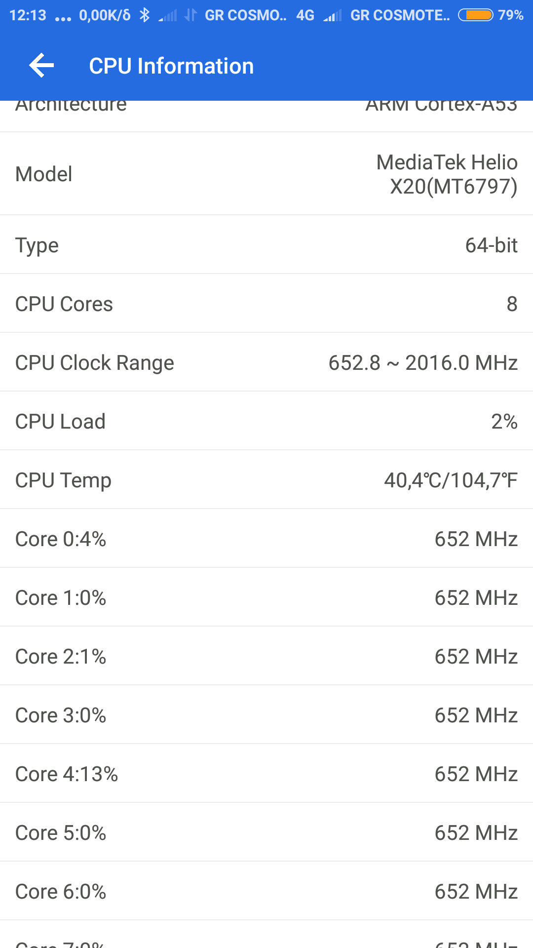

    • Καλημέρα παιδιά. Έχω το xiami redmi note 4, το snapdragon. Το λέει και το κουτί που το αγόρασα και στις Ρυθμίσεις -> Σχετικά με το τηλέφωνο. Κατέβασα από περιέργεια το antutu benchmark. Μου βγάζει όμως ότι έχω το δεκαπυρηνο κινητό. Και στα screenshot δείχνει ότι έχω τον mediatex helio και από κάτω βγάζει 8 cores. Μπορεί να μου λύσει κάνεις την απορία. Τι κινητό έχω; :?:
      Images
    • Πολλές φορές γίνονται τέτοια λάθη σε διάφορες εφαρμογές, μην δίνεις σημασία.
      Αν στο σχετικά με το τηλέφωνο λέει Octacore είναι snapdragon
