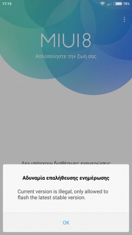

Μαιμουδορομ, δεν πρόκειται να κάνει αναβάθμιση, όσες μπανάνες κ αν του ρίξεις.
Έλεγξε τον bootloader, ειναι κλειδωμένος για ξεκλειδωτος (2ο λινκ με....λινκ στην υπογραφή μου).
Δε ξέρω αν μπορείς να κάνεις δουλειά με το xiaomitool για να περάσεις καμία official rom, δεν το χω χρησιμοποιήσει καθόλου.

Το mido είναι.

Ξεκινάς με driver για snapdragon.
Επιλογές 1,3
Αυτοματοποιημένη εγκατάσταση drivers για κινητά Xiaomi σε όλα τα Windows x64 & x86
Και τσεκάρεις bootloader.
Ανέβασε αποτελέσματα εδώ... -
Mido είναι αλλά ας μην κάνει ταρζανιές με κλειδωμένο bootloader. Καλύτερα ξεκλείδωμα με τη γνωστή διαδικασία και πέρασμα fastboot ROM επίσημης μέσω Mi Flash.
με την γνωστή διαδικασία, από πότε μπορείς να ξεκλειδώσεις και μαϊμουδιάρικες ρομ;

Επειδή κατά 99% μιλάμε για ROMS βασισμένες σε κινέζικο source, απλά μεταφρασμένες, το ξεκλείδωμα γίνεται συνήθως αέρα Μήτσο.Ο/H demakhs έγραψε:

Γιατί σταμάτησες; Κάνε εγκατάσταση των οδηγών. Δες τις οδηγίες επάνω

ok, βρήκα τον σωστό τρόπο απενεργοποιησης ελέγχου ψηφιακής υπογραφής και το κινητό αναγνωριστηκε...
πάμε παρακάτω... -
Έφτασα μέχρι το κεφαλαιο: Qualcomm HS-USB QDLoader 9008 (Qualcomm Only)
Το κινητό ειναι συνδεδεμένο με usb και έχει μείνει σε FASTBOOT κατασταση...
Τι κάνω τώρα; αν πατήσω το power θα χαλάσει;
