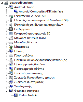

Ανέβασε και μία φώτο από το device manager με το πως το αναγνωρίζει (μάλλον σαν google nexus θα το έχει)

ετσι το βγαζει

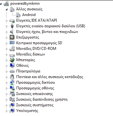

Δεξί κλικ στο εικονίδιο του "Ο υπολογιστής μου" > ιδιότητες > Διαχείριση συσκευών >κάνε ανάπτυξη στην συσκευή android phone και ανέβασε φώτο εδώ

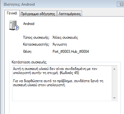

Ρε παιδια καποια κουταμαρα θα κανω δν μπορει...Παταω τα δυο πληκτρα και μπαινει σε fastboot mode αλλα μετα απο λιγα δευτερολεπτα φευγει το λαγουδακι εμφανιζεται το ΜΙ και απλα δειχνει την μπαταρια που φορτιζει...Τα παρακατω προλαβα να τα βγαλω πριν γινει το παραπανω οποτε και χαθηκαν
Δοκίμασε άλλο καλώδιο, ίσως και άλλη usb 2 θύρα
Κάτι δεν κάνεις καλά..............έχεις βάλει καλά τους drivers?
