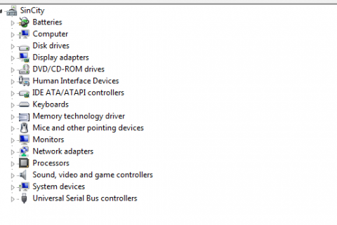

λαμπακι αναβοσβηνει κοκκινο, μαλλον επειδη αιμοραγει χαχαχα
το εχω ταραξει στις επαννεκινησεις το Pc
το συνδεσα κ σε αλλον υπολογιστη το κινητο κ ουτε εκεινος το βρισκει
