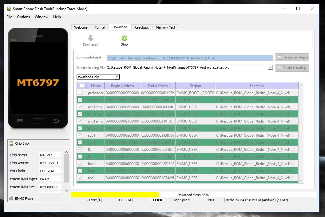

      Εκανα hard brick το xiaomi redmi note 4 (nickel) μου και όταν πάω να φλασαρω τον preloader ή γενικά οτιδήποτε με το so flash tool παίρνω τo error STATUS_DA_EXCEED_MAX_NUM (0xC0070005) και δεν μπορώ να το κάνω unbrick με οτι και να προσπαθήσω... Να προσθέσω οτι αυτό το σφάλμα μου το είχε ξανά βγάλει όταν έκανα φλας την China dev πατώντας το volume down αλλά μόλις το προσπάθησα χωρίς να πατάω volume down όταν το συνδέω μου την φλασαρε κανονικά ενω τώρα όπως και να δοκιμάσω μου το βγάζει...

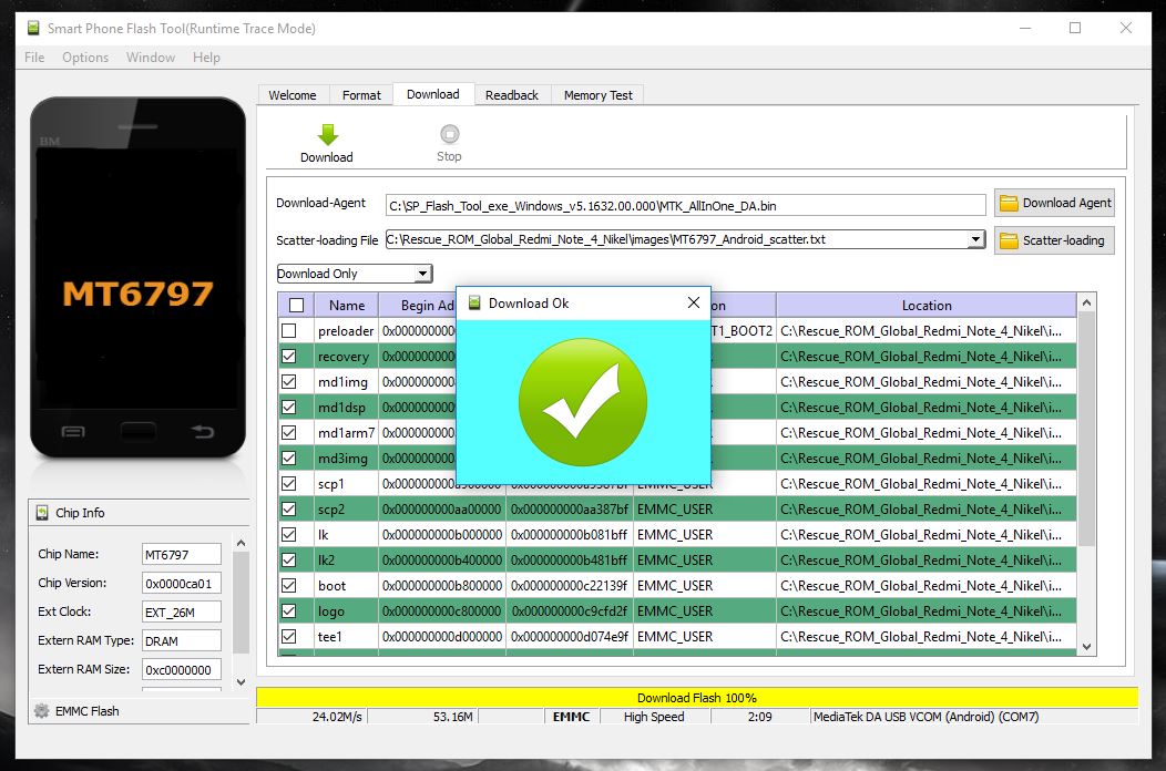

    • Μου μυρίζει μπρικαρισμένος preloader. Δύσκολη περίπτωση. Είχαμε μια παρόμοια περίπτωση εδώ στο forum αλλά δυστυχώς δεν βγάλαμε άκρη. Αυτό που μπορείς να κάνεις είναι για αρχή να κατεβάσεις μια Global Stable (ΟΧΙ dev) fastboot ROM και να δοκιμάσεις μέσω sp flash να φλασάρεις αρχικά ΜΟΝΟ preloader (κανένα άλλο partition τσεκαρισμένο). Όπως θα διαβάσεις και στην περίπτωση της κοπελιάς που δεν μπορέσαμε να τη βοηθήσουμε τελικά, μπορεί να χρειαστεί να δοκιμάσεις διάφορους συνδυασμούς πλήκτρων, αν σου βγάζει error ή κολλάει το tool.
      Αν πετύχει και το τηλέφωνο ανοίξει, δεδομένο ότι έχει unlocked booloader τότε περνάς και μια ελληνική ή xiaomi.eu ROM και έχεις ROM τουλάχιστον (βέβαια δεν θα έχεις IMEI δεδομένου ότι έκανες format μέσω sp flash που δεν κάνουμε ΠΟΤΕ και για κανένα λόγο, αλλά ένα ένα τα πρόβληματα). Το βασικό είναι να φλασαριστεί σωστά ο preloader.

      Δεν υπάρχει κάποιο standard key combination για όλα τα MTK phones, προκειμένου να τα βάλεις σε Meta mode. Συνήθως είναι το volume down, αλλά μπορεί να είναι και το volume up, volume down + power, volume up + power ή both volume keys πατημένα. Το κλειδί για να καταλάβεις αν το τηλέφωνο μπαίνει σε meta mode είναι να εντοπίζεται από τον υπολογιστή ως απλή Mediatek USB Port και όχι ως Mediatek Preloader USB VCOM Port. Αν το καταφέρεις αυτό, απλά κρατάς το συνδυασμό πλήκτρων πατημένο και φλασάρεις preloader. Αν γίνει σωστά, χωρίς σφάλμα τότε θα αναγνωρίζεται αυτόματα ως Mediatek Preloader USB VCOM και επίσης θα φορτίζει αλλά και θα ανοίγει. Για test points στο Nikel δεν γνωρίζω, καθώς θέλει σίγουρα άνοιγμα η πλάτη και είναι παρακινδυνευμένο.
