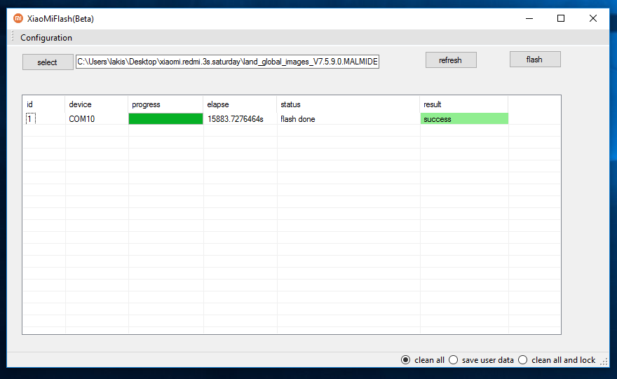

Έχω ένα redmi 3S 2GB το οποίο μου είχε έρθει πριν από κάποιους μήνες με μια MIUI 8 global beta. Το κινητό μου παρουσίαζε σοβαρά προβλήματα με το reception, οπότε είπα να το κοιτάξω και διαβάζοντας το guide για το unbrick είπα να του περάσω την τελευταία stable 'land_global_images_V8.1.1.0.MALMIDI_20161108.0000.00_6.0_global_cd3d94ba1e.tgz' με το miflash.
Ακολούθησα το guide και ξεκίνησα να κάνω flash το τηλέφωνο. Όμως δυστυχώς έπαιρνε πολύ ώρα (είχα φτάσει στα 990seconds - τώρα καταλαβαίνω ότι δεν είναι πολλά), και έκλεισα το miflash και έβγαλα το τηλέφωνο από το usb θεωρώντας ότι θα είναι οκ και δυστυχώς το brickara.

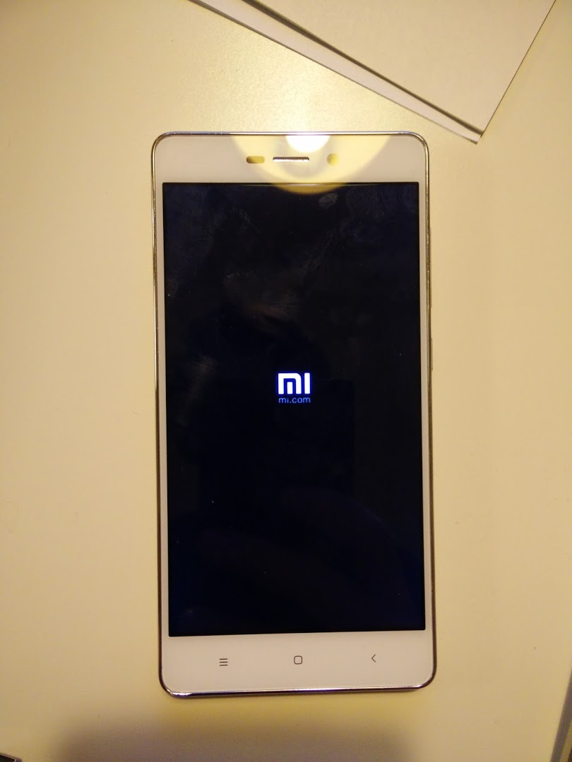

Οπότε η κατάσταση μου τώρα:
- έχω bootloader κλειδωμένο
- το τηλέφωνο μπορεί μπαίνει σε ένα mode όπου δείχνει το MI συνέχεια (συνημμένη photo)

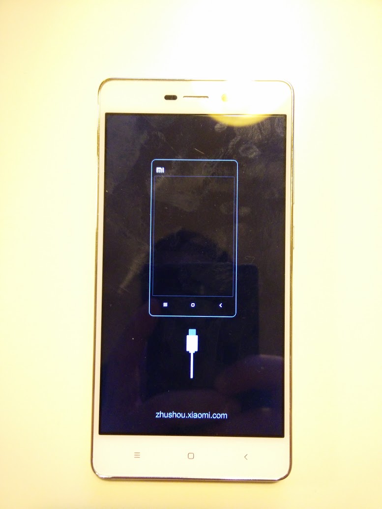

- κάποιες φορές δείχνει οτι ότι πρέπει να συνδεθελι με υπολογιστή (συννημένη photo) και απαντάει σε adb commands
