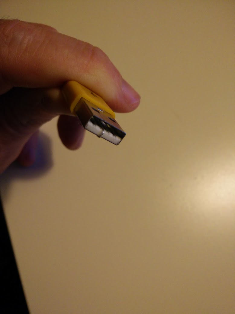

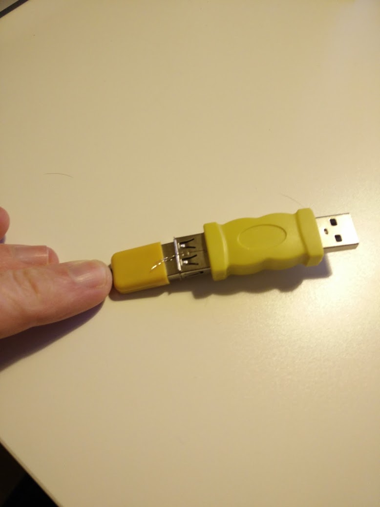

@sakoula Θέλεις να μου το στείλεις Λάρισα έχω έτοιμο καλώδιο που περιμένει, αν θέλεις στείλε μήνυμα, να κάνουμε τσακ μπαμ και να ερθει πίσω εσύ μόνο το courier όσπου να έρθει το καλώδιο σου θα περάσουν 15 μέρες αν το στείλεις με Γενική Ταχυδρομική τσακ μπαμ θα έρθει.

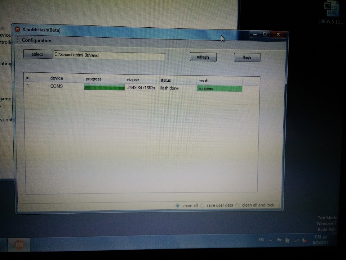

@sakoula θα σου πω για το Mi Flash Beta και το 15881 που είπες ότι έκανε αυτό είναι εικονικό. Έχω φλασαρει 3 φορές και αυτό που είδα είναι ότι το Beta αργεί να σταματήσει, θέλω να πω το κινητό κάνει reboot, boot, ανοίγει κανονικά και το Mi Flash Beta συνεχίζει να φλασαρει και το κλείνω χωρίς να βγάλει successful. Αλλά φλασαρει πολύ καλά.

@sakoula Πιθανολογώ ότι το πρόβλημα προέρχεται από το γεγονός ότι κάνεις τη διαδικασία σε hackintosh μέσα σε vm που εκτελείται σε περιβάλλον OSX (αν αντιλήφθηκα σωστά). Μια δοκιμή σε άλλον υπολογιστή όπως είπε και ο @linuxilakis και ο @derveni ίσως να απέδιδε καρπούς!

Θα επαναλάβω την διαδικασία απόψε με ένα παλιό windows 7 laptop και θα ενημερώσω για τα αποτελέσματα. -
εγω στον πειραιά μπορώ να βοηθήσω αν θέλει........έχουμε και ένα πρόχειρο καλώδιο όταν φλασάραμε το mi5s του sthatziΟ/H NasDriver έγραψε:

Θα κάνω μια τελευταία δοκιμή σήμερα μόνος μου σε ένα παλιό laptop με windows 7 x64 που δανείστηκα και αν δεν πετύχει ούτε και αυτό θα ενημερώσω.

Λοιπόν εχθές μετά τα μεσάνυκτα έκανα την διαδικασία με ένα παλιότερο laptop με windows 7 x64 με το ίδιο hack με το συρματάκι στην USB πόρτα και μετά από 2449 seconds είχα success. Και κάνοντας reboot το κινητό bootara επιτυχώς σε global stable 7.5.9!!!!!!!!

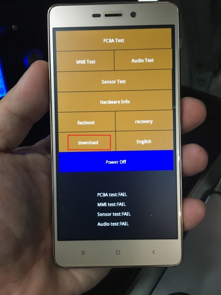

Επίσης όταν μπουτάρω κρατώντας το Power + VolumeUP (όπως στο attachement) και επιλέγω download το τηλέφωνο δεν μπαίνει σε Download Mode αλλά κάνει reboot. Κάπου διάβασα ότι έτσι συμπεριφέρεται το MIUI 8. Είναι αλήθεια?

2. Κατεβάζεις μια Κινεζική fastboot developer και την φλασάρεις πάλι με τον ίδιο τρόπο που έβαλες την global! -

Όσο για το 9008, ναι, πλέον είναι "κλειδωμένο" και μόνο με το καλώδιο που έφτιαξες μπορείς να το αλλάζεις.
