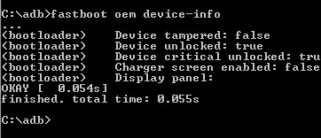

φιλε με αρρωστησες τωρα :P. Ας τα παρουμε απ την αρχη , λοιπον, ειχα παλια μια custom rom , μετα flashara την developer , επειτα ζητησα κωδικο για ξεκλειδωμα του κινητου , ξεκλειδωσα το κινητο και πηρα root access , περασα επειτα το flashify , το twrp.img (αν τα λεω σωστα ) και την ελληνικη rom . Μολις τωρα εκανα τον ελεγχο και η συσκευη ειναι ξεκλειδωτη ,

Σε fastboot mode δίνεις τις εντολές
fastboot flash recovery ***.img
fastboot boot ***.img όπου *** το αρχειο twrp που θα έχεις μέσα στον φάκελο adb..
