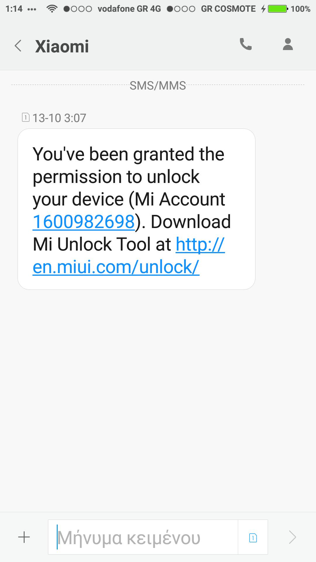

σημερα μου ηρθε το unlock tool απο την xiaomi.
συνδεσα το τηλεφωνο σε fastboot mode και οταν ξεκινω τη διαδικασια μου βγαζει το μηνυμα "couldn't not verify device - current account is different from the account info on the device".
τι λαθος εχω κανει; -
@thkarantias Η βασικότερη προϋπόθεση είναι να έχεις Official China Developer για να ξεκλειδώσεις.
Για λεπτομέρειες σχετικά με τις προϋποθέσεις, μπορείς να ανατρέξεις στην υπογραφή του @demakhs (Tips για ξεκλείδωμα του Bootloader) -

@thkarantias από το screenshot φαίνεται ότι έχεις κινέζικη Stable, οπότε θα πρεπε να μπορείς να ξεκλειδώσεις. Σιγουρέψου ότι έχεις ενεργοποιήσει όλους τους διακόπτες στα Developer Options, το mi account σου είναι στο 100% , οι drivers σε fastboot είναι οκ και τέλος η συσκευή είναι "ορατή" στο δίκτυο ....
τι εννοεις με το: "η συσκευή είναι "ορατή" στο δίκτυο";
δεν ειναι συνδεδεμενη με το usb;
(υποψη οτι τη διαδικασια την κανω χωρις να εχω μεσα την SIM) -
@thkarantias Εννοεί τη λειτουργία "Find Device" η οποία πρέπει να είναι ενεργή στο κινητό ώστε να μπορείς να το βρίσκεις μέσω υπολογιστή από εδώ ---> 我的小米云服务
Το προβλημα λυθηκε. Δεν ειχα κανει login στον λογαριασμο μου της miui στο κινητο.
Σας ευχαριστω παρα πολυ για την βοηθεια.
