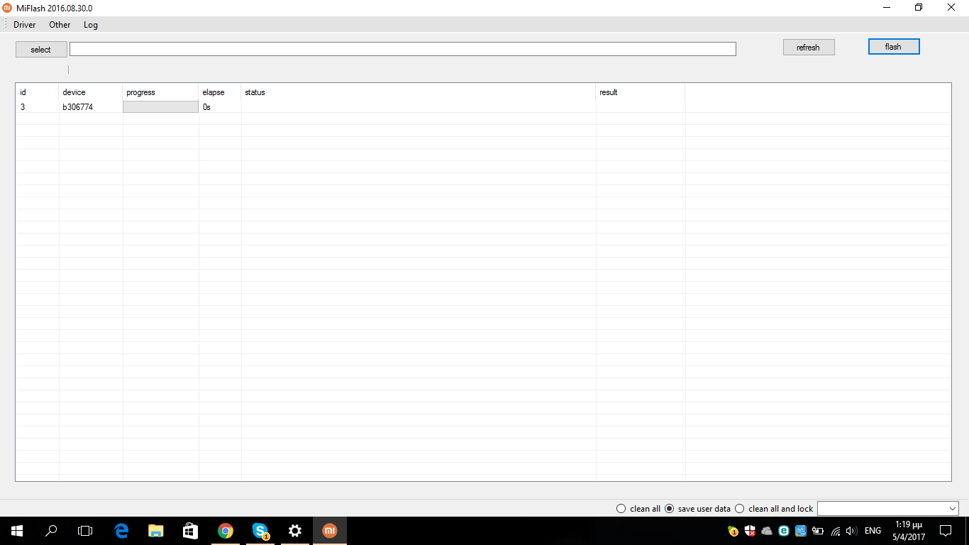

Στο cmd ομως δεν το διαβαζει -
Για να στο αναγνωρίζει στο miflash σαν σειριακό αριθμό, σημαίνει ότι έχει μπει σε fastboot mode αλλά η οθόνη δεν δείχνει τίποτα ενώ θα έπρεπε να βλέπεις το λαγουδάκι που επισκευάζει το android.
Δοκίμασε να κάνεις flash μία fastboot rom μπας και... -
Εκανα flash την ρομ αλλα παλι τιποτα...δεν ανοιγει, παρολα αυτα το cmd το αναγνωριζει κανονικα το κινητο
