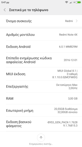

καλησπέρα παρέλαβα δυο συσκευές από ελληνικό μαγαζί. Ενώ περίμενα να έχει μονό αγγλικό και κινεζικό μενού όπως έλεγε στην σελίδα του καταστήματος είχε όλες τις γλώσσες και τα ελληνικά. Το ένα κινητό έχει την εκδοσή 8.1.10.0 και μόλις το άνοιξα έκανε ενημέρωσή στην 8.1.15.0 και το άλλο έχει την 8.1.10.0.0. και δεν κάνει ενημέρωσή στην επομένη εκδοσή. Και τα δυο λειτουργουν άψογα. Να περάσω καινούρια ρομ στο δεύτερό ή να τα αφήσω και τα δυο όπως είναι;
Παραλαβή δυο συσκευών note 4x
To πρώτο που έκανε ενημέρωση έχει Official Global Stable ROM.
Το δεύτερο δεν κάνει ενημέρωση γιατί κατά τα φαiνόμενα, έχει Unofficial ROM.
Ανέβασε και ένα screenshot από το about phone για επιβεβαίωση.

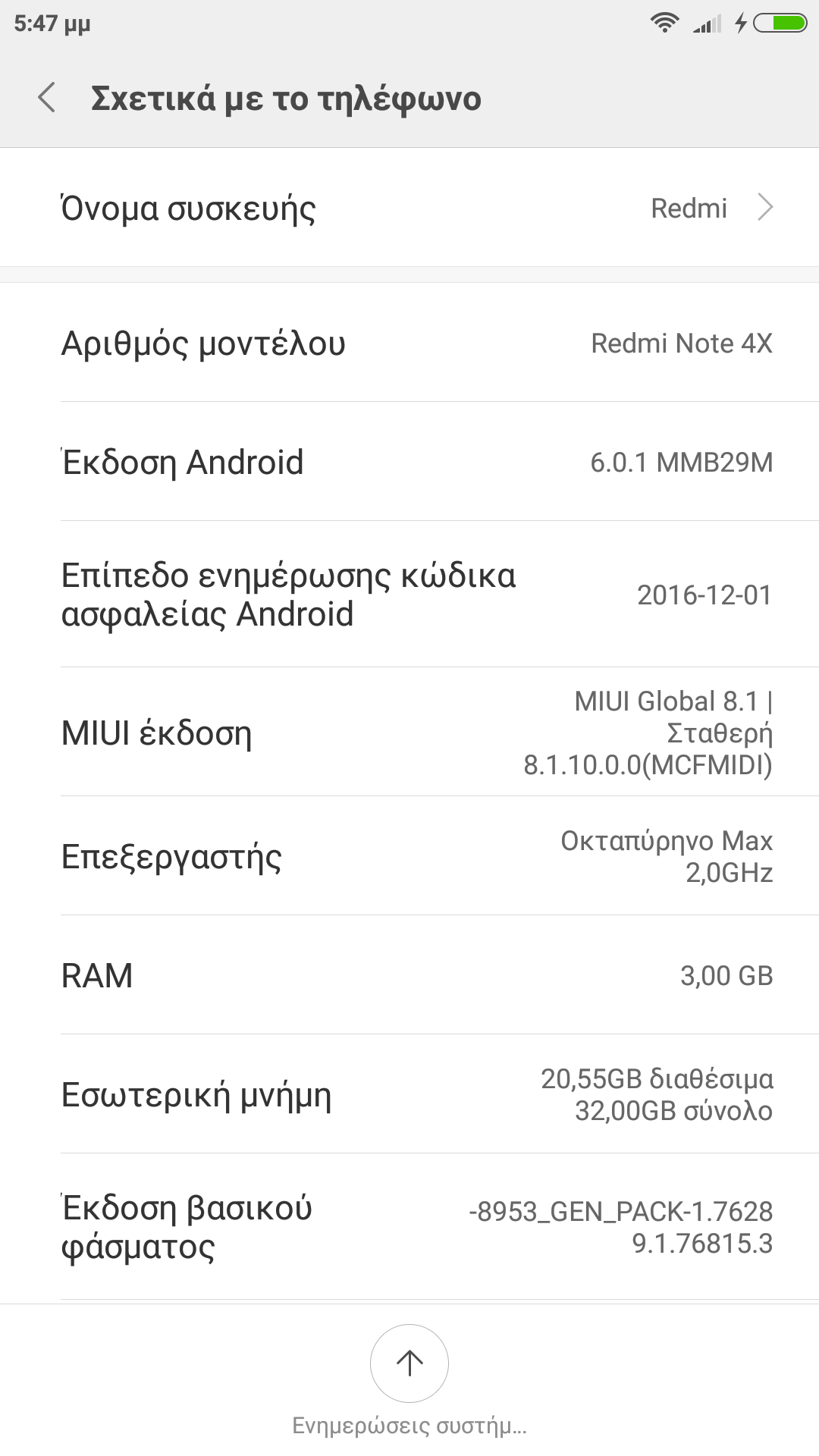

φωτογραφια απο το δευτερο με την Unofficial ROM.
Σε αυτη την περιπτωση τι κανουμε? Λογικα το πρωτο το αφηνουμε οπως ειναι και στο δευτερο βαζουμε αλλη ρομ? -
Κάνε για αρχή τον παρακάτω έλεγχο.
Στάλθηκε από το Redmi Note 3 μου χρησιμοποιώντας Tapatalk -
Να την αλλάξεις οποιοδήποτε και να κλειδώσει και ο bootloader γιατί δεν ξέρουμε με πιο τρόπο τον ξεκλειδωσαν
Redmi note3 pro -
Βάλε drivers στον υπολογιστή σου ---> Αυτοματοποιημένη εγκατάσταση drivers για κινητά Xiaomi σε όλα τα Windows x64 & χ86 και πέρασε μια fastboot ROM με αυτόν τον οδηγό ---> Unbrick ή Καθαρή Εγκατάσταση FastBoot Rom με το Mi Flash (SnapDragon)
αν ακολουθήσω αυτές τις οδηγίες στο κινητό θα γίνει φόρμάτ; ο bootloader θα κλειδώσει αυτόματα μετά από αυτό;
αυτή την διαδικασία να την κάνω και στο άλλο τηλέφωνο με την global; αν δεν κλειδώσει με αυτόν τον τρόπο θα πρέπει να το κλειδώσω κάπως αλλιώς η να το αφήσω έτσι;
To άλλο με την Global άστο όπως είναι αφού έχει official. Εκτός αν θες να ξεκλειδώσεις τον bootloader για να περάσεις την Ελληνική ROM του forum.
Αν δεν κλειδώσει (ευχής έργον) σημαίνει ότι μάλλον ξεκλειδώθηκε επίσημα οπότε όχι το αφήνεις έτσι, γιατί με ξεκλείδωτο Bootloader μπορείς να κάνεις πιο εύκολα κάποια πράγματα!

απ ότι βλέπω για την συσκευή μου δεν υπάρξει fastboot rom στα ελληνικά. ΘΑ βάλω μία global και μετά θα κάνω την διαδικασία να περάσω πάλι άλλη rom ελληνική;
