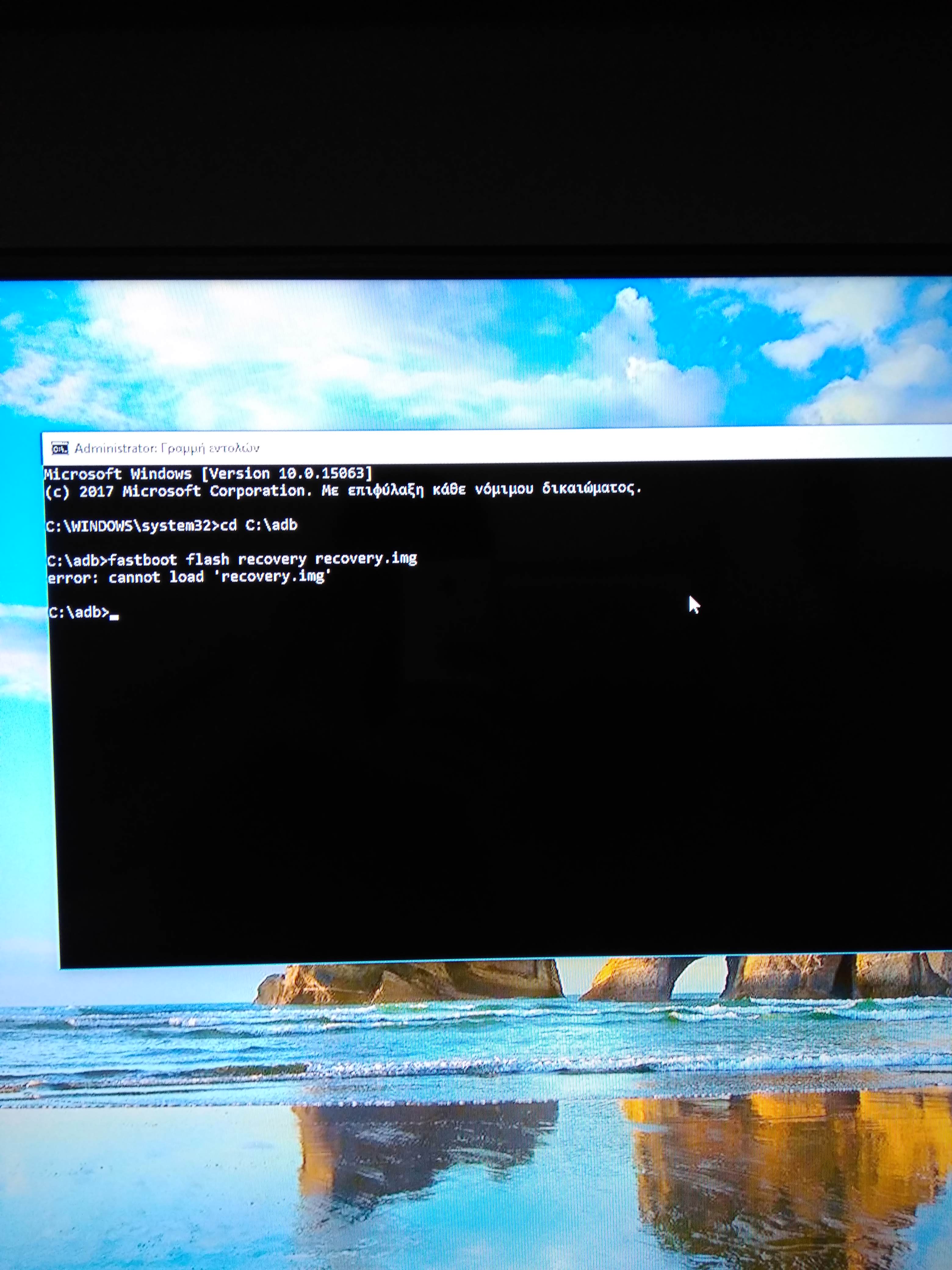

@geoanto555 Το εχω κανει ιδη αλλα τιποτα.
Βάλτην σε edl τότε... τι να πω.Ο/H aKINOS έγραψε:
Το εκανα και αυτο αλλα παλι κανει bootloop. Σου λεω μονο με edl mode καθεται ησυχο δεν ξερω γιατι ολα αυτα, μηπως εχει καποιο hardware θεμα?
Ποια ρομ έχεις και έβαλες twrp?Ο/H modaristis έγραψε:
Μπορώ να μπω σε fastboot mode, ξαναέκανα τη διαδικασία αλλά τα ίδια.
