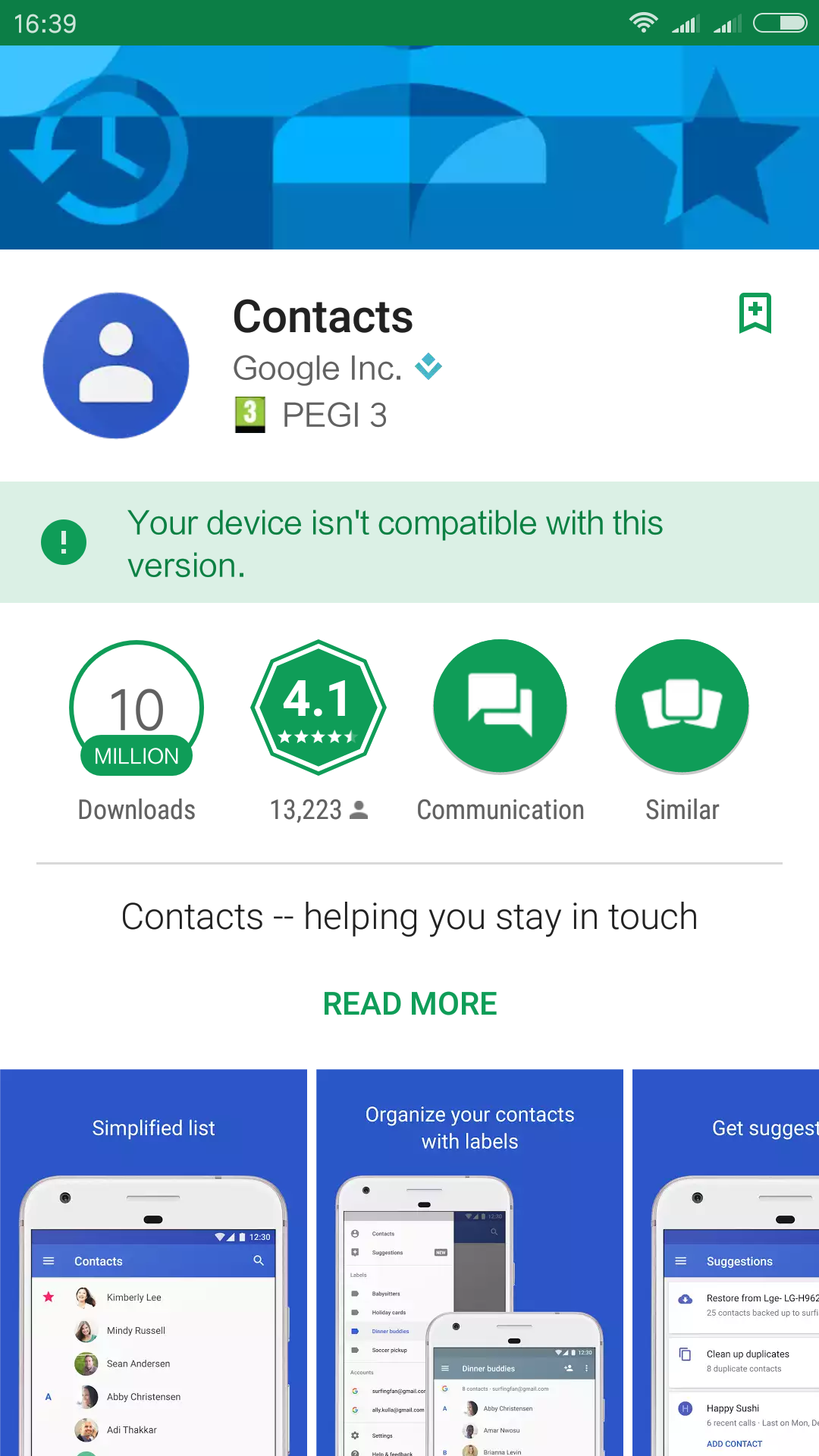

καλησπερα στην παρεα σημερα ηρθε το νεο μου mi5 και οταν αρχισα να το σεταρω με τισ εφαρμογες που ηθελα το τηλεφωνο δεν εκανε συνχρονισμο επαφων απο το gmail μετα απο πολλες δοκιμες με διαφορα που διαβαζα ειδα οτι λειπει το contracts της google απο τις εφαρμογες της... μολις εκανα προσπαθεια να το κατεβασω μονο του μου πεταξε το παρακατω μηνυμα "your device isn't compatible with this version" το εχει αντιμετοπισει κανεις ξανα αυτο καποια πιθανη λυση?

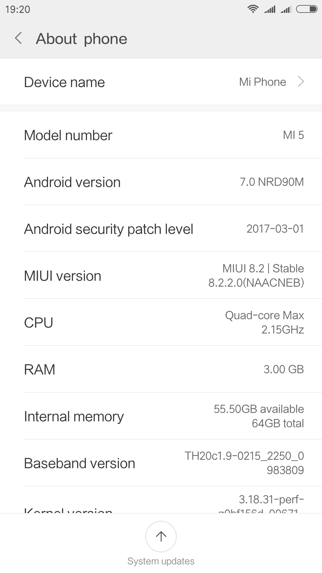

Καλησπέρα. Ανέβασε για αρχή μια φωτογραφία από το => Ρυθμίσεις ==>Σχετικά με το τηλέφωνο να δούμε τι rom έχει το κινητό σου.
Η ROM σου είναι μεν επίσημη αλλά είναι Αγγλο-Κινεζική. Ως εκ τούτου δεν διαθέτει τις εφαρμογές της Google για αυτό σου βγάζει ότι είναι ασύμβατο το Contacts.
Υπάρχει τρόπος να περάσεις τα Gapps στην Κινεζική αλλά δεν το προτείνω. Προτείνω να αλλάξεις τη ROM επίσημη Global.
Για αρχή, δες το πρώτο link της υπογραφής μου για να βάλεις drivers και κατόπιν κάνε τον παρακάτω έλεγχο ---> Tutorial:1 Πως τσεκάρουμε αν ο bootloader είναι κλειδωμένος ή ξεκλείδωτος -
Η κινέζικη ρομ που έχεις και γενικά οι κινέζικες ρομ έχουν αρκετά προβλήματα με τα google apps που μπαίνουν ξεχωριστά μιας και δεν τα έχουν εργοστασιακά.
Πολύ πιθανό αυτό που σου βγάζει να είναι ένα τέτοιο πρόβλημα
