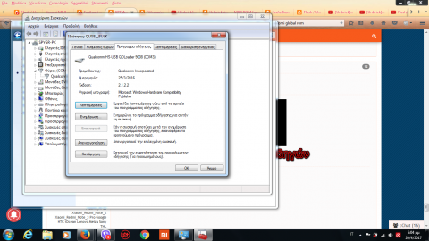

το βλεπει ετσι.

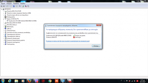

παρ'ολο που το βλεπει σαν qualcomm HS-USB,βγαζει error USB MTP και to pc suite μαλλον δεν το αναγνωριζει.τι μπορω να κανω?η τι δεν κανω σωστα?
@spyros33 Ξανά προσπάθησε είσαι κοντά στην λύση Καρντάση, άλλαξε θύρα, ίσως κάνε και μια επανεκκίνηση του PC, θέλει υπομονή.
Ο/H spyros33 έγραψε:
Σε Qualcomm 9008 είναι edl mode Και φλασάρεις με το mi flash.
Σε recovery θα στο βγαζε αλλιώς... -
παιδια εκανα τα παντα .μεχρι και επαναφορα συστηματοςτου πισι.εχω πελαγωσει .Δε μου αναγνωριζει με την καμια απολυτως την usb MTP.τι προτεινετε?ειμαι 3ωρες και κανω τα ιδια πραγματα.με fastboot υπαρχει λυση η' εστω υπαρχει καποιος ιδιωτης η μαγαζι που αν του το εστελνα θα μπορουσε να βγαλει ακρη και να μου περασει την ελληνικη rom?
εχω οντως πελαγωσει!
Να δείτε που θα είναι οι drivers το θέμα.
@zisistil Να σου πω την αμαρτία μου,μου πέρασε από το μυαλό αυτό και ήθελα να το γράψω αν εχει κάνει απενεργοποίηση ψηφιακής και drivers και λεω δεν μπορεί να είναι τοσο κάνει τέτοιο σφάλμα
