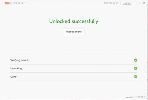

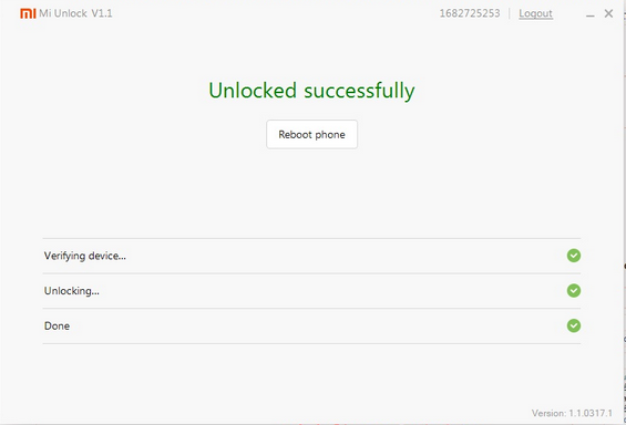

Το κινητό δεν έμπαινε ούτε σε fastboot ουτε σε recovery οπτικά αλλά το καταλαβαίναμε πότε έμπαινε μέσω adb, το κινητό ήταν κλειδωμένο είχε 3 λογαριασμούς τελικά σήμερα έγινε το πρωι αίτηση για ξεκλείδωμα και σε 2 ώρες ήρθε η έγκριση αφού βέβαια έκανα και εγγραφή στο Ευρωπαϊκό forum και 27 αναρτήσεις ωστε να φαίνεται ενεργός ο χρήστης.
Το κινητό ξεκλείδωσε χωρίς να μπούμε στις ρυθμίσεις αφού είπαμε ότι έχει παντελώς μαύρη οθόνη, αυτό και αν είναι πρωτοτυπία.

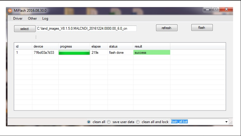

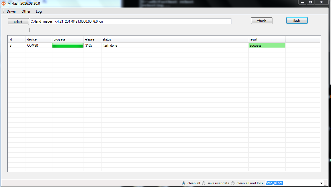

Έγιναν διαφορές rom flash Global και developer με την χρήση καλωδίου deep flash cable σε edl αλλά η οθόνη δεν άνοιγε, έγινε ξεκλείδωμα και πάλι έγιναν flash διάφορες rom Global και developer χωρίς πάλι η οθόνη να ανταποκριθεί.
