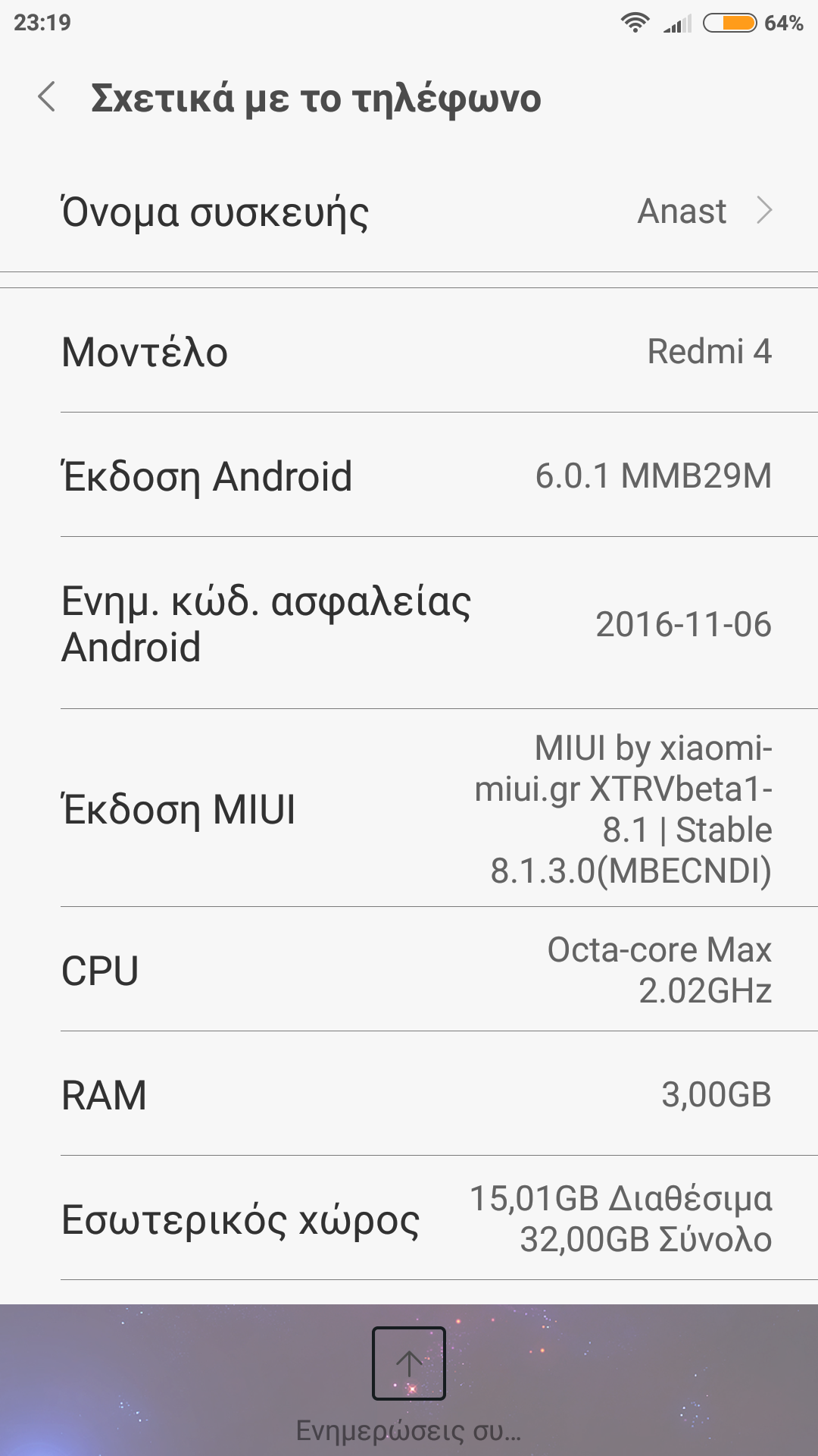

Καλησπέρα! Το πρόβλημα που αντιμετωπίζω αφορά καθαρά στην ΕΝΤΑΣΗ του μικροφώνου και παρατηρείται στις ηχογραφήσεις και στην καταγραφή video (όχι στις κλήσεις). Ο ήχος είναι πεντακάθαρος, δεν ακούγεται απομακρυσμένος ή κάτι τέτοιο, αλλά είναι εξαιρετικά χαμηλής έντασης. Δεν ξέρω αν πιθανόν είναι θέμα ROM. Ανεβάζω και ένα printscreen από το "Σχετικά με το τηλέφωνο".
