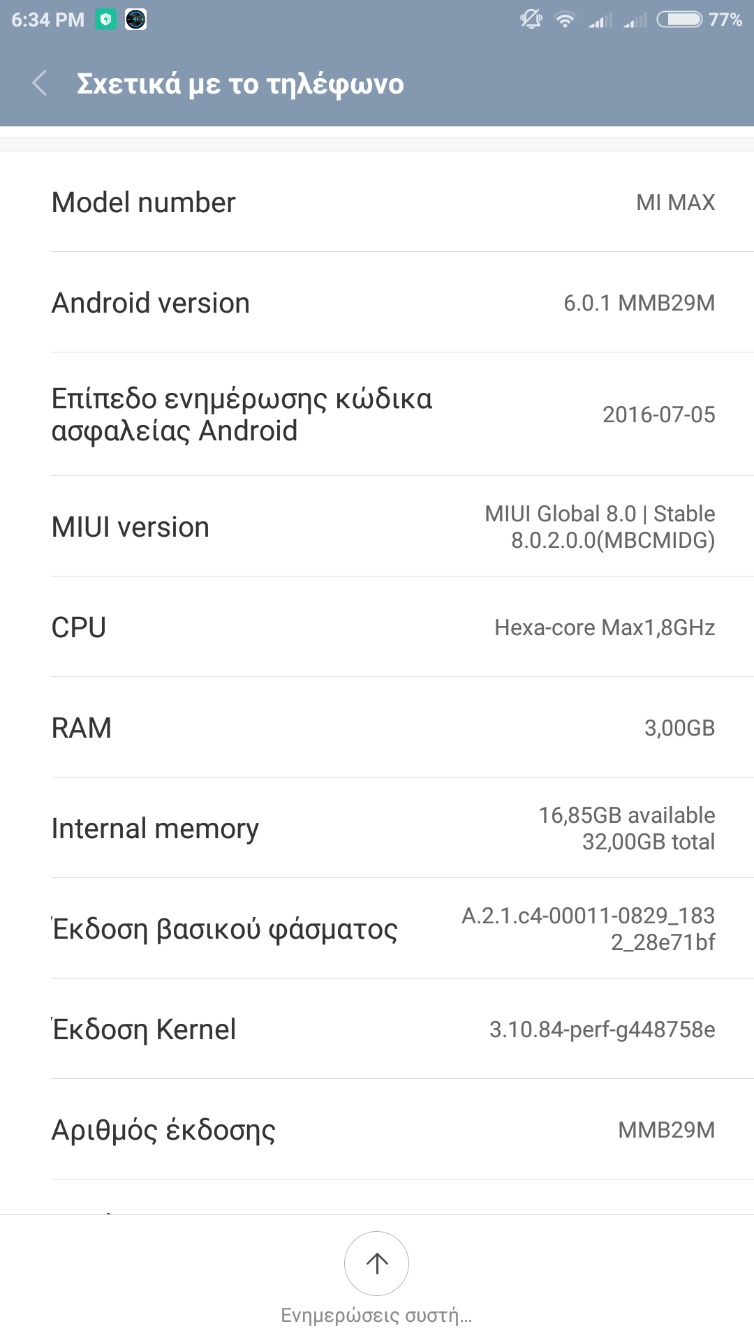

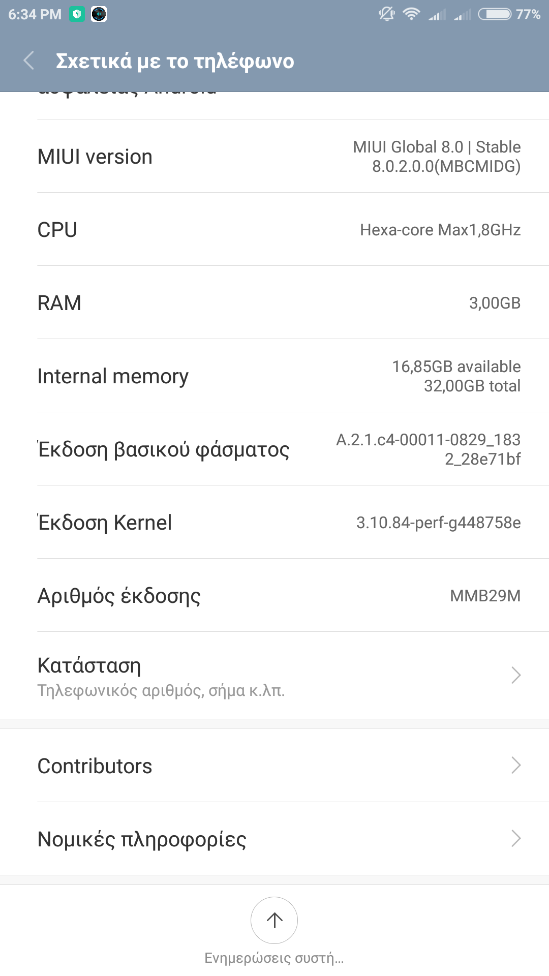

και βεβαια δεν χρειαζεται να πληρώσεις κάτι για την ελληνική rom. Ας ξεκινήσουμε απο τα βασικά, ανεβασε ενα screenshot απο το Ρυθμίσεις/Σχετικά με το τηλ για να δούμε ποια rom εχει τώρα η συσκευή σου.. -
Για να περάσεις την ελληνική rom χρειάζεται μια σειρά από βήματα, τα οποία έχουν σχέση με την κατάσταση και τη rom που έχει το κινητό σου.
Για αρχή κάνε αίτηση για το ξεκλείδωμα του bootloader ακολουθώντας τα βήματα σε αυτόν τον οδηγό Διαδικασία αίτησης και ξεκλειδώματος του Bootloader - Mi Flash Unlock Tool - [ΞΕΚΛΕΙΔΩΜΑ BOOTLOADER] και πέρασε τους drivers στον υπολογιστή σου, για να μπορεί να συνεργάζεται σωστά το κινητό με τον υπολογιστή σου, από αυτόν εδώ τον οδηγό: Αυτοματοποιημένη εγκατάσταση drivers για κινητά Xiaomi σε όλα τα Windows x64 & χ86
Όταν πάρεις την έγκριση ενημέρωσέ μας για να σε καθοδηγήσουμε στα επόμενα βήματα, μιας και δε θα μπορέσεις να ξεκλειδώσεις με τη rom που έχει το κινητό σου.
