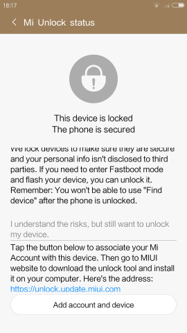

Είχα την εντύπωση ότι είχα ζητήσει μέσα απο την εφαρμογή του κινητού να ξεκλειδώσει ο bootloader , δεν ξερω αν γίνεται έτσι η διαδικασία, αλλά τέλος πάντων!

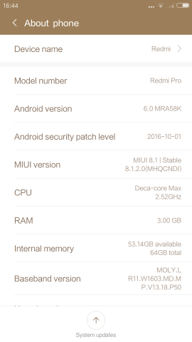

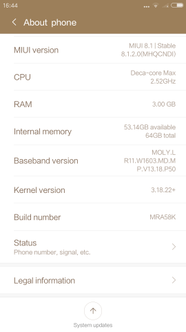

Θυμάμαι ότι αναζητώντας στοιχεία για τυχόν αναβάθμιση δεν έβρισκα την δική μου έκδοση και αναρωτιόμουνα γι αυτο.
Φορουσε την 8.0.4.0 αλλα δεν θυμάμαι τα γράμματα αν και την version την ανέφερα στο φόρουμ (όχι εδώ
