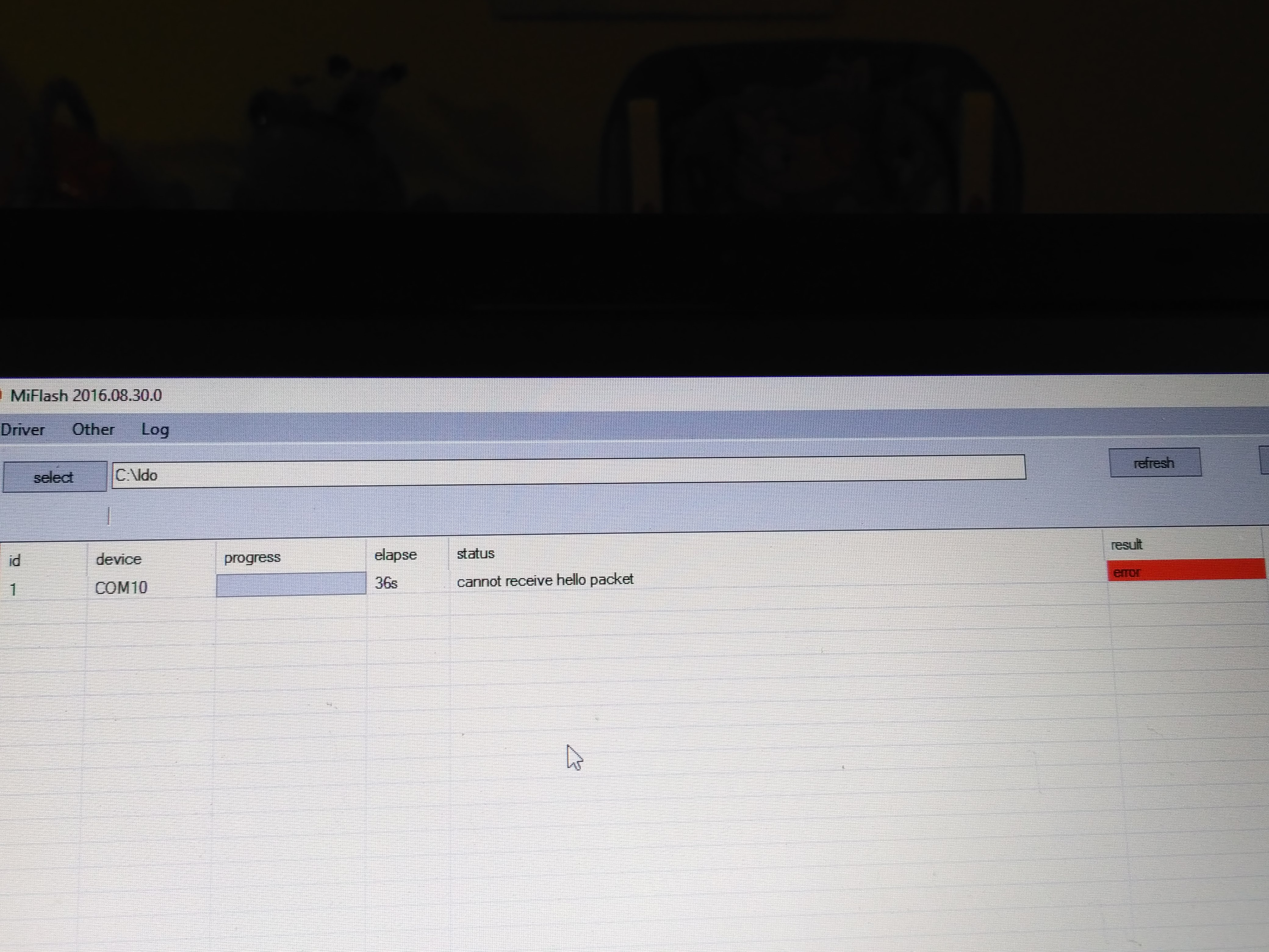

fastboot και μπες με εντολές.

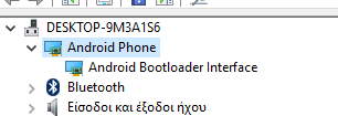

Ανέβασε εδώ screenshot από διαχείριση συσκευών όταν είσαι σε twrp.

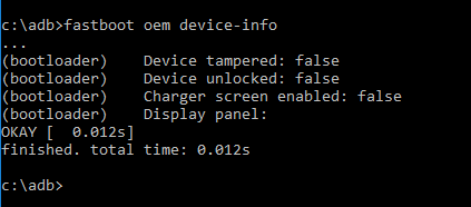

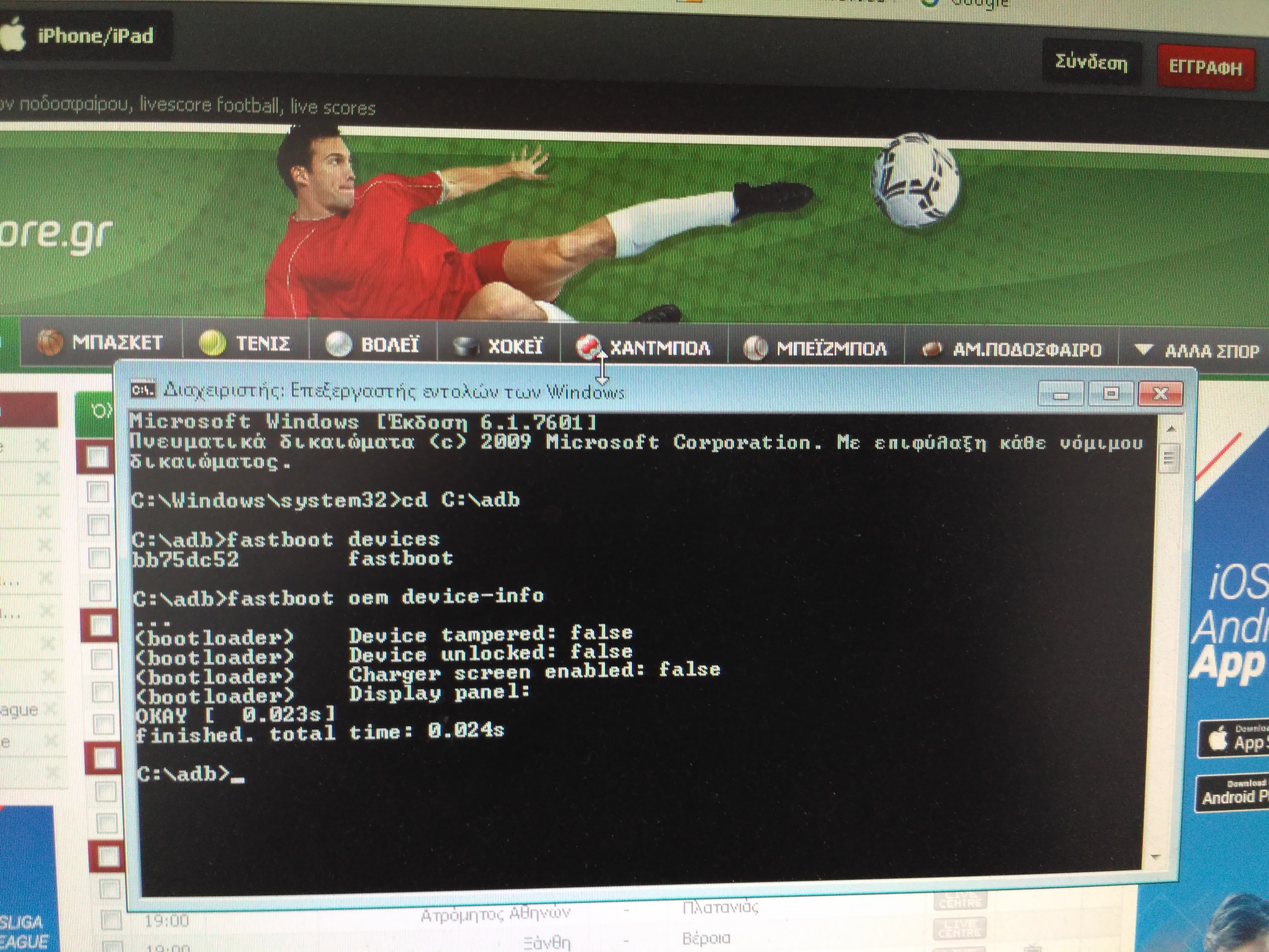

εδωσα την εντολη που μου εγραψες και μου βγαζει

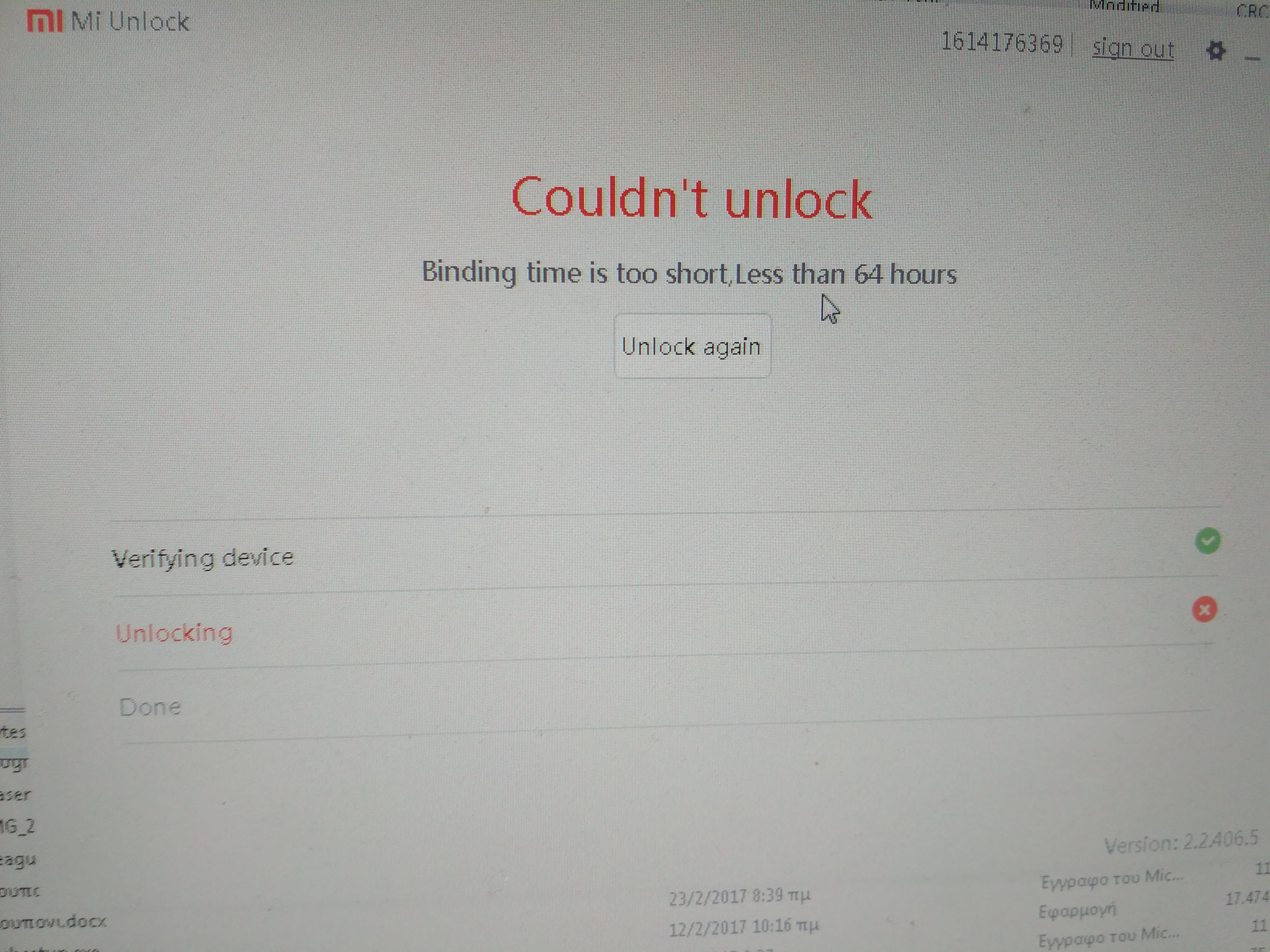

Μπες σε fastboot και δώσε την παρακάτω εντολή fastboot oem device-info
Ανέβασε εδώ το αποτέλεσμα να δω κάτι. -
ειναι locked

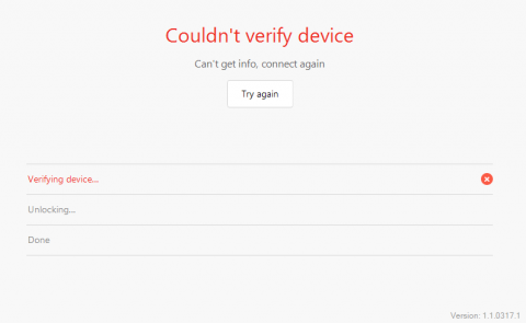

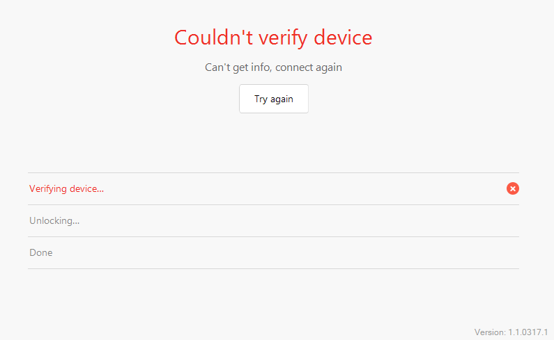

Άλλαξε θύρα USB και τρέξε πάλι το Mi Unlock Tool για να ξεκλειδώσεις. Αν σου βγάλει σφάλμα ανέβασέ το εδώ.
