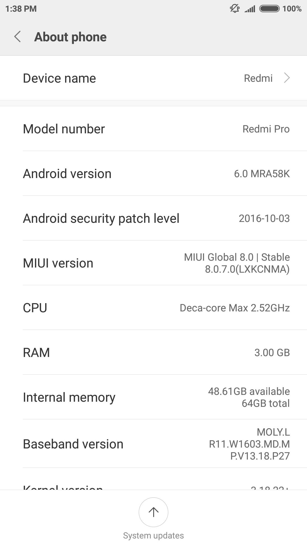

Ανέβασε μια φωτο από τις Ρυθμίσεις => Σχετικά με το τηλέφωνο να δούμε ποια είναι η ROM.

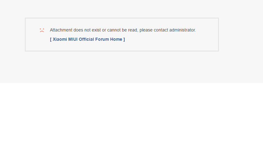

Δεν εχω ολοκληρώσει τη διαδικασια μιας και στην προσπαθεια να κατεβασω το unlock tool μου βγαζει το εξης μήνυμα.
Όπως είπες και εσύ, η ROM που έχεις είναι Unofficial πειραγμένη. Παραδόξως όμως μπορείς να ξεκλειδώσεις τον bootloader και με αυτήν.
Κάνε όμως έναν έλεγχο για να είσαι καλυμμένος. Αρχικά κατέβασε και βάλε στο PC σου drivers από εδώ => Αυτοματοποιημένη εγκατάσταση drivers για κινητά Xiaomi σε όλα τα Windows x64 & χ86 και κατόπιν κάνε τον παρακάτω έλεγχο => Πως ελέγχουμε αν ο bootloader είναι κλειδωμένος ή ξεκλείδωτος
Όσον αφορά το μήνυμα λάθους στον browser, κάνε μια εκκαθάριση ιστορικού και προσπάθησε να συνδεθείς ξανα => en.miui.com/unlock -

Εκανα εκκαθάριση στο broswer και δοκιμασα παλι να κατεβασω το Unlock tool αλλα μου βγαζει παλι το ιδιο μηνυμα.
