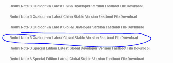

Καλύτερα, βάλε fastboot rom να στρώσει από fastboot mode ---> Unbrick ή Καθαρή Εγκατάσταση FastBoot Rom με το Mi Flash (SnapDragon)
Πρέπει να κατεβάσω την rom που έχω;Ο/H NasDriver έγραψε:
Έχω βάλει να κατεβαίνει αυτή:
kenzo_global_images_V8.1.6.0.MHOMIDI_20170122.0000.00_6.0_global_abffcfc1f3.tgz -
