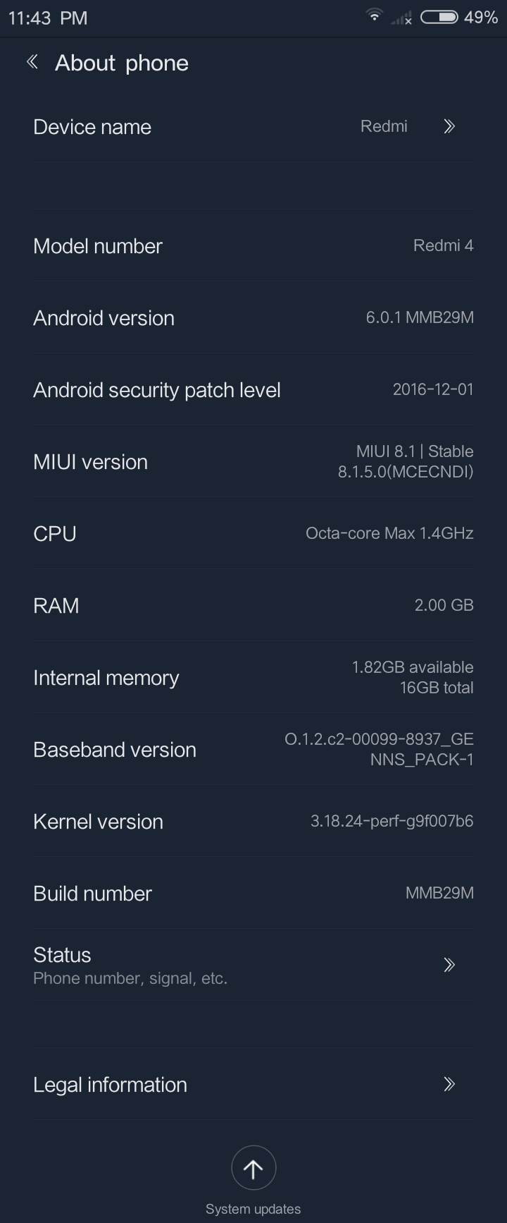

Γεια σας miuioκοινοτητα,
Λοιπον, τον φεβρουαριο ηρθε το redmi 4 prada και αφου φοραγε μουφα ρομ, περασα την κανονικη (ξεκλειδωσα bootloader, flashαρα twrp...), αλλα συνειδητοποιησα πως η Sim μου εμφανιζε No network available στην θεση 1 (nano) οταν προσπαθουσα να καλεσω καποιον, και δεν μπορουσα να δεχθω κλησεις. Προσωρινη λυση ηταν να βαλω τη Sim (ναι την ιδια, σπαει απο μεγεθος nano σε micro) στη 2η θεση. Αφου περασε αρκετος καιρος, προφανως, και ηθελα να χρησιμοποιησω την SD μου στη θεση 2, βρηκα πως επρεπε να ξαναflashαρω τα modems. Αφου τα flashαρα, η SIM δεν δουλευει σε καμια θεση και, για ονομα του Θεου, το βλεπω αλλου και βαζω τα κλαματα, εχω δοκιμασει τη sim σε αλλες συσκευες και την τοποθετω σωστα.
Αυτη τη στιγμη εχω τη MIUI 8.1.5.0 MCECNDI Stable
και σε λιγο θα ανεβασω screenshot με τα χαρακτηριστικα του κινητου
(εχω ηδη ενα thread εδω)
=============== Μαι 3rd 2017, 12:05am ===============
Problem Solved..
Flashαρα 2η φορα τα modem zips και εκανα wipe cache/dalvik και data απο twrp
και η SIM πλεον παιζει σε καθε θεση
