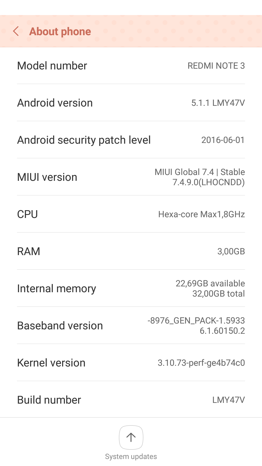

Demo Xiaomi Συσκευή χωρίς ΙΜΕΙ-MAC
@gkalen δεν κανει πρωτα ενα check τον bootloader ετυχε σε μενα πιο παλια σε 2 kenzo με αυτη την rom (unofficial) να ειναι και τα 2 ξεκλειδωτος ο bootloader
@vortalhe
Ελπίζουμε με ένα flash μήπως στρώσει ..
Δοκιμασε πρώτα την fastboot rom του οδηγού , μετά δοκίμασε και με την τελευταία 6.0 fastboot , αν δεν επανέλθει το IMEI μετά θα δούμε τι άλλοι τρόποι υπάρχουν ..
@makisfz
Στη περίπτωση του φίλου που δεν έχει imei , δεν υπάρχει λόγος ξεκλειδωματος bootloader εφόσον και να φλασαρει μια xtrv δεν θα του επαναφέρει το imei .
Σ'αυτη τη περίπτωση θα πρέπει να πάει σε fastboot rom με την ελπίδα να επανέλθει το imei , κλειδωμα/ξεκλείδωμα bootloader δεν του χρειάζεται ακόμα ..
ΙΜΕΙ χρειάζεται ..
