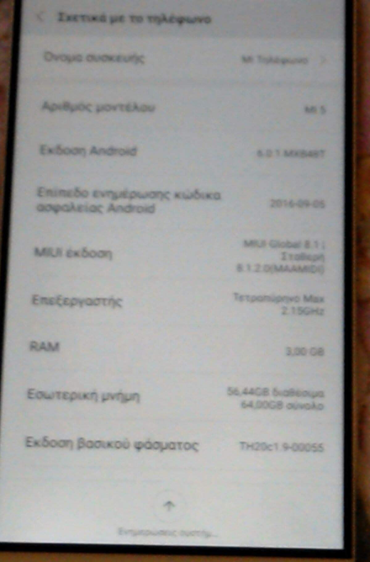

Πιο πάνω έχω ανεβάσει φωτογραφία με την miui που φοράει. Λες να είναι μούφα και όχι κακοπερασμένη?
Όπως προείπα όταν μου ξεκαθαρίσει ο Κινέζος τις προθέσεις του και δεν μου πει αργότερα....α αδερφέ δεν σε εξυπηρετώ έχεις ξεκλςιδωμένο τηλέφωνο....θα του βάλω την άλλη ρομ και βλέπουμε. Απλά του έχω ζητήσει και αντικατάσταση σε περίπτωση που δεν δουλεύει και με την καινούργια ρομ και περιμένω να δω τι θα σκαρφιστεί ! Το να βγάλω καπάκι όμως μόνος δεν υπάρχει περίπτωση..... -
Καλα δεν είναι και τρομερό να βγάλεις το καπάκι φίλε μου. Όσο για το ξεκλείδωμα δεν είναι κάτι μη αναστρέψιμο. Θα μπορείς πάλι μετά αν δεν είσαι οκ να κλειδώσεις τον bootloader. Ελπίζω μόνο με την ρομ που φοράς να μπορείς να κάνεις unlock...Αν ήταν official η ρομ που φοράς θα είχε 100% το mi recovery.
