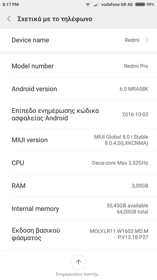

@billone Μπορείς να ανεβάσεις μια φωτο από τις Ρυθμίσεις => Σχετικά με το τηλέφωνο να δούμε ποια ROM έχεις;
Οριστε
Η rom σου είναι unofficial πειραγμένη από το κατάστημα που το πήρες. Θα πρότεινα να απαλλαγείς από αυτην το συντομότερο.
