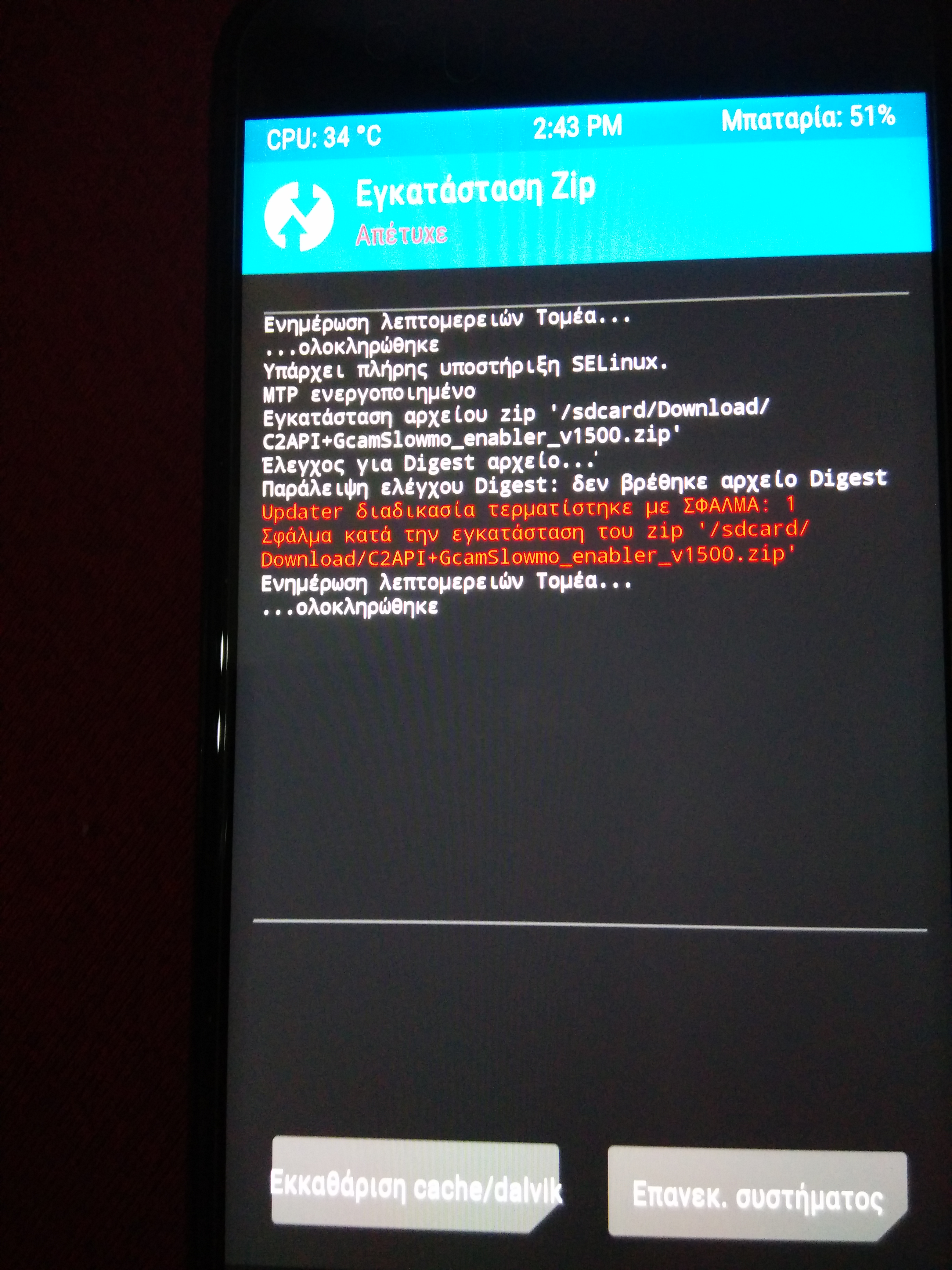

Προσπαθω να περάσω χειροκίνητα την ρύθμιση στο build.pro για την ενεργοποίηση της camera 2 api. Γράφω την τελευταία γραμμή στο κείμενο ( persist.camera.HAL3.enabled=1) , αποθηκεύω και επανεκκίνηση. Και τις 2 φορές που το προσπάθησα κολλάει στο boot και δεν ανοίγει το κινητό και αναγκαστικά κάνω restore. Έχει τύχει αυτό σε άλλον?

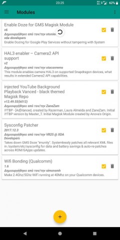

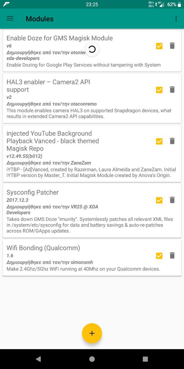

Νομιζω ότι το .zip το τρέχεις και από TWRP οπότε γίνεται και έτσι η δουλειά. Το αλλο το κάνεις unzip και τρεχεις το apk που θα βρείτε μέσα σαν οποία άλλη εφαρμογή. Η διαφορά με το magisk ( απ' όσο καταλαβαίνω εγώ τουλάχιστον) είναι ότι μπορείς να το τρέξεις απευθείας ως module. Σε κάθε περίπτωση πάρε ένα back up από twrp πριν ξεκινήσεις.

Έγινε σωστά άραγε;;;
κανε πληρη απεγκατασταση του su και περασε το magisk
περναει μονο με το magisk -
