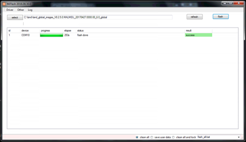

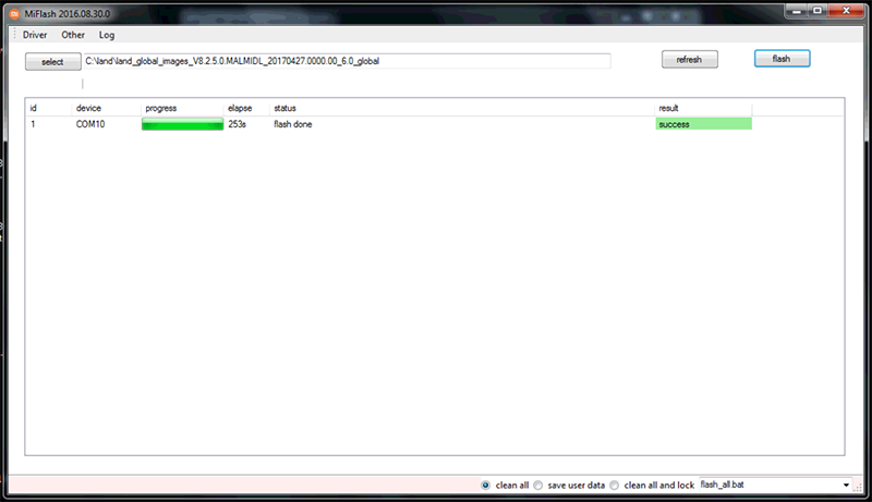

Μόλις τελειώσαμε επιτυχώς. Το κινητό ήταν soft bricked και έμπαινε μόνο σε fastboot με τον bootloader κλειδωμένο.
Σε προσπάθεια να γυρίσει σε edl ώστε να φλασαριστεί Official ROM, το έβλεπε σαν 900E.
Τελικά ο @billisch13 έφτιαξε μπαμ μπαμ ένα Deep Flash Cable και μετά από αλλεπάληλες προσπάθειες γύρισε τελικά σε 9008 με το Deep Flash Cable και πατημένα τα Volume Up και Volume Down!
Περάστηκε επιτυχώς η τελευταία Global Stable, κάναμε και αίτηση για ξεκλείδωμα.
