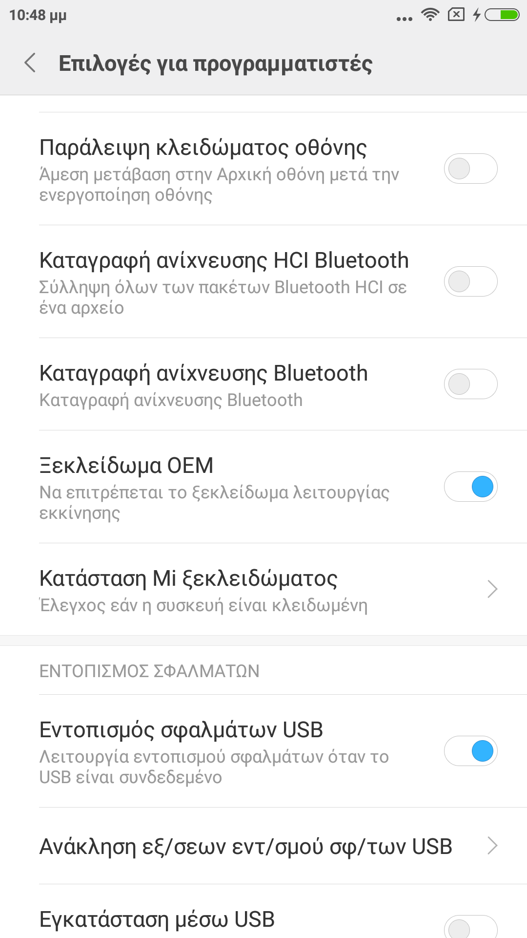

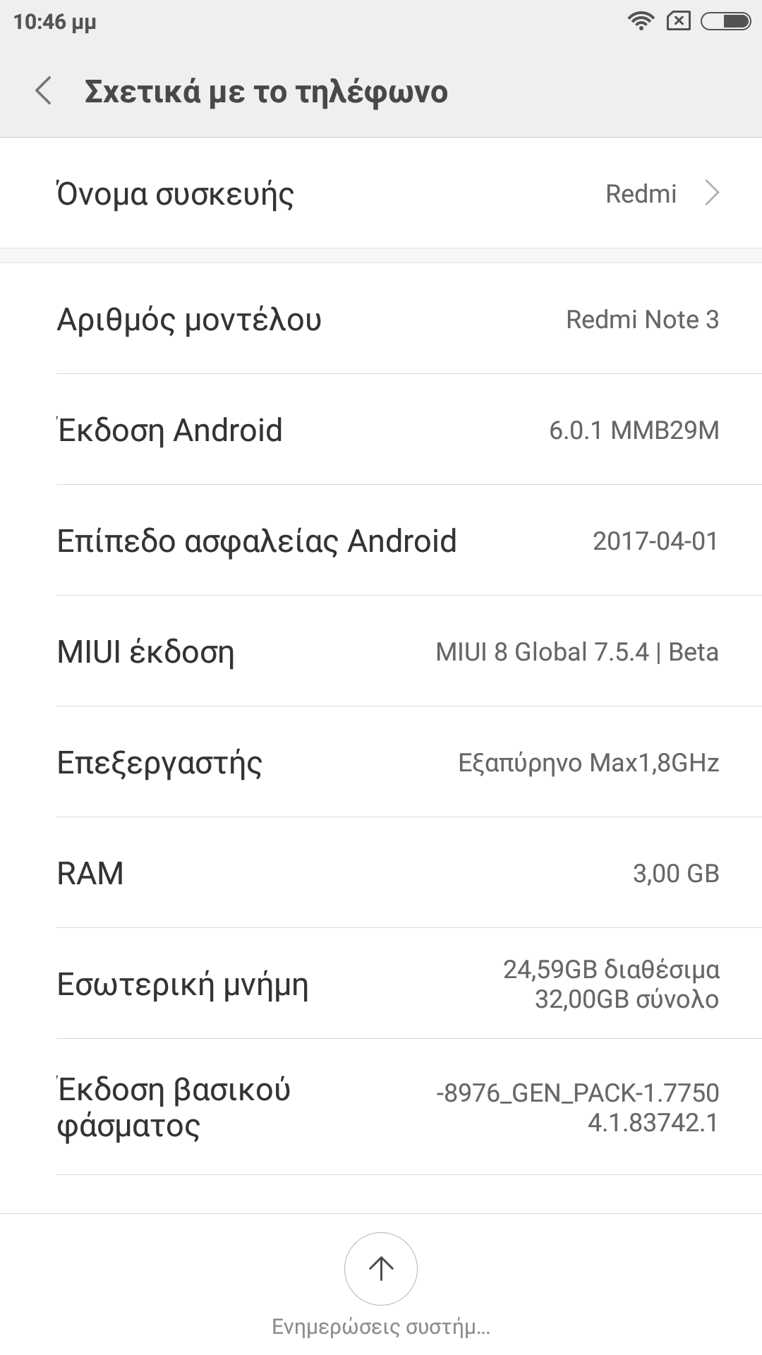

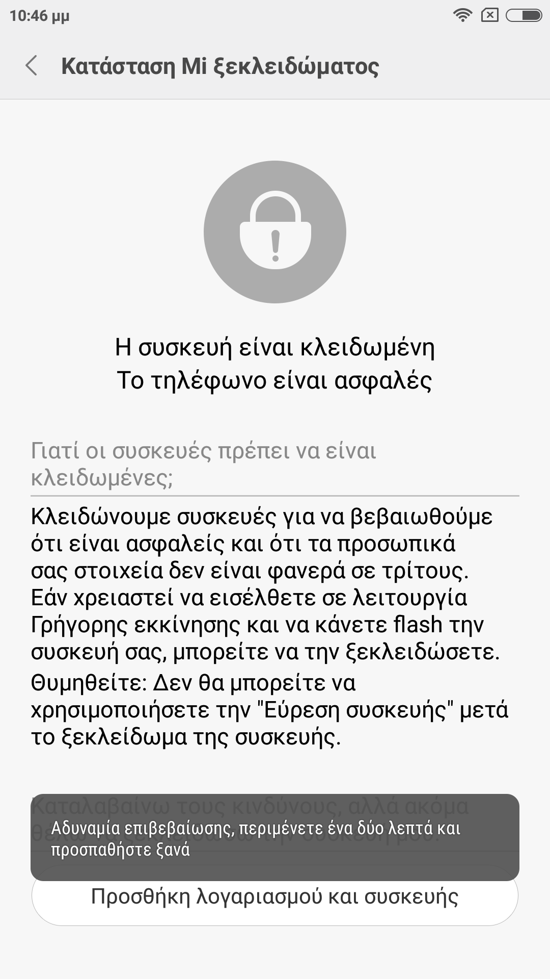

19 Μάι 10th 2017, 10:41pm Βάζε και μία φώτο με το μήνυμα λάθους που σου βγάζει κάθε φορά... =============== Μαι 10th 2017, 10:41pm =============== Επίσης και μία φώτο από το σχετικά με το τηλέφωνο να δούμε την ρομ που έχεις Οδηγοί Συσκευών σειράς Redmi Οδηγοί Συσκευών σειράς Mi
21 Μάι 10th 2017, 10:44pm Ο/H aKINOS έγραψε: 1: cant verify device Αυτό σημαίνει ότι δεν έχεις βάλει το mi account σου στην συσκευή στο Ρυθμίσεις > Λογαριασμοί- Mi account (Οι φώτο βοηθάνε περισσότερο...αν μπορείς να ανεβάζεις φώτο ) Οδηγοί Συσκευών σειράς Redmi Οδηγοί Συσκευών σειράς Mi
22 Μάι 10th 2017, 10:47pm Ανέβασε φωτο όπως σου είπε πριν ο @NasDriver. Επίσης, μήπως έχεις πάνω από ένα Mi Account και τα έμπλεξες; Αυτοματοποιημένη εγκατάσταση drivers για κινητά Xiaomi σε όλα τα Windows x64 & x86 Γενικό ευρετήριο οδηγών για συσκευές Mi Γενικό ευρετήριο οδηγών για συσκευές Redmi Επαναφορά του Mi-5x που έχει bootloader και ROM από Mi-A1 Εκδόσεις Redmi Note 5 Buy me a coffee!!
23 Μάι 10th 2017, 10:48pm Εδω Images Screenshot_2017-05-10-22-46-17-558_com.android.settings[1].png 102,65 kB, 1.080×1.920, viewed 89 times Screenshot_2017-05-10-22-46-24-191_com.android.settings[1].png 148,58 kB, 1.080×1.920, viewed 89 times Screenshot_2017-05-10-22-46-43-898_com.android.settings[1].png 205,03 kB, 1.080×1.920, viewed 89 times Screenshot_2017-05-10-22-48-51-250_com.android.settings[1].png 195,44 kB, 1.080×1.920, viewed 73 times
24 Μάι 10th 2017, 10:54pm Αν έχεις πάνω από έναν λογαριασμούς θα έχεις θέματα με το ξεκλείδωμα. Πες μου σε παρακαλώ τι ισχύει σε σχέση με το Mi Account σου. Αυτοματοποιημένη εγκατάσταση drivers για κινητά Xiaomi σε όλα τα Windows x64 & x86 Γενικό ευρετήριο οδηγών για συσκευές Mi Γενικό ευρετήριο οδηγών για συσκευές Redmi Επαναφορά του Mi-5x που έχει bootloader και ROM από Mi-A1 Εκδόσεις Redmi Note 5 Buy me a coffee!!
