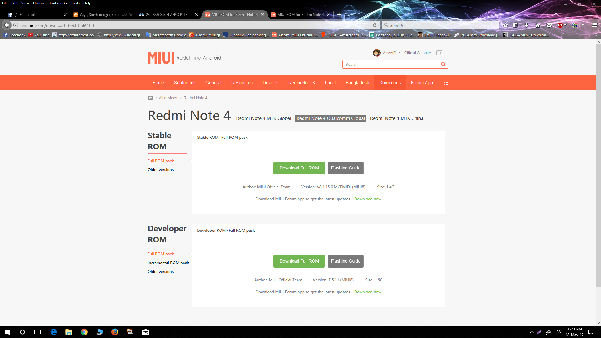

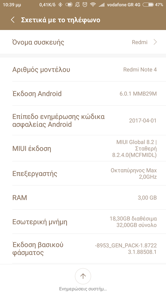

Καλησπερα παιδια, εχει ενας φιλος μου το Redmi note 4 Snapdragon, και συμφωνα με την τελευταια Global αυτος εχει ανεπισημη Rom και θελει να του περασω Official Global
Ειμαι εξοικειωμενος με την διαδικασια Mi Flash και Fastboot Rom, αλλα το συγκεκριμενο κινητο εχει πολυ μπερδεμα, διαβαζω εδω στο θεμα "How to" οτι θελει παλιοτερη Rom απο 8.1.15 για να δουλεψει το Deep Flash αυτος εχει 8.2.4.0 οποτε υποθετω οτι δεν θα δουλεψει.
Οποτε μας μενει το unlock του bootloader σαν λυση για να μπει σε EDL Mode, για να μην κανω καμια χαζομαρα σε τηλεφωνο που δεν ειναι δικο μου, το unlock θα γινει με τον επισημο τροπο? και αν ναι θα δουλεψει μιας και μαλλον ειναι σε ανεπισημη? (Στο παρελθον εχει τυχει με ανεπισημη να ξεκλειδωνει ο bootloader αλλα το συγκεκριμενο κινητο ειναι μπερδεμα οπως ειπα)
