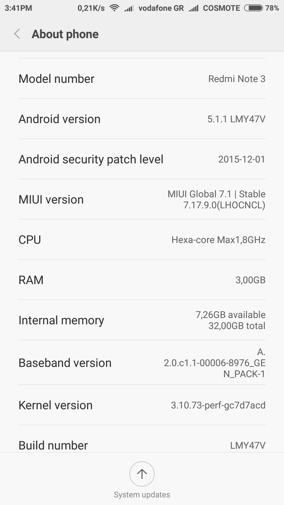

Αν τα παραπάνω δε σου λένε τίποταανέβασε ένα screenshot από το About της συσκευής σου για αρχή.
Νομιζω είναι κλειδωμένο..το είχα αγοράσει από Κίνα.
H ROM που έχεις είναι unofficial - "μαϊμού" πειραγμένη από το κατάστημα που πήρες το κινητό. Πόσο καιρό είσαι έτσι βρε;
