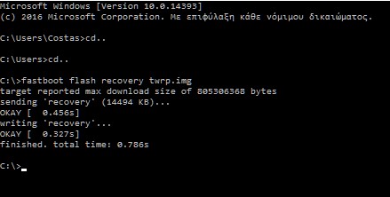

 Προσπαθησα να το κανω αλλα ισως να το εκανα λαθος...Μου εβγαλε η οθονη το σημα fastboot (power + κατω volume),,συνδεσα το κινητο με τον ηυ ...πατησα cmd ,εγραψα την εντολη fastboot flash recovery twrp.img (αφου ειχα τοποθετησει το αρχειο στο C) πατησα Enter και εκλεισα και ανοιξα παλι το κινητο....Δεν ξερω αν πηρε την νεα εκδοση (σορυ αλλα ειμαι αρκετα ασχετος και δεν ειχα χρονο να το ψαξω περισσοτερο)Ο/H MIUI_ART έγραψε:Άλλαξες το TWRP Recovery όπως γράφουμε στις οδηγίες ?
 κανω κατι λαθος?Xiaοmι Mi4
			@coftaras Στο παράθυρο που έδωσες την εντολή, μετά το πάτημα του enter, από κάτω γράφει διάφορα μέχρι να ξαναβγάλει πάλι την γραμμή εντολών. Eίδες εκεί να γράφει ότι ολοκληρώθηκε η διαδικασία ή έβγαλε κάποιο μήνυμα λάθους;
 Αν δεν μπορείς να καταλάβεις ή αντέγραψε εδώ τι γράφει ή ανέβασε ένα screenshot.
 Επίσης στο screenshot βάλε να φαίνεται και το παράθυρο που δείχνει που είναι τα αρχεία και το twrp.img
 Μου εβγαλε οτι ολοκληροθηκε η διαδικασιαΟ/H fog έγραψε:Στο παράθυρο που έδωσες την εντολή, μετά το πάτημα του enter, από κάτω γράφει διάφορα μέχρι να ξαναβγάλει πάλι την γραμμή εντολών. Eίδες εκεί να γράφει ότι ολοκληρώθηκε η διαδικασία ή έβγαλε κάποιο μήνυμα λάθους;
 Xiaοmι Mi4
			@coftaras Ναι δείχνει ότι είναι εντάξει.

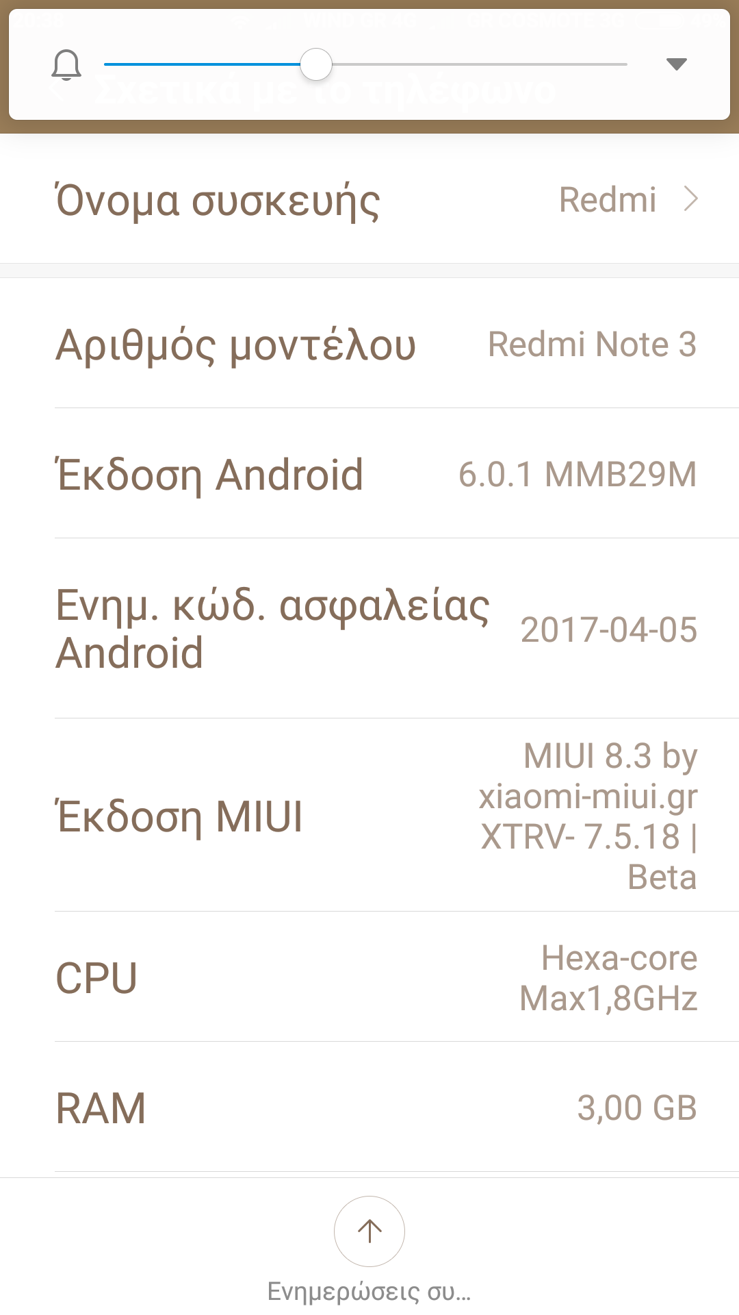

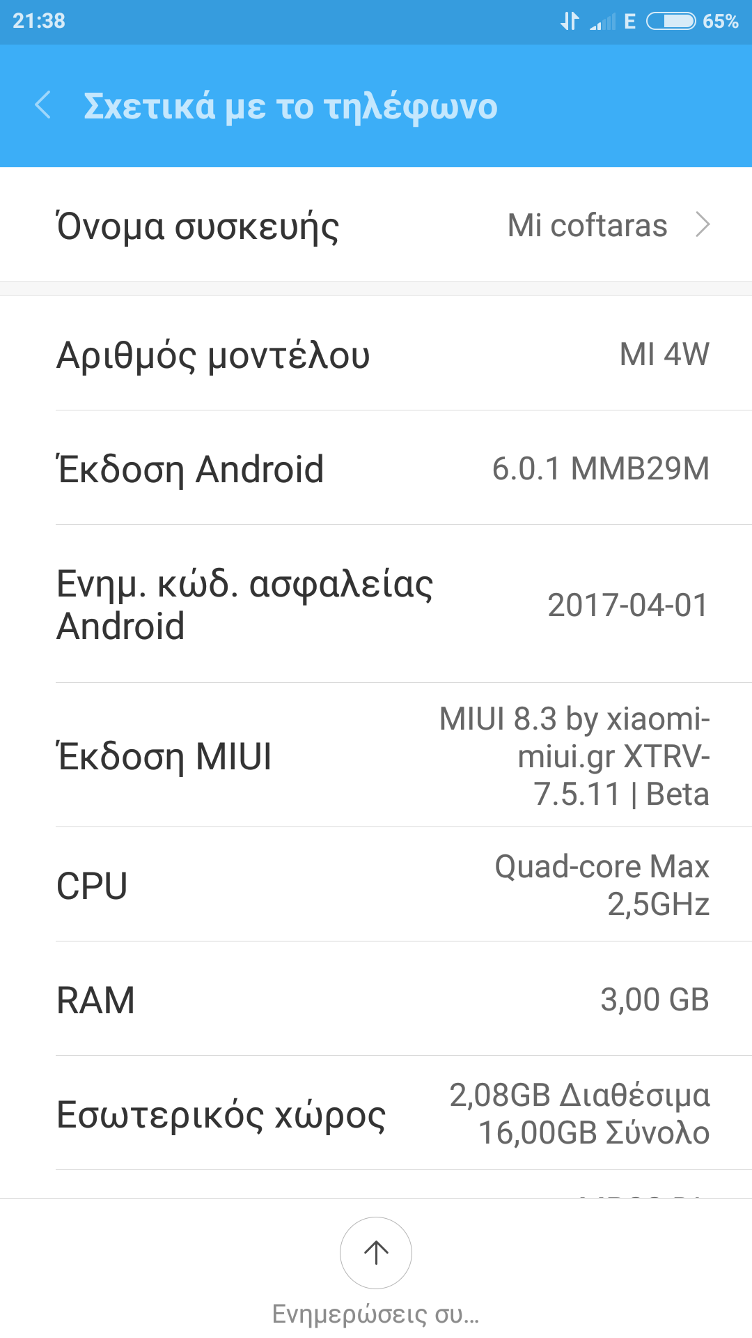

 Είσαι σίγουρος οτι η 7.5.18 που πέρασες είναι aroma? Μήπως εννοείς απλά XTRV ? Δεν εχουν στείλει κατι ακόμη στα μαiλ μας τα παιδιά απ 'οσο γνωρίζω... @MIUI_ART σωστά?Ο/H zanos έγραψε:Περαστηκε η νεα Aroma xtrv-7.5.18 αυτη τη φορα σε προσαρμοσμενη εγκατασταση, στην προηγουμενη που ηταν η εγκατασταση σε προεπιλογη δεν ειχα απολυτος θεμα κανενα .Περισοτερα σε λιγες μερες
 Φιλε μου ηρθε το email σημερα το απογευμαΟ/H intheend έγραψε:
 Χρηστός Πολίτης.
 Δεν έχουν βγει AROMA XTRV-7.5.18 για όλες τις συσκευές ακόμη, αλλά μόνο για το RedMi Note 3 PRO (Kenzo)Ο/H intheend έγραψε:
 Το cmd εχω την εντυπωση οτι πρεπει να το τρεξεις ως διαχειριστης αν δε κανω λαθοςΟ/H coftaras έγραψε:
