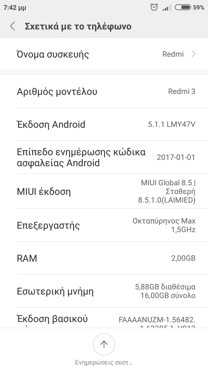

Καλημέρα, μόλις παρατήρησα ότι για κάποιο λόγο έχει αλαξει το IMEI από τις Sim και πλέον είναι το ίδιο και στα 2 slot. Με μια κάρτα δουλεύει άψογα το τηλέφωνο αλλά βάζοντας δεύτερη κάρτα, δεν μπορεί να βρει σήμα σε καμοια από τις 2. Ξέρει κάποιος πως αλλάζει το imei σε συσκευή με κλειδωμένο bootloader;
Ευχαριστω
Κι όμως έχει αλαξει. Πατώντας *#06# δείχνει τους αριθμούς imei. Σε τηλέφωνα με 2 slot, δείχνει 2 διαφορετικα imei. Στο δικό μου είναι ίδια και τα 2 νούμερα.
