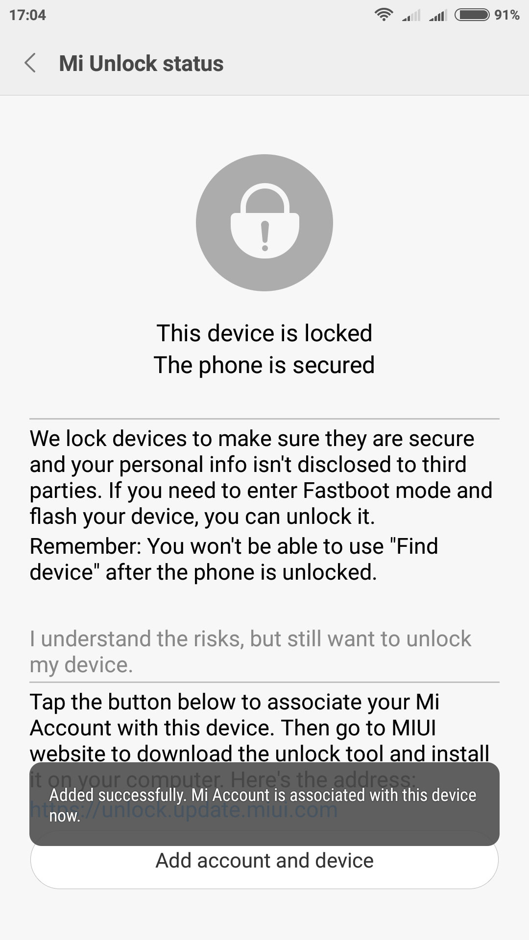

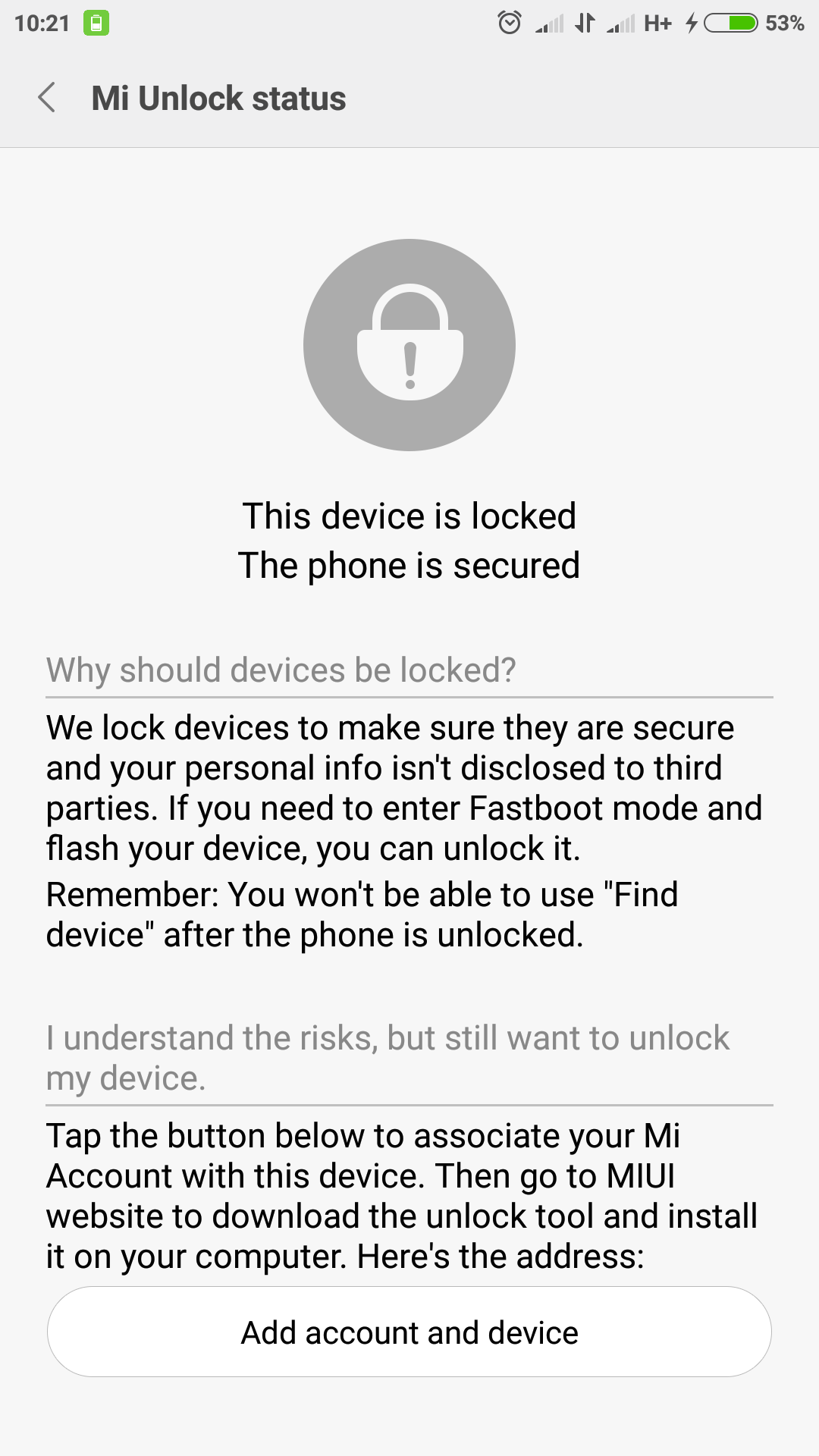

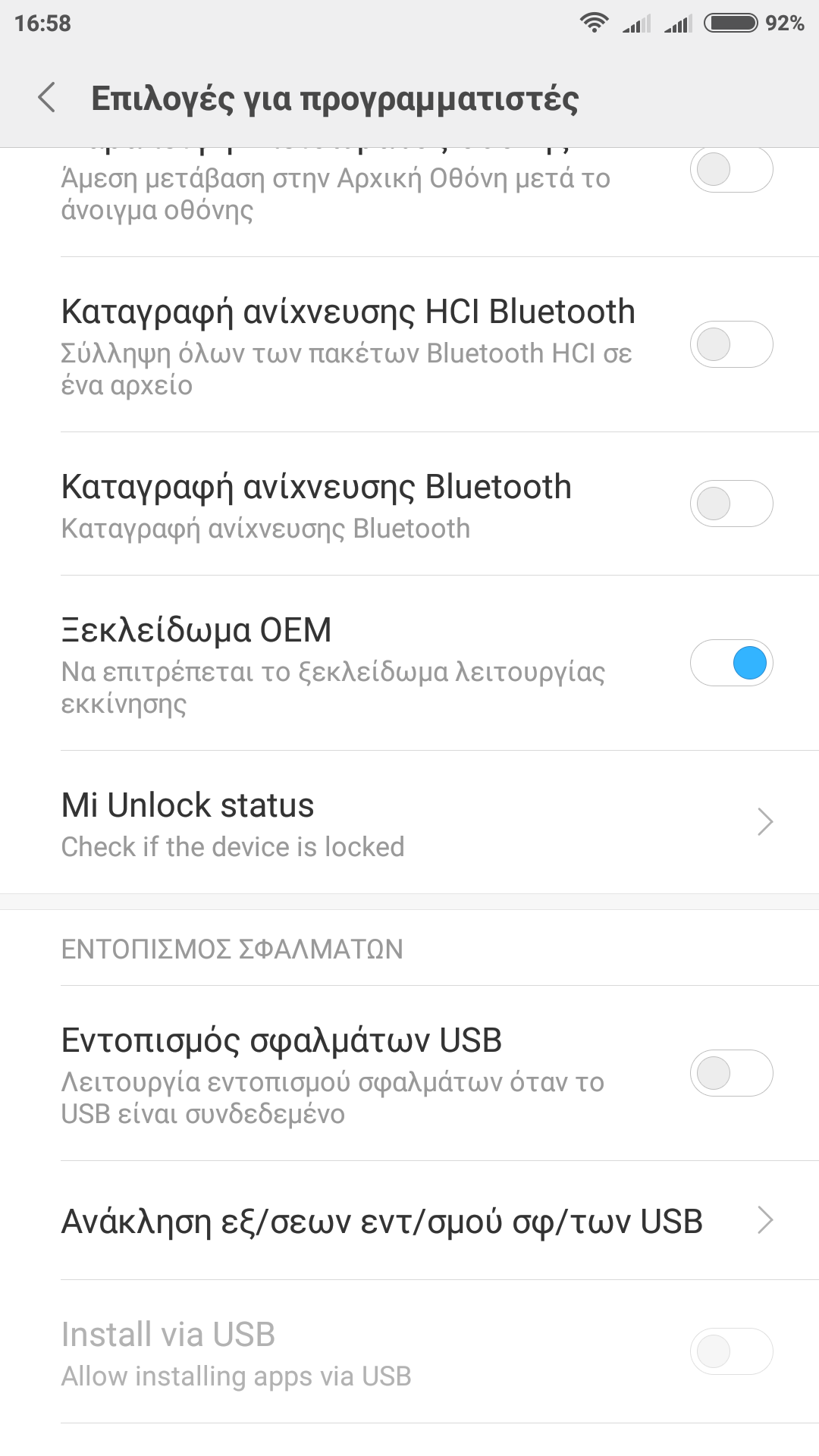

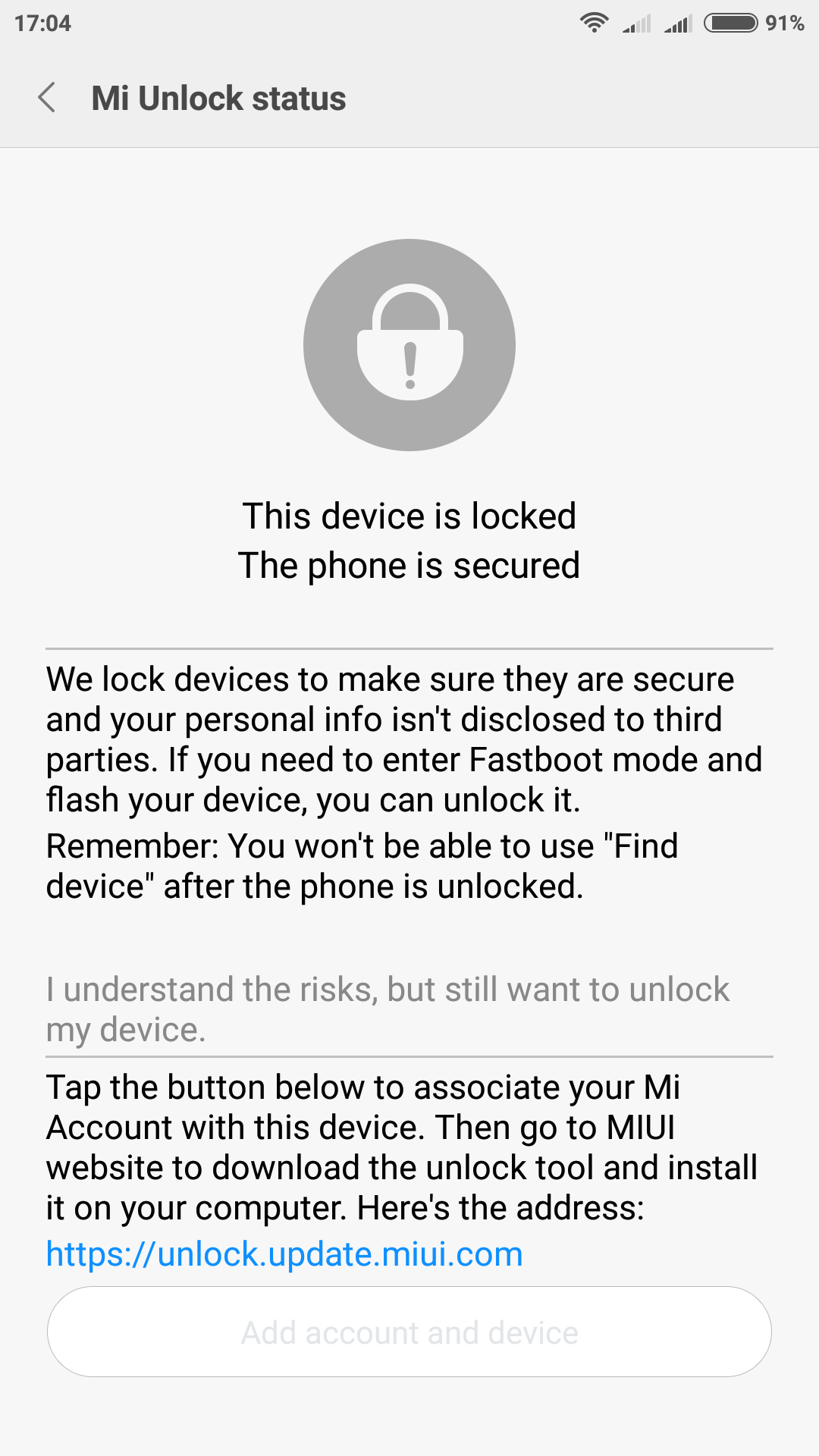

Παιδιά δεν έχω χρόνο με τα παιδιά πρέπει να ασχοληθώ το βράδυ. Βρήκα πως να ενεργοποιήσω το ΟΕΜ ΜΕΤΑ ΠΡΕΠΕΙ ΝΑ ξανακλεισω το τηλέφωνό να μπω σε fastboot klκαι να κανω εισοδο στο mi flash unlock και μετα να πατήσω unlock. To mi unlock status είναι στις ρυθμίσεις του κηνιτο; Εκεί που ενεργοποιήσεις το ΟΕΜ

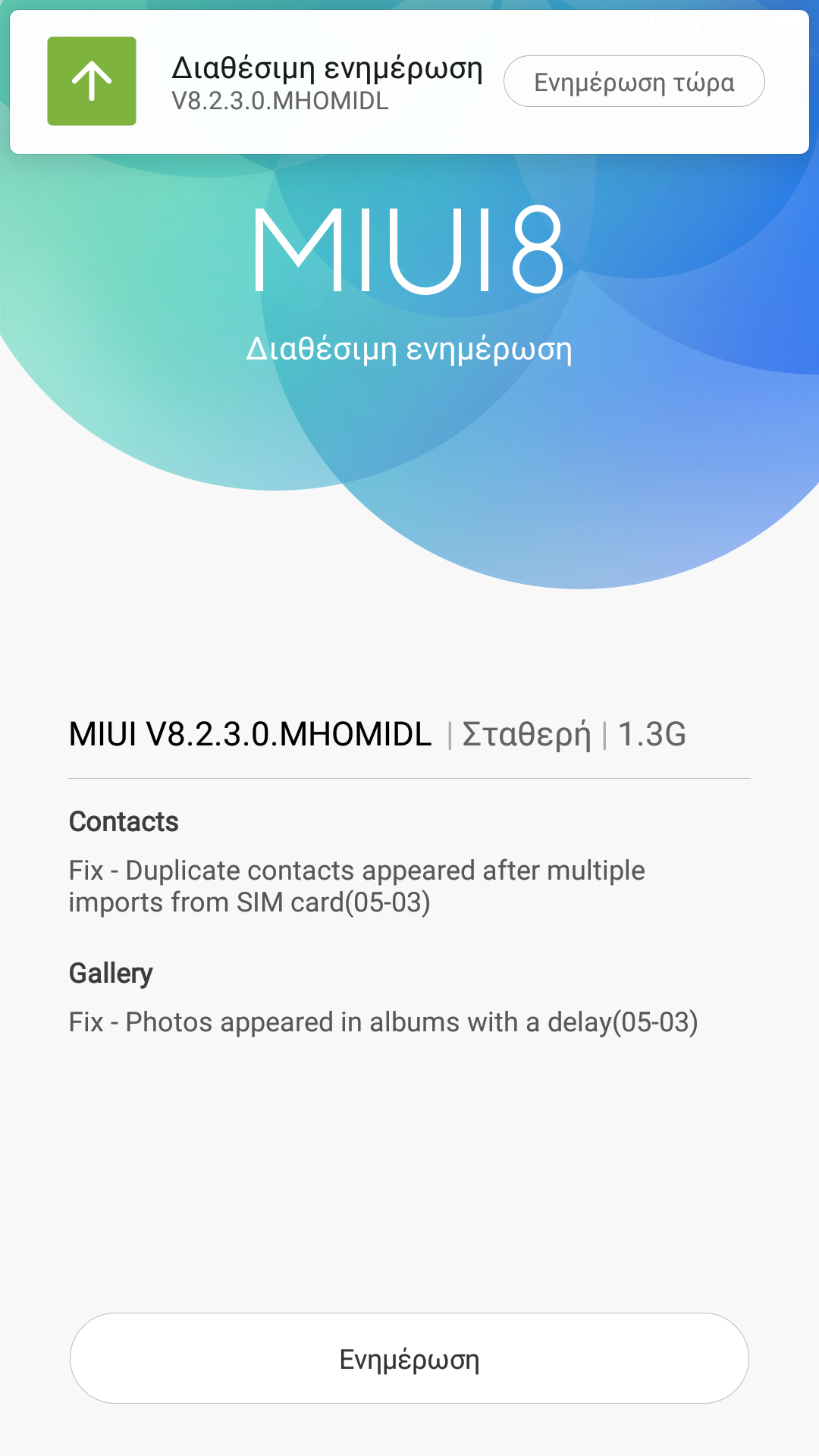

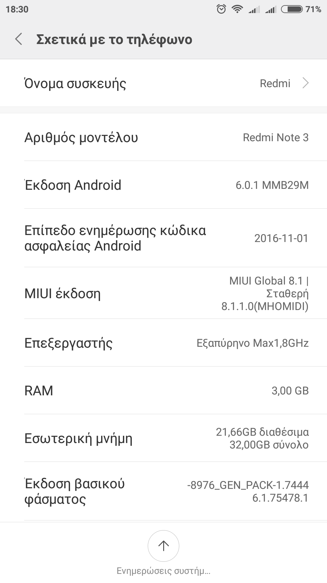

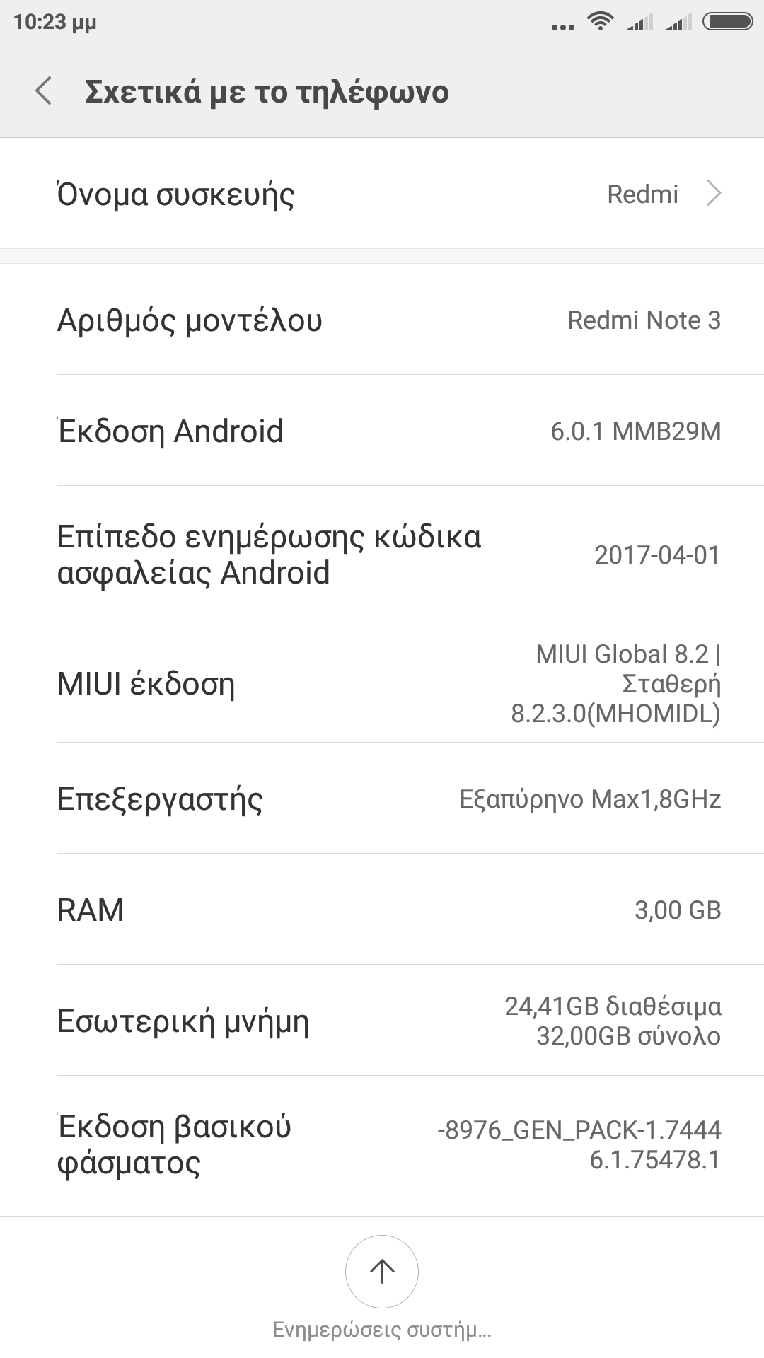

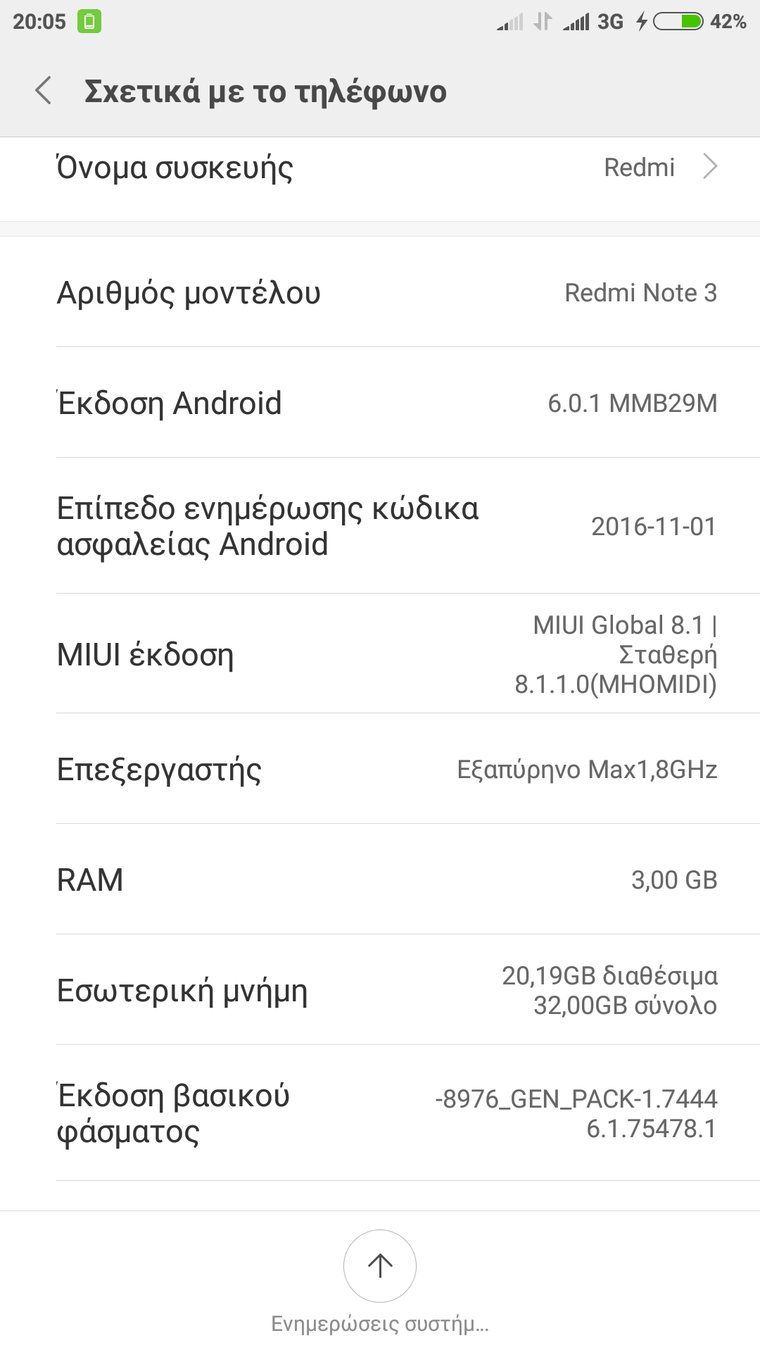

Unbrick & miflash problem upadte 8.2.3.0 από 8.1.1.0 note 3 pro (kenzo)oficial global-stable

- RedMi Note 3 Pro

OEM Unlocking
Mi Unlock Status -
@George Kaggelaris to έκανα αυτά δύο μετά τι κάνω;αλλά θα το κάνω το βραδυ
=============== Μαι 21st 2017, 5:06pm ===============
μου έβγαλε ένα μήνυμα για κοιτα -
Φαίνεται ότι τον πήρε το λογαριασμό. Μπορείς να προχωρήσεις στο ξεκλείδωμα.

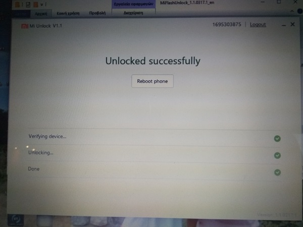

οπως έκανα πριν κλείσει κηνιτο vol down +power και σύνδεση με pc and unlock καλά τα λεω

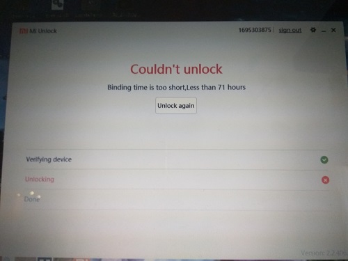

λοιπον @NasDriver kai @George Kaggelaris αυτα τα δυο βηματα που μου ειπατε ειναι να γινουν αφου μου στηλει ενα μηνυμα η xiaomi για ξεκληδωμα . το εκανα σε fastboot ekana unlock alla μου εβλε ενα μυνημα το οποιο λεει μετα απο 71 ωρες να το δω ξανα. ξαναμηλαμε σε λιγες ωρεσ ξανα
Χρησιμοποίησε μία από τις παλιές εκδόσεις που σου έστειλα το πρωί
εγινε και πατησα reboot kai μου ανοιξε το κηνιτο ξανα
Τέλεια, τώρα μπορείς να δοκιμάσεις να περάσεις χειροκίνητα την αναβάθμιση
