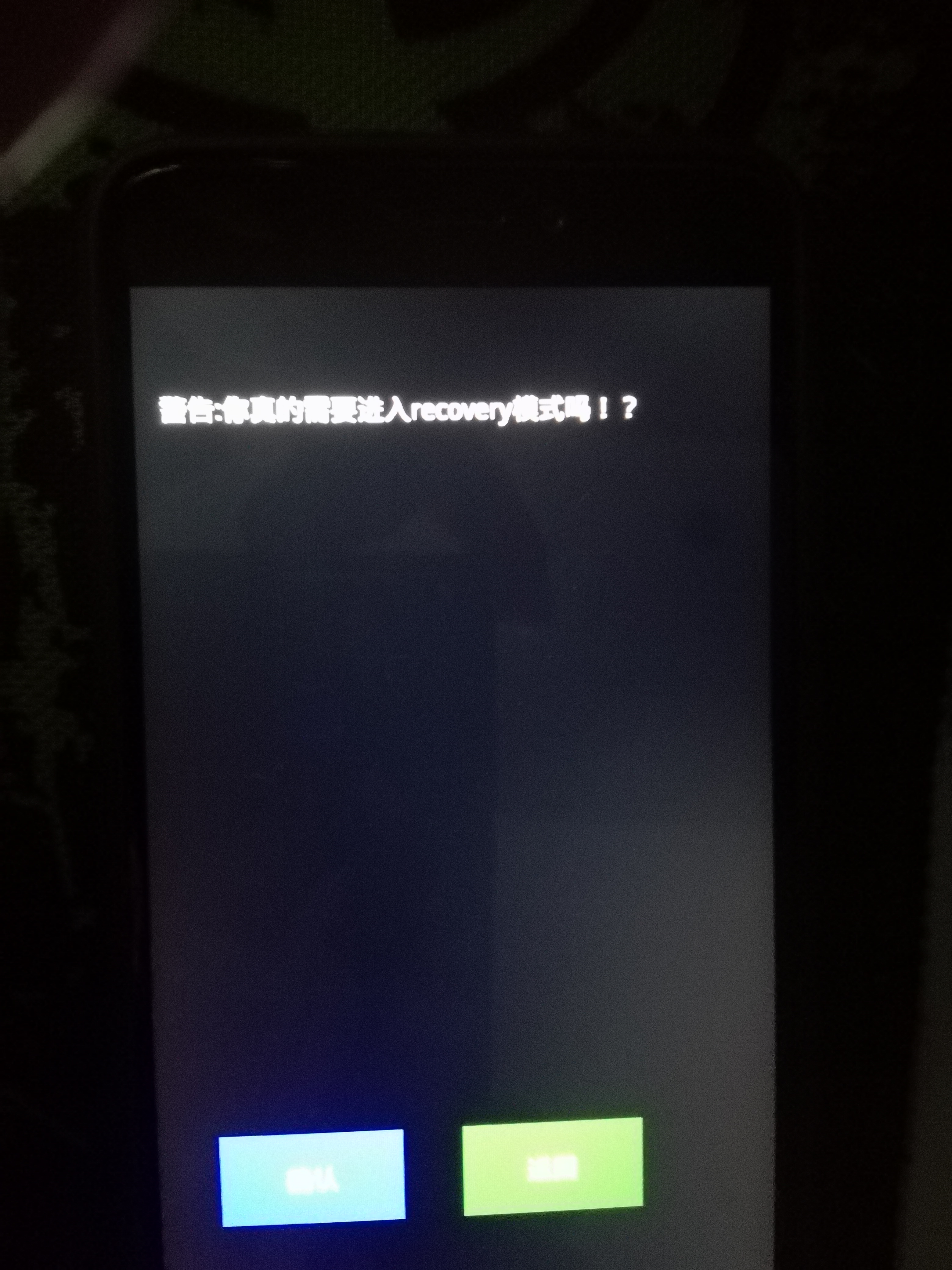

δεν ειναι οπωσ το διχνει στον οδηγο εχει ενα μεγαλο μπλε κουμπι αλλα ειναι τερμα κατο το πατησα και με βγαζει απο recovery

Κατάλαβα. Σβήσε το κινητό πατώντας παρατεταμένα το κουμπί λειτουργίας. Κατόπιν πάτα Volume Down και Power για να μπεις σε fastboot και να περάσεις twrp.
Αν το έχεις ήδη κάνει απλά πάτησε το κουμπί σου είπε ο @geoanto555.
Για τα υπόλοιπα ακολούθησε τον οδηγό της πρώτης σελίδας

τωρα? -
εβαλα αλλα οταν παταω το recovery με βγαζει αυτο!!!

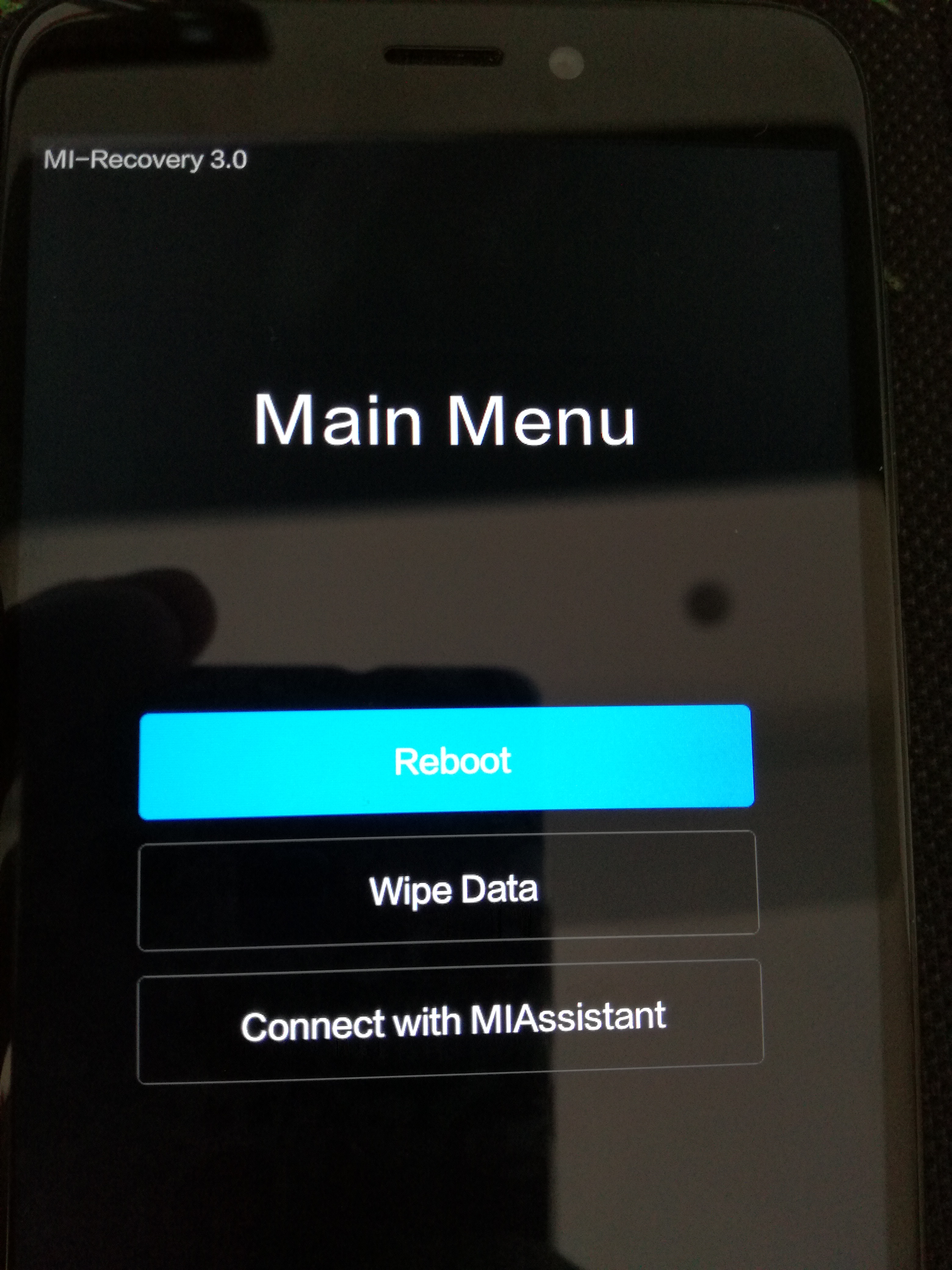

Λοιπόν στο τέλος αυτό που κατάφερα ήταν να σβήσω τα πάντα από το τηλέφωνο γιατί σαν επιλογή είχα μόνο αυτό στο twrp μήπως έπρεπε να βάλω άλλη έκδοση και όχι την τελευταία;

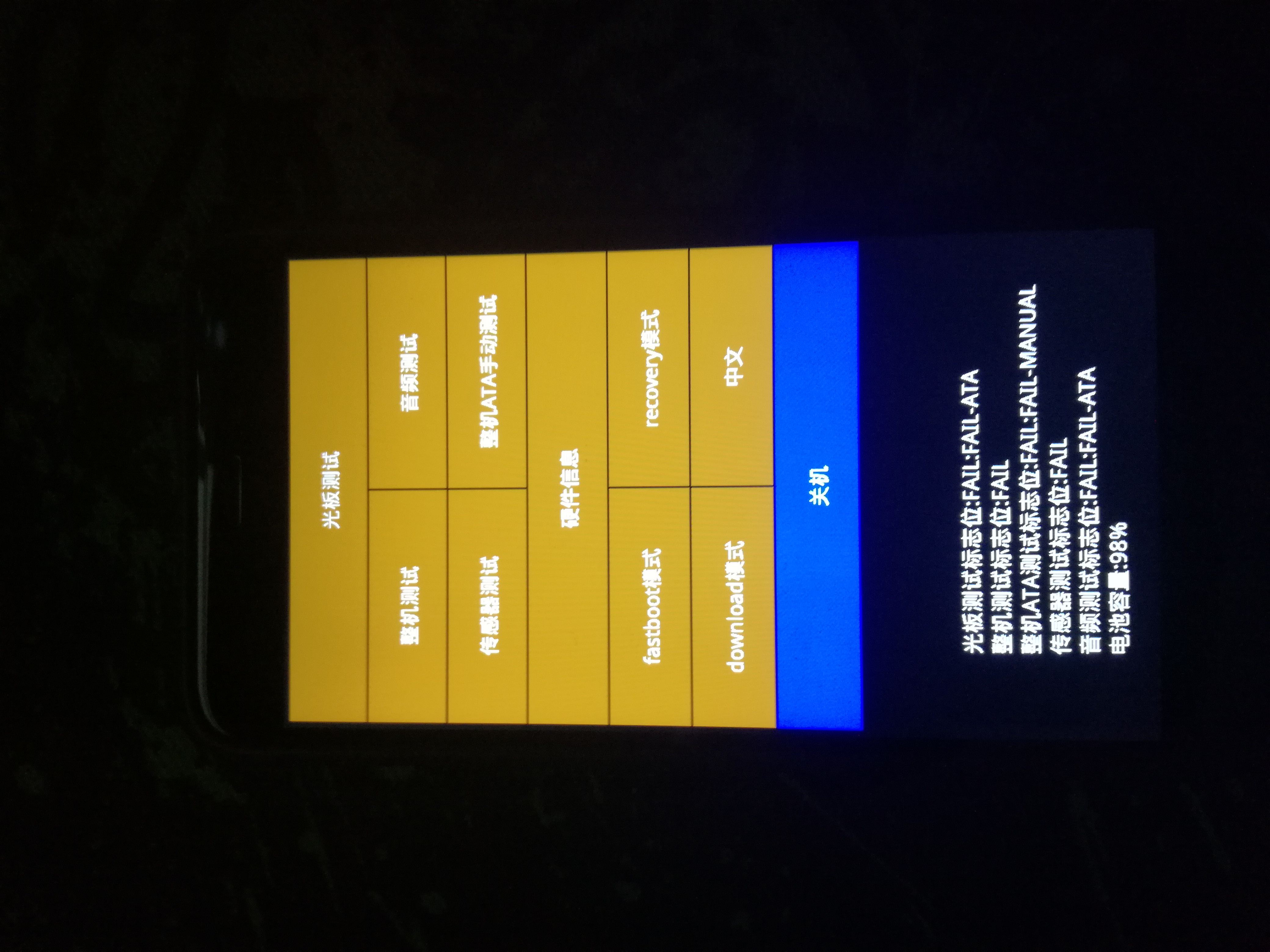

καλημερα οταν μπη se recovery μου βγαζει αυτο τη να κανω λαθοσ?
τι πρεπει να κανω? -

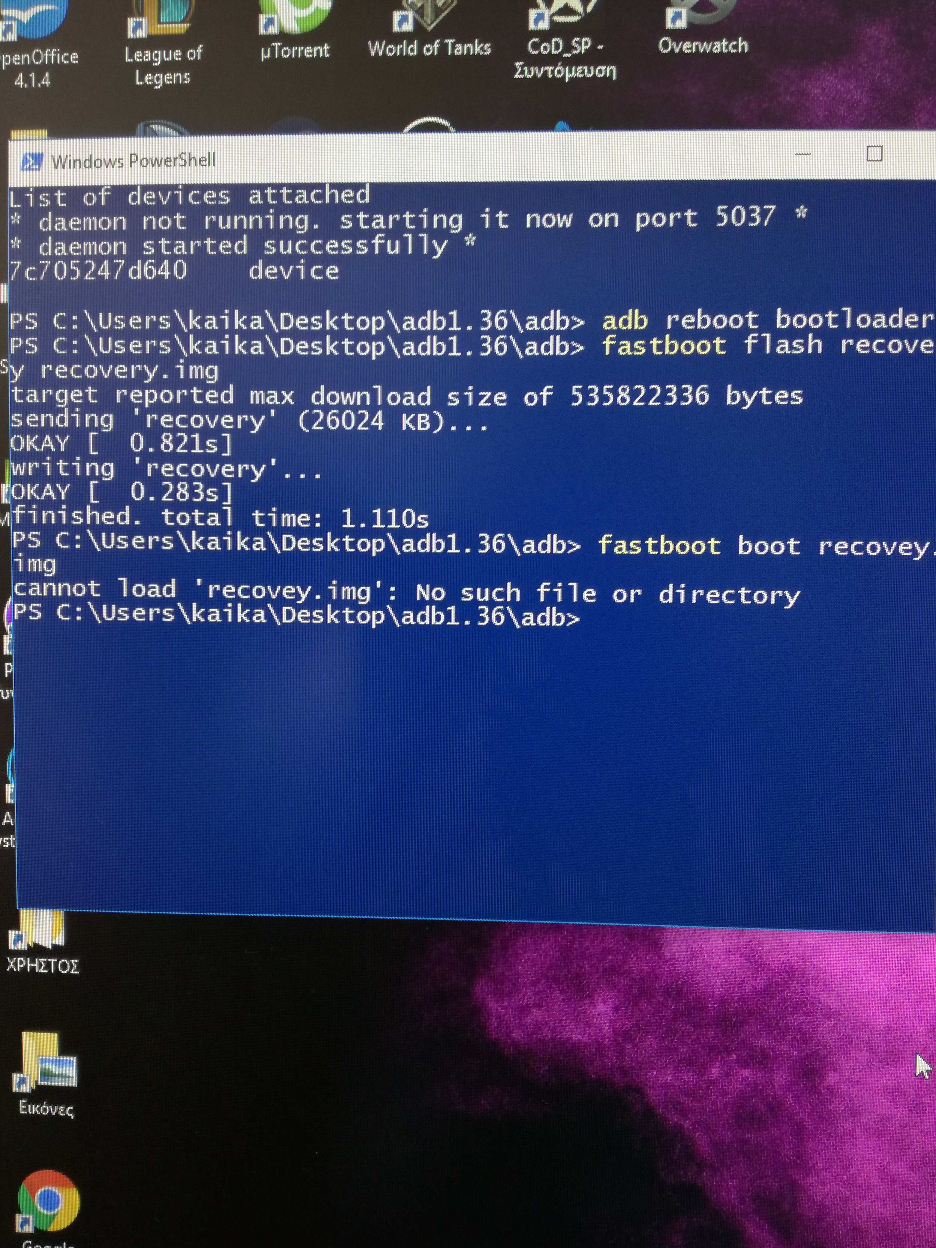

Στην εντολή fastboot boot έχεις γράψει λάθος το όνομα του recovery. Λείπει το r.
fastboot boot recove(r)y.img
