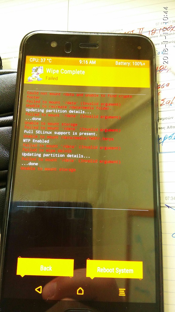

Καλημέρα παιδιά. Χθες ξεκλείδωσα το mi6 κ ακολουθώ την διαδικασία εδώ. Είμαι στο σημείο που έχω κάνει τα wipe (dalvik, cache, data) κ μου βγάζει αυτό. Θα πρέπει να πάω σε format data; Κ αν ναι, πως θα ξαναπεράσω την ρομ στο κινητό αφού θα έχουν σβηστεί τα πάντα;

Ναι, θα πρέπει να κάνεις format data πρώτα.
Μετά το format data, το συνδέεις στον υπολογιστή και εάν οι drivers είναι σωστοί θα το δει σαν αποθηκευτικό χώρο ώστε να κάνεις copy-paste την ρομ -
το κινητό ήταν κ είναι καθόλη την διάρκεια συνδεδεμένο στο pc. Παίζει ρόλο;
Όταν ολοκληρώσεις τα παραπάνω βήματα και βάλεις και τη rom στο κινητό, καλό είναι να το αποσυνδέσεις για τη διαδικασία του install.
Δε σημαίνει ότι δε γίνεται και όταν είναι συνδεμένο, απλά είναι πιο "σωστό". -
