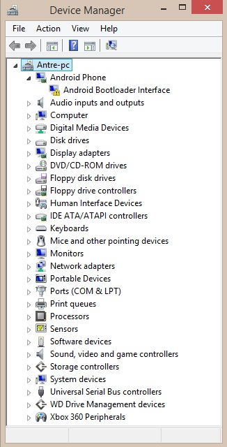

Βγάλε και βάλε ξανά το πρόγραμμα οδήγησης.

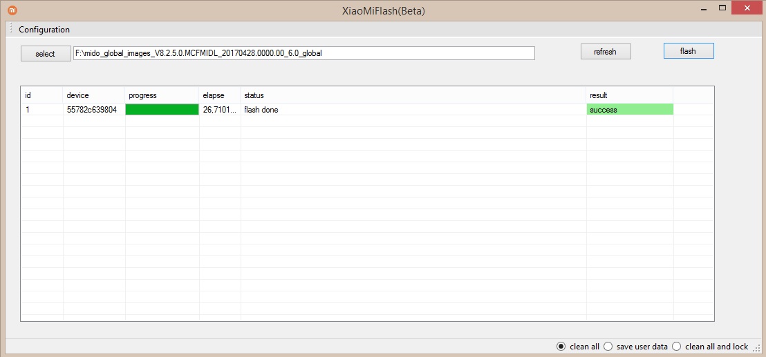

Η σωστή ROM είναι αυτή => Redmi Note 4 Qualcomm Latest Global Stable Version Fastboot File Download (Xiaomi MIUI Official Forum)
Κόψε το path όπως σου είπα και προηγουμένως, είναι τεράστιο.
Να είναι κάτι της μορφής C:\mido\path-to-rom... χωρίς κενά και ελληνικούς χαρακτήρες.
Δοκίμασε και με άλλη έκδοση του MiFlash αν δεν δουλέψει το παραπάνω. -

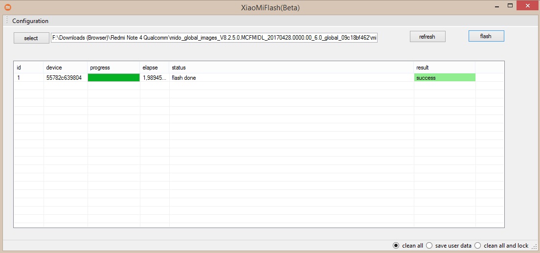

Γιώργο δεν το σκέφτηκα αυτό με το path. Θα ξαναδοκιμάσω με μικρότερο. Και ναι ειχα κενα απο οτι βλεπω...
=============== Μαι 27th 2017, 2:32pm ===============
Ναι ρε φιλε!!! Φαινεται να δουλευει. Περιμενω να τελειωσει
=============== Μαι 27th 2017, 2:47pm ===============
Χμμμμ. Εχει περασει κανα τεταρτο και ακομα δεν εχει ανοιξει. Συγκεκριμενα δεν εχει καν βγαλει μπαριτσα απο κατω. Μονο το mi εικονιδιο. Παιρνουν οντως τοση ωρα τα κασαρισματα και στησιμο ή το μπρικαρα και αντε παλι απο την αρχη; Να δοκιμασω μια επανεκκινηση (παρατεταμενα το power) ή να το αφησω και αλλο; -
Δεν έβγαλε Android Logo;
Η διαδικασία του flashing ολοκληρώθηκε σωστα; -
Ναι σωστά...
=============== Μαι 27th 2017, 2:55pm ===============
Πέρασέ την ξανά, τι να πω, με την 2016.08.30
