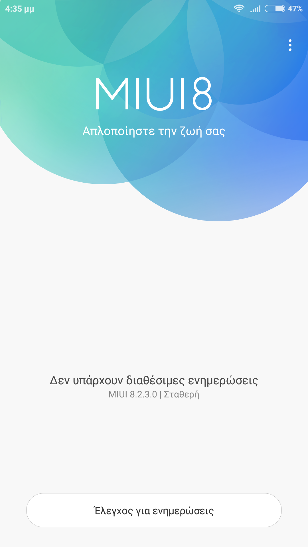

καλημέρα και καλή βδομάδα! έκανα όλα τα βήματα όπως αναφέρονταν στον οδηγό.. στο 49% μου εμφάνισε αυτό το μήνυμα και στη συσκευή εμφανίζει το μήνυμα "Ready to Reboot" όταν το πατάω αναγράφεται το μήνυμα "Νo OS Installed! Are you sure you wish to reboot?"
Redmi note 3 pro (kenzo) πρόβλημα αναβάθμισης
Καλημέρα.
Τα κάναμε λίγο σαλατίτσα!!
Καλύτερα να περάσεις μια Official Global, να καθαρίσει το κινητό από τυχόν υπολείμματα της μαϊμουδορόμ, και αν δεν κλειδώσει ο bootloader, να περάσεις τότε την ελληνική.
Εδώ ο οδηγός για να περάσεις επίσημη ROM με ξεκλείδωτο bootloader => Unbrick ή Καθαρή Εγκατάσταση FastBoot Rom με το Mi Flash (SnapDragon)
Κατέβασε το νεότερο MiFLash από εδώ => MiFlash20160830.zip - Google Drive
Εν τω μεταξύ κάνε και μια αίτηση για ξεκλείδωμα του bootloader. Καλό είναι να υπάρχει ενεργός λογαριασμός με δικαίωμα για ξεκλείδωμα! => Διαδικασία αίτησης και ξεκλειδώματος του Bootloader - Mi Flash Unlock Tool - [ΞΕΚΛΕΙΔΩΜΑ BOOTLOADER]

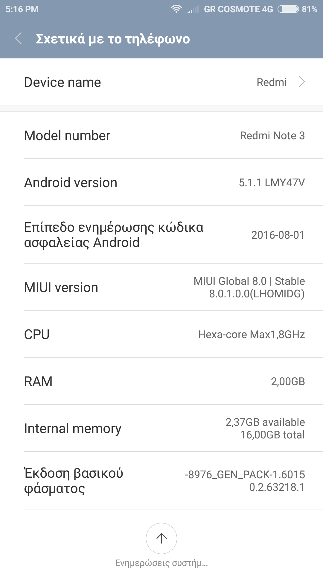

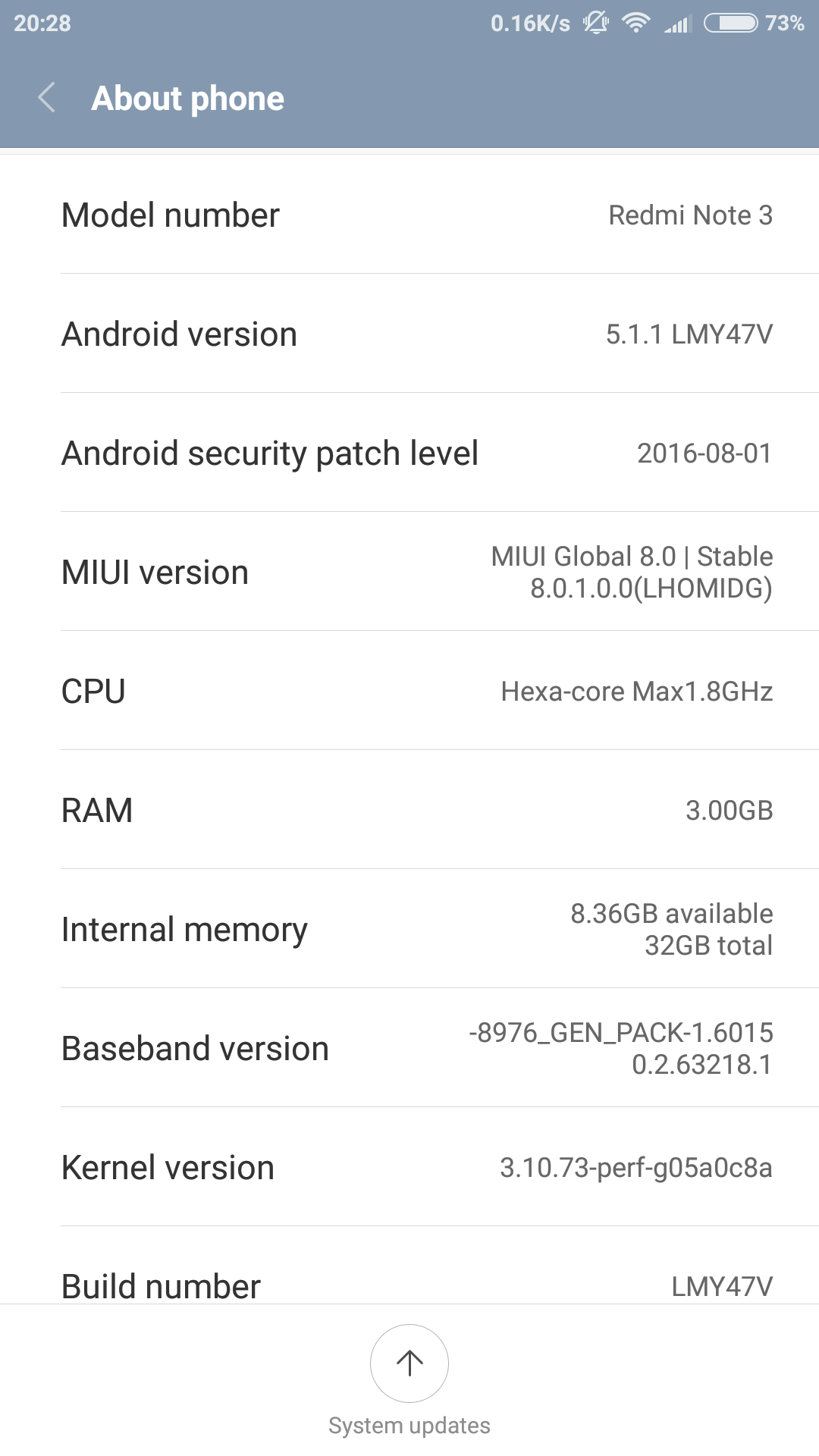

Τέλος, πληροφοριακά σου λέω, ότι είχες ROM με Android 5 και αν κάνεις μετάβαση απευθείας σε ελληνική rom που είναι Android 6.0 όπως πηγές να κάνεις, θα έχεις προβλήματα.

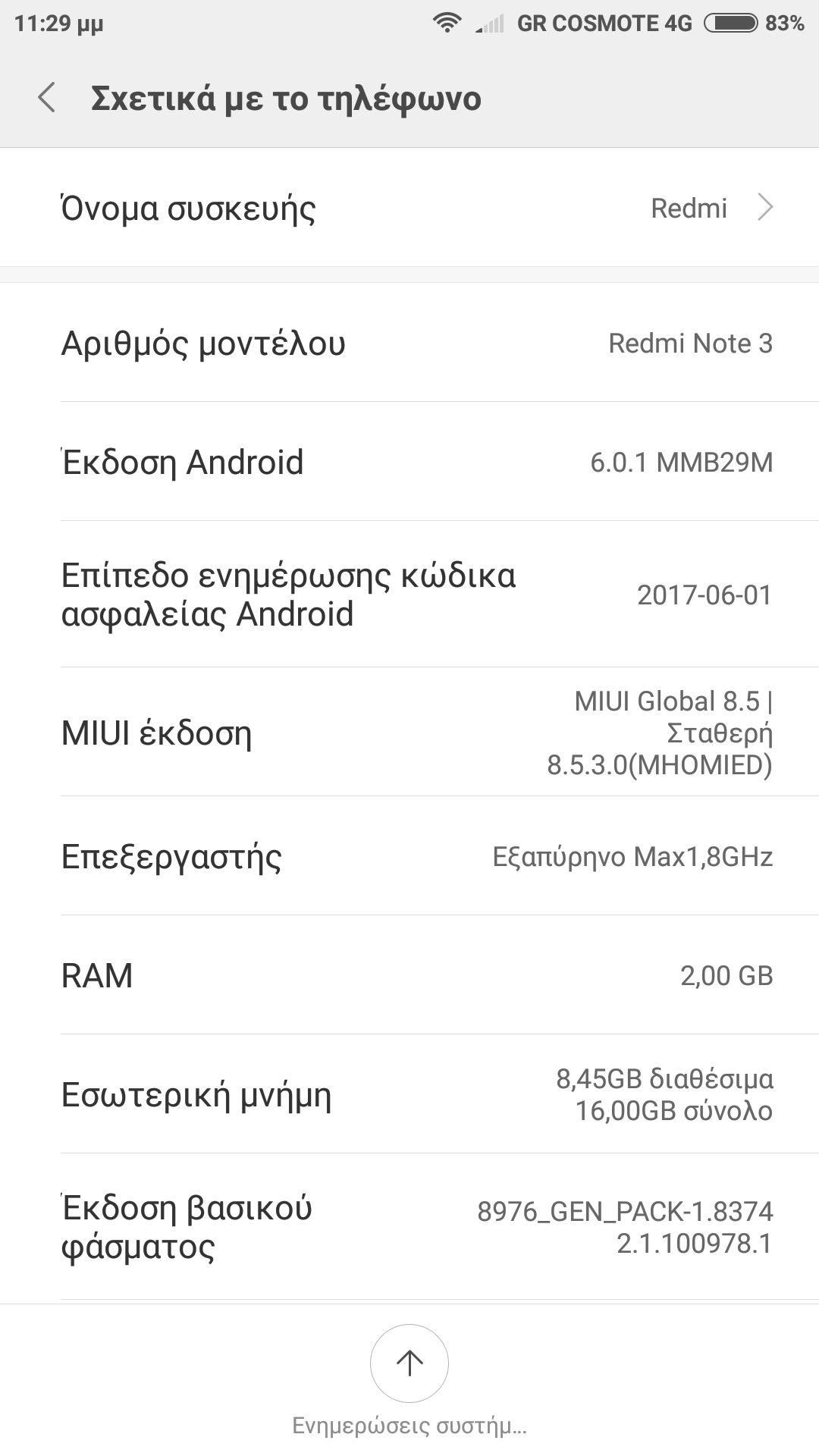

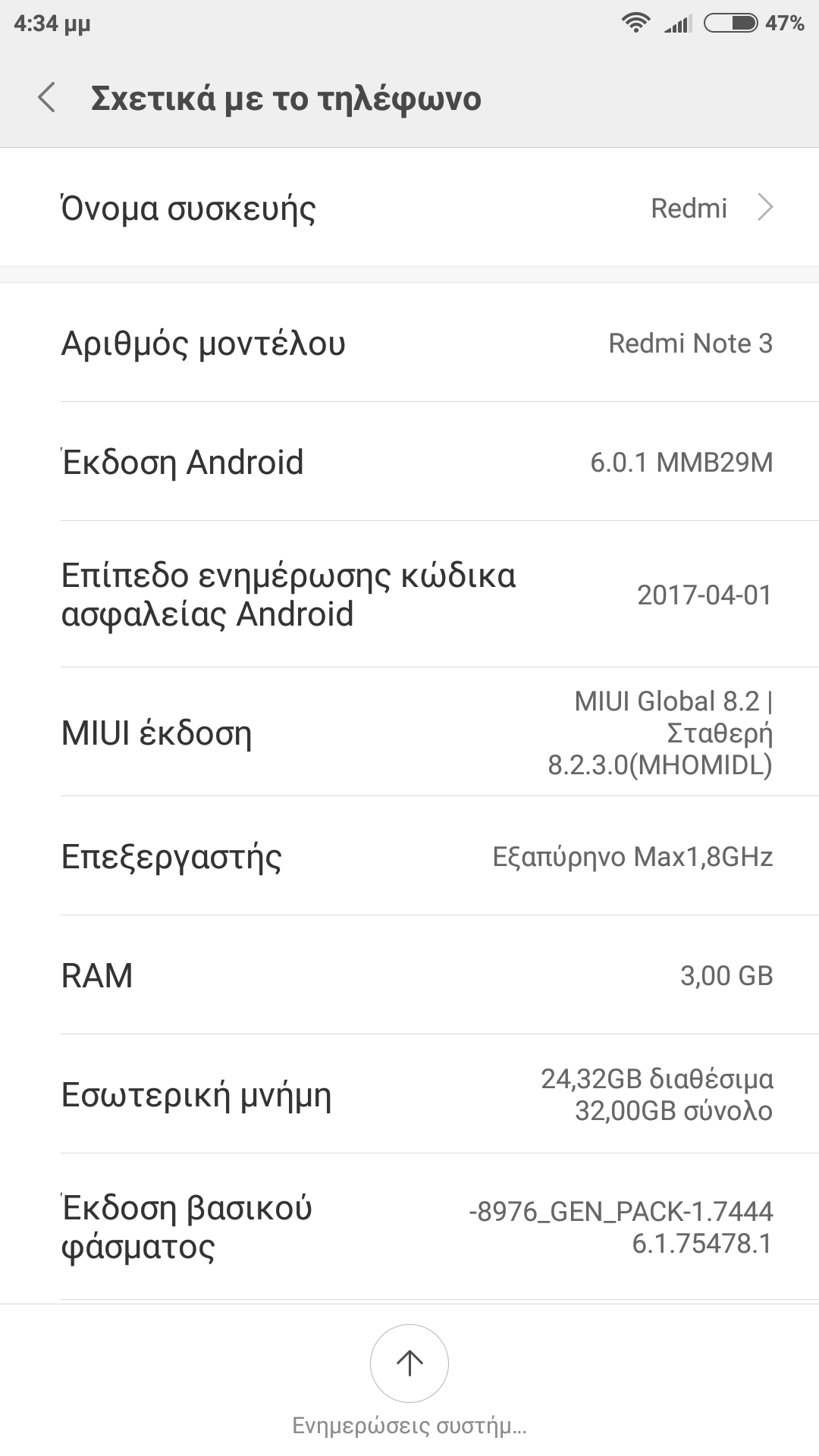

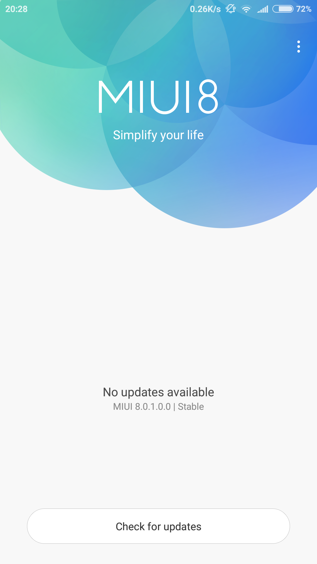

καλησπέρα κύριοι, το flashαρισμα έγινε επιτυχώς. Μόλις έκανα power up το κινητό και περιμένω να δω το επιθυμητό αποτέλεσμα. Εύχομαι να μπορούσα να κάνω manually calibrate battery αν γίνεται φυσικά μέσο του TWRP.
=============== Μαι 29th 2017, 4:44pm ===============
Μέχρι στιγμής όλα φαίνονται επιθυμητά! Επόμενος στόχος είναι το ξεκλείδωμα του bootloader. Χίλια ευχαριστώ στους @sakis0547 @makisfz @George Kaggelaris @derveni @NasDriver για τις άμεσες απαντήσεις και την πολύτιμη βοήθειά τους. -

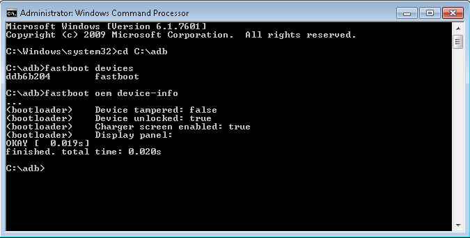

Τελικά κλείδωσε ο bootloader;

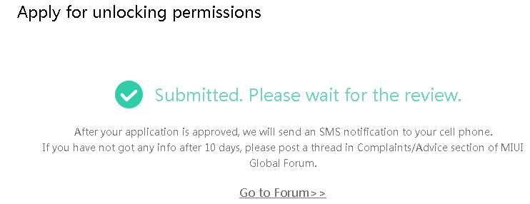

@derveni Έκανα αίτηση στο Apply for unlocking Mi devices, έγραψα μια πλούσια έκθεση στο οποίο έθεσα τα επιχειρήματα μου! Η αναμονή είναι μεγάλη άλλα αξίζει..
τελευταία τα εγκρίνουν ακόμα και την άλλη ημέρα.
την ίδια τελικά!
