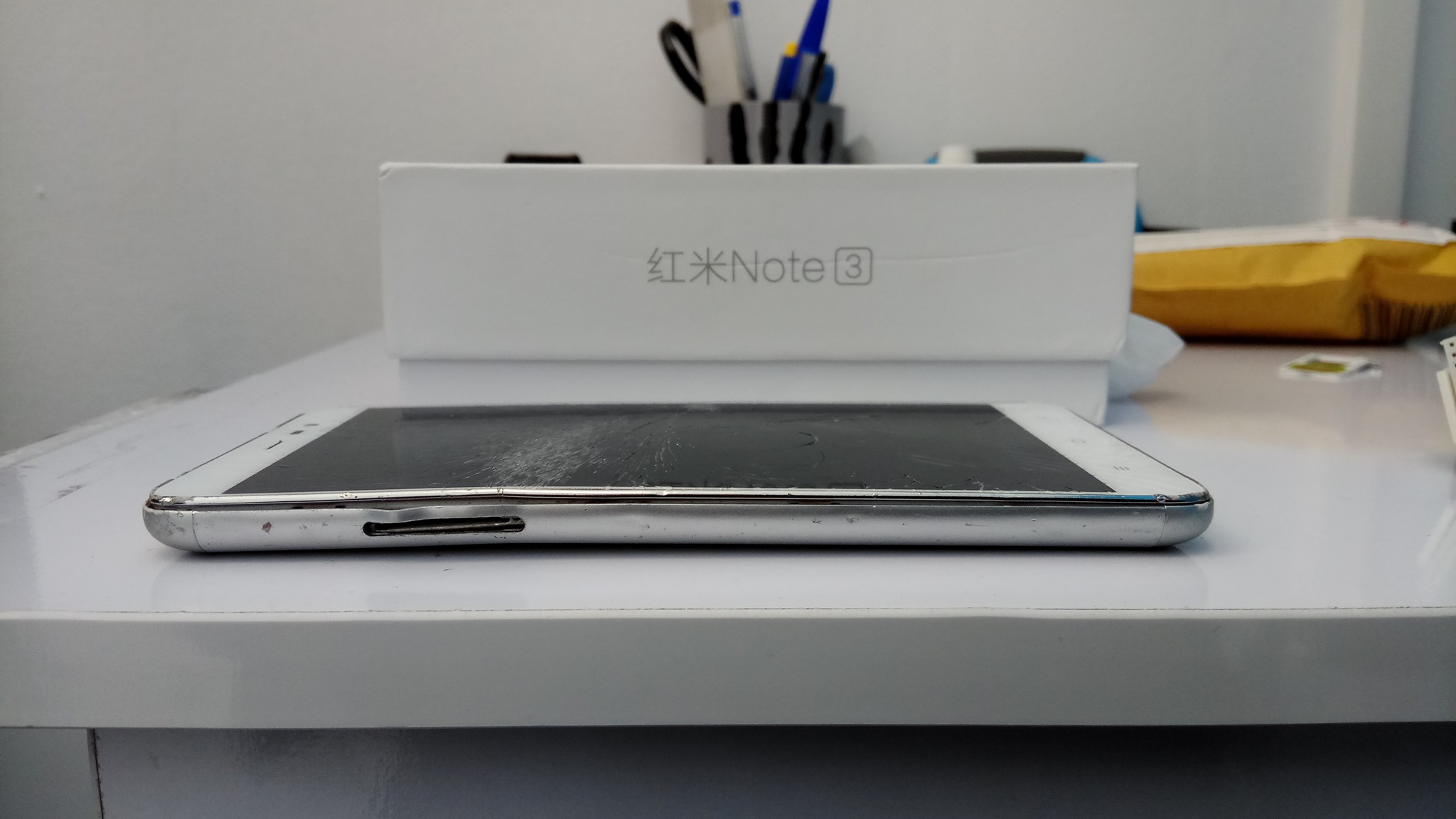

Έχω εδώ και καιρό στην διάθεσή μου ένα μπρικαρισμενο kenzo. Το καημένο έκανε ένα ταξίδι στον κουβά με καυτό νερό και πέθανε.

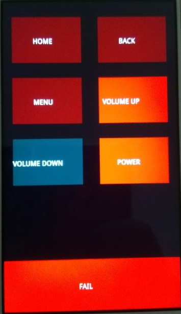

Με το που φόρτισε η μπαταριά, σταμάτησε να κάνει loop, και παρέμενε σταθερά στο fastboot. Πατώντας vol.up &power μπέικα σε κάποιο μενού τεσταρισματος οπού έβγαλε κάποιες βλάβες μη σημαντικές. (bluetooth, gps vol.down. τα υπόλοιπα έφτιαχναν αν έβαζα της κάρτες. όπως και σε χειροκίνητο έλεγχο μνήμης).

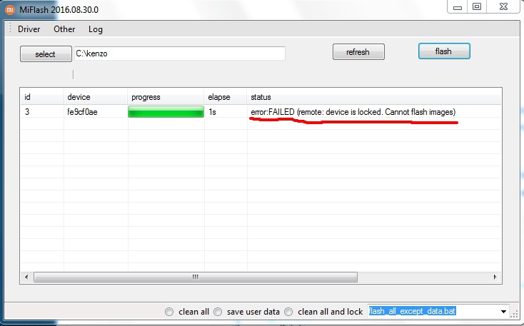

Πήγα να φλασαρω με miflash την dev.CN rom. αλλα εβγαλε σφαλμα - error. device is locked cannot flash....

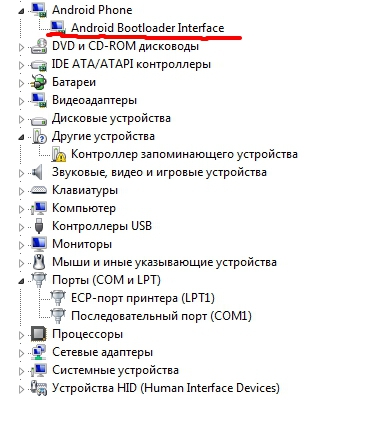

Κάποιες εντολές adb δεν τα εκτελούσε όπως το reboot edl. άλλα από οτι βλέπετε fastboot devices το έβγαλε κανονικά...
Όπως και ειδε κανονικά την συσκευή με το Miflash, ενω στο devise manager την κατανέμει στο android devises και οχι σε θήρες com...
