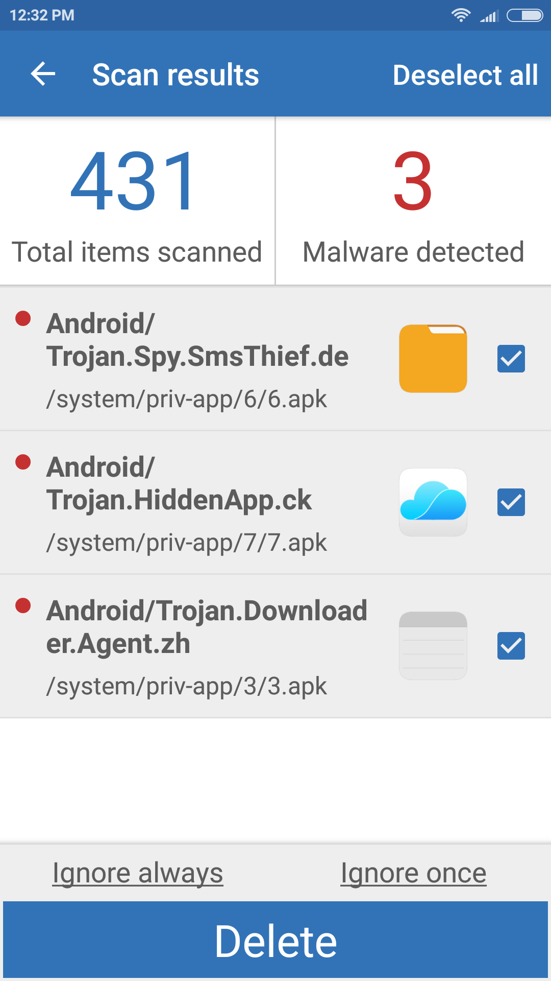

προστασια απο ιους Trojan [SOLVED]
- Ολοκληρώθηκε
Δυστυχως δεν έχεις official rom...
=============== Ιουν 1st 2017, 9:47pm ===============
Flash την Ελληνική ROM στο RedMi Note 4 (Nikel) για πρώτη φορά. ακολουθείς εδώ!!!Official Miui Global Beta Tester
Τέρμα πλέον από Κίνα...όσο και αν είναι η διαφορά τους... -

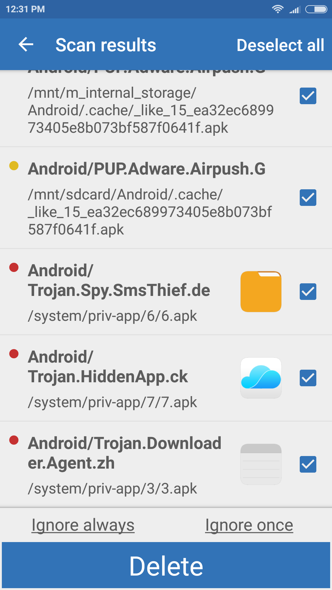

Αν δεν απαλλαγείς από την μαϊμουδορόμ που φοράει το κινητό δυστυχώς δεν θα απαλλαγείς από τους ιούς.
Χωρίς δεύτερη σκέψη περνάς official rom ---> Ελληνικός οδηγός Flash Official Rom/Unbrick για το Redmi Note 4 (MTK)
Σου τα έχουν βάλει μέσα στην ROM από το μαγαζί που πήρες την συσκευή.
Είναι μέρος του συστήματος και δεν μπορείς να τα διαγράψεις ακόμη και με Factory Reset.
Θα πρέπει να περάσεις άλλη ROM στην συσκευή σου. -

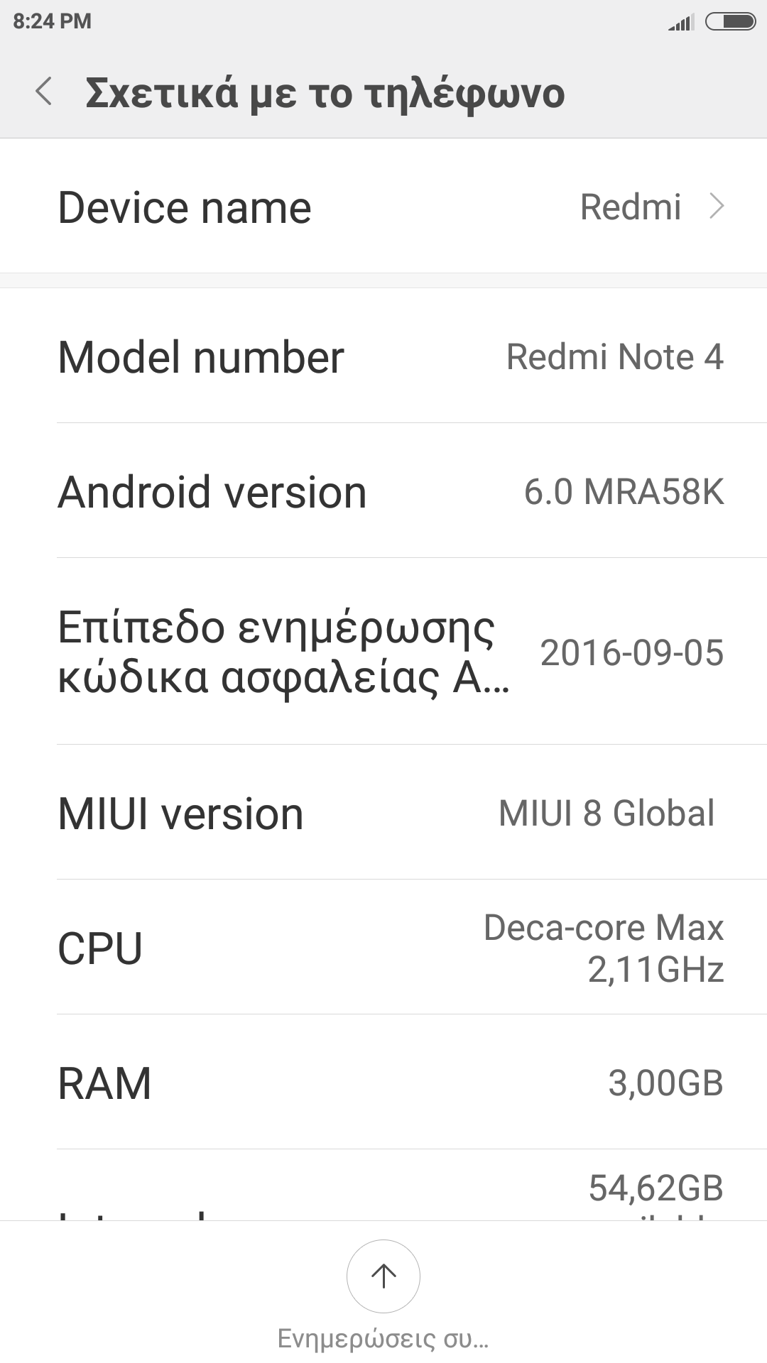

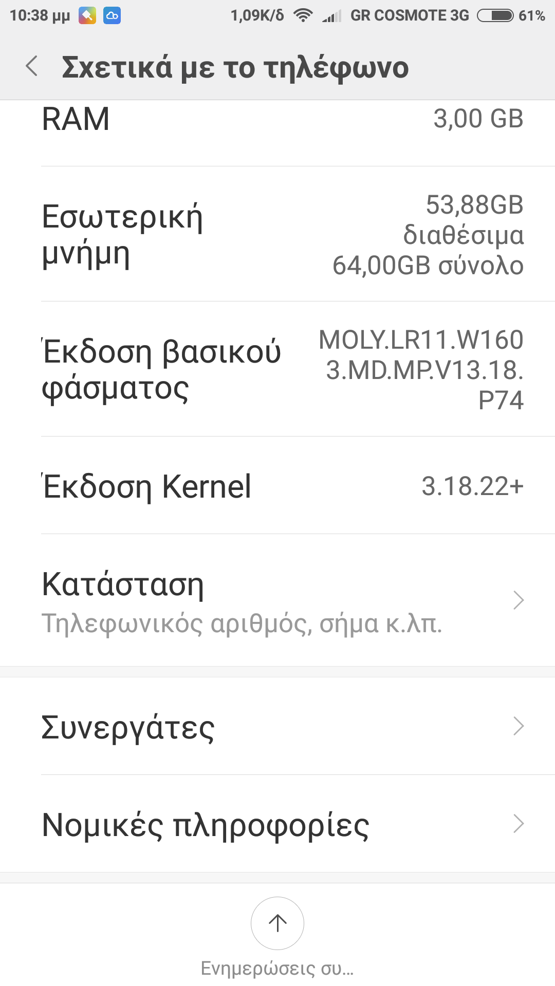

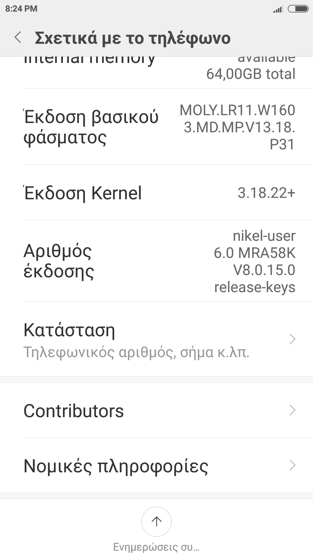

Ακολουθησα αυτές τις οδηγίες
κατεβάσα αυτή τη Official Fastboot ROM
nikel_images_V8.2.2.0.MBFCNDL_20170329.0000.00_6.0_cn_3e06da970d την εγκατέστησα αλλα δε μου βγάζει καθόλου ελληνικά ποια είναι η σωστή Official Fastboot ROM για το δικό μου κινητό? -
