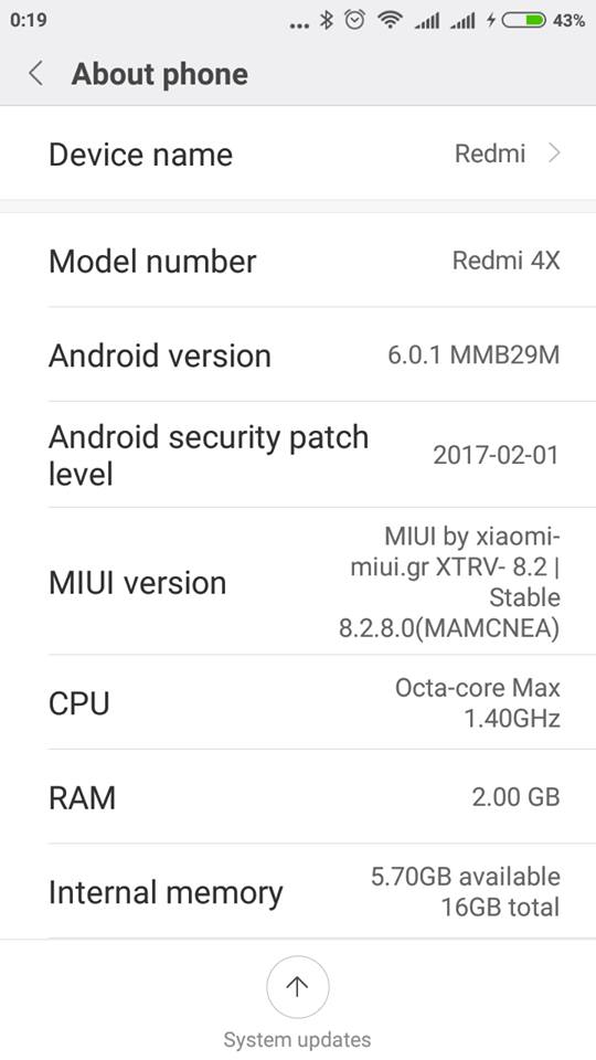

Καλησπερα σας εχω περασει την ελληνικη rom οπως φαινεται και στην εικονα. Ενα bug που αντιμετωπισα ειναι οτι το τηλεφωνο εκλεισε απο μονο του, ενω ητανε κλειδωμενο δεν πατηθηκε καποιο πληκτρο για να κανει restart η shut down. Εψαξα λιγο στο google και ειδα οτι εχει ξανασυμβει και στο redmi note 3 ( εδω ) . Επισης και σε εμενα οπως λενε και οι υπολοιποι στο link επρεπε να πατησω παραπανω το κουμπι για να κανει boot η συσκευη. Δεν ητανε το normal που το πατας 5 δευτερα και ανοιγει, χρειαστηκε περιπου 10-15 δευτερα να το πιεζω για να ανοιξει.
REDMI 4X Τυχαιο κλεισιμο
