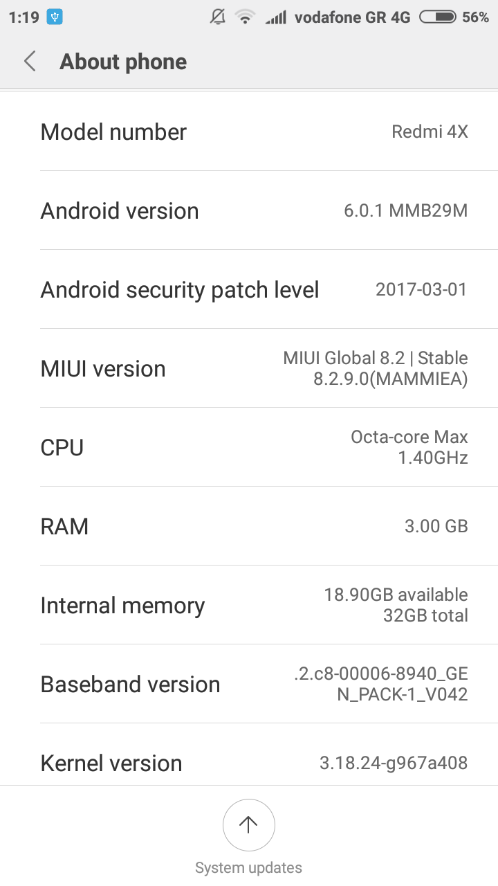

ιστορικό: είχα ένα redmi 3s (φυσικά με ελληνική ρομ από εδώ). φυσικά για να φτάσω να του βάλω ελληνική ρομ είχα ανοίξει κ ένα λογαριασμό mi. πρόσφατα άλλαξα κντ κ πήρα ένα redmi 4x (λέει ότι φοράει global stable, δείτε screenshot για περισσότερες ινφο). Τσέκαρα τον bootloader κ είδα ότι είναι κλειδωμένος. προσπαθώντας τώρα να ζητήσω άδεια για unlock με το mi unlock tool μου κάνει οκ το verifying device κ όταν φτάνει η σειρά του unlock σταματάει η διαδικασία κ μου λέει ότι "current account is not bound to this device". υποπτεύομαι ότι το account είναι συνδεδεμένο ακόμα με την προηγούμενη redmi 3s συσκευή. πώς το αλλάζω αυτό. μέσα από τα settings το νέου κντ πάω mi account>devices κ βλέπω ότι σαν current device έχει ένα redmi 4x. στο other devices είχε το redmi 3s το οποίο κ έσβησα χωρίς όμως να λύσει το "current account is not bound...". τι κάνω παιδιά?
