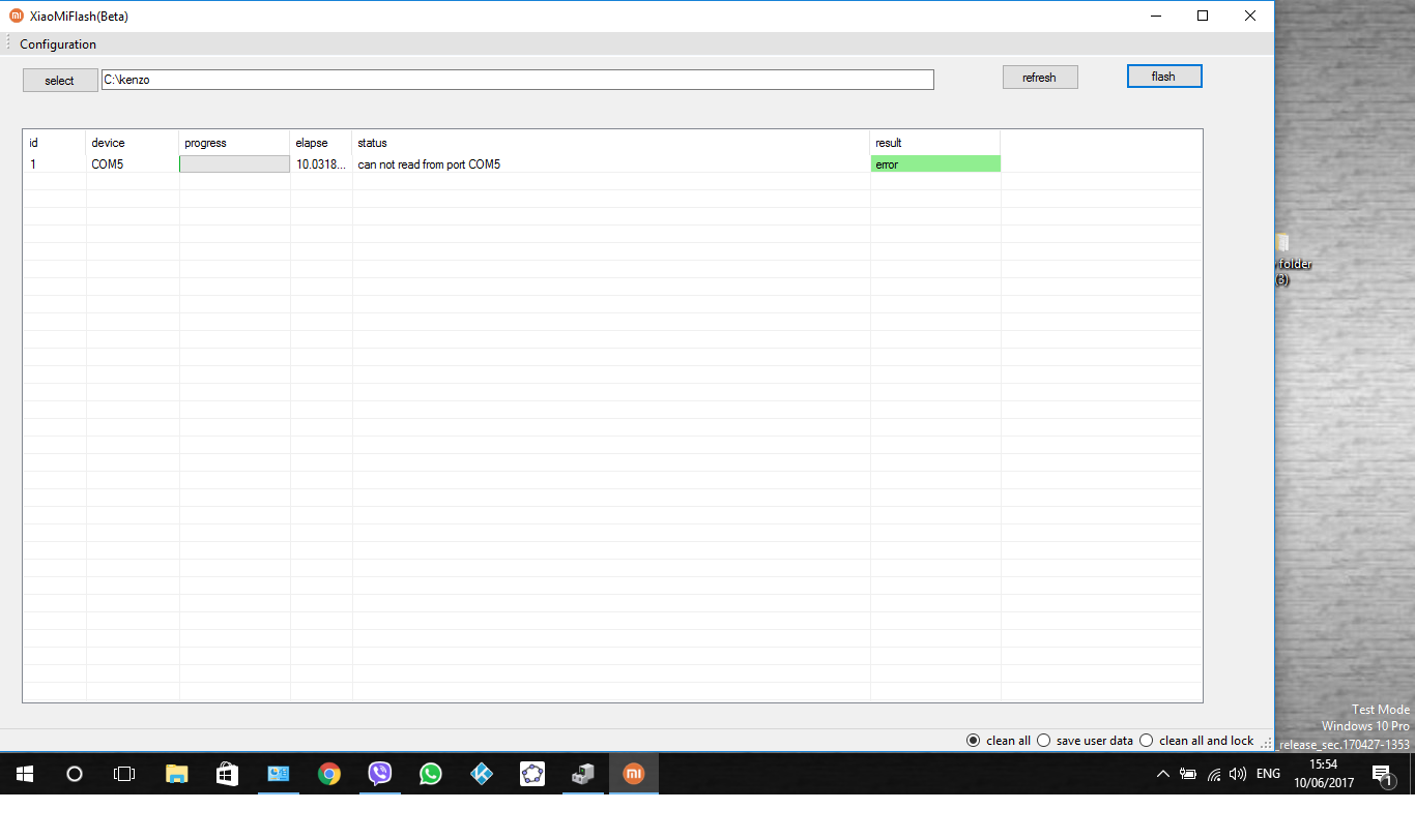

Δοκίμασε και με άλλη έκδοση miflash ή με το miflash Beta.
Καλό θα ήταν να βάζεις φώτο με το μήνυμα λάθους από το miflash, όλο το παράθυρο του iflash, όχι μόνο το μήνυμα, καθώς δεν είναι όλες οι περιπτώσεις ίδιες...η φώτο θα μας βοηθήσει να σε βοηθήσουμε

τωρα δοκιμασε την beta εκδοση με τη rom Redmi Note 3 Qualcomm Latest Global Stable Version Fastboot File Download και μου εβγαλε αυτο το προβλημα

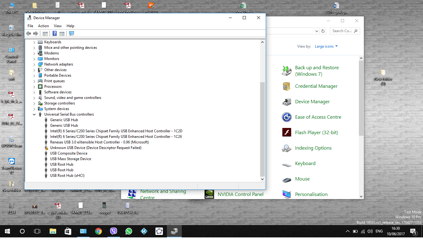

Άλλαξε θύρα usb κάνε και μια επανεκκίνηση στον υπολογιστή και προσπάθησε ξανά.
αλλο προβλημα τωρα δεν το αναγνωριζει ως Qualcomm 9008. υπαρχει λυση η να το πεταξω απ'παραθυρο να ησυχασω..??
