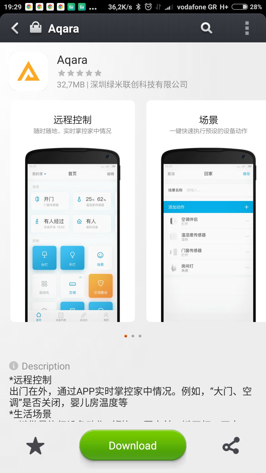

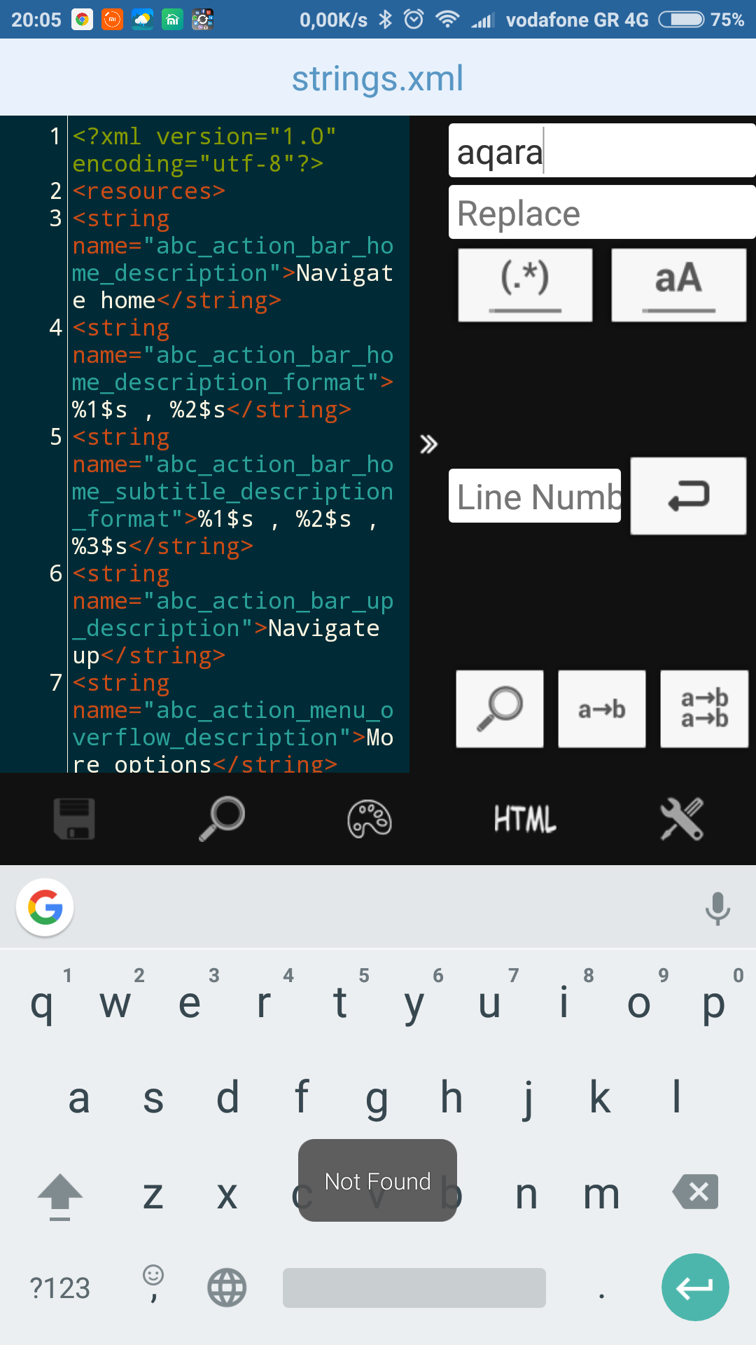

      Υπόψιν μιλάμε για διαφορετική εφαρμογή τότε, αφού δεν είναι android. Πάντως όπως σου έγραψα, εάν κάνεις decompile το Mi Home, μέσα η λέξη αυτή δεν υπάρχει, και κανονικά θα έπρεπε.
      Έψαξα μέσα στο Mi Market και έχει εφαμοργή για το Aqara -> Aqara-小米应用商店
      Δεν ξέρω εάν έχει αγγλικά.
    • @newsformobiles
      ευχαριστώ
      το εγκατέστησα, η αρχική οθονη που σου ζηταει να κανεις account ειναι στα αγγλικά
      αλλα βαζωντας το νουμερο του κινητου μου και Greece, ειτε 0030 69.... ειτε +30 69....
      δεν στέλνει με sms το Auth code που σου ζηταει να βάλεις μεσα σε 60" για την δημιουργία account.
