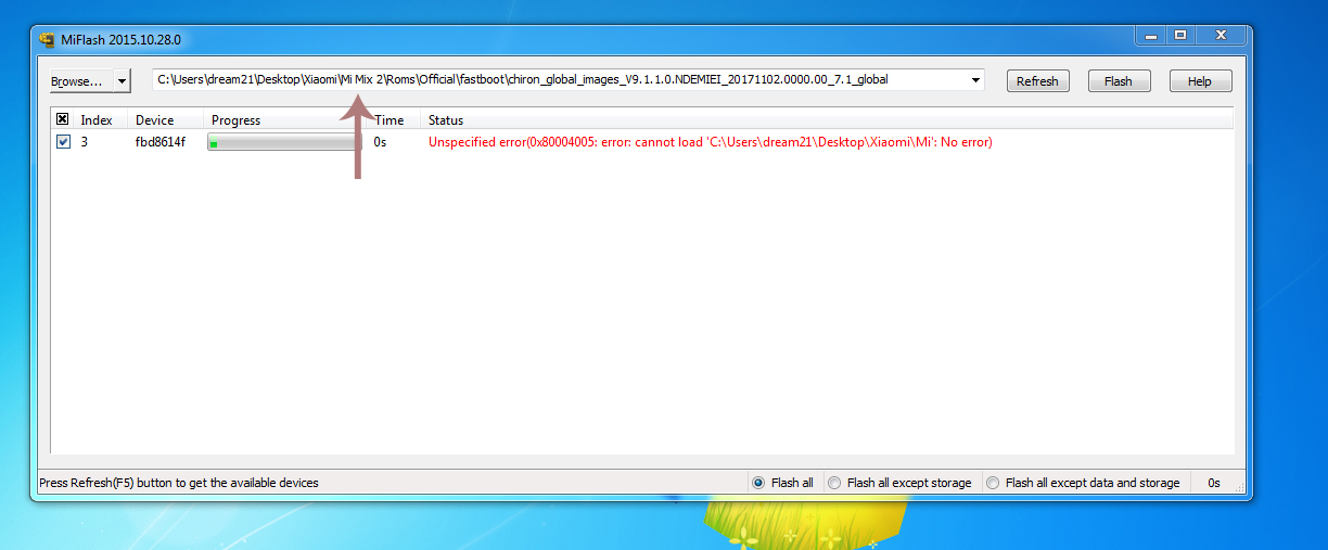

δοκιμασα και με miflash δυστηχως
Δεν νομίζω να είναι κλειδωμένος Γιώργο γιατί στην φωτογραφία που ανέβασε το κινέζικο τον αναγνωρίζει αμέσως, αλλά ας απαντήσει καλύτερα ο ίδιος.

update
τζιφοςibb.co/cHB67w -
ολα οκ με το που εβαλα σε αλλο φακελο την ρομ στο ντεσκτοπ χωρις κενα
ευχαριστω πολυ
