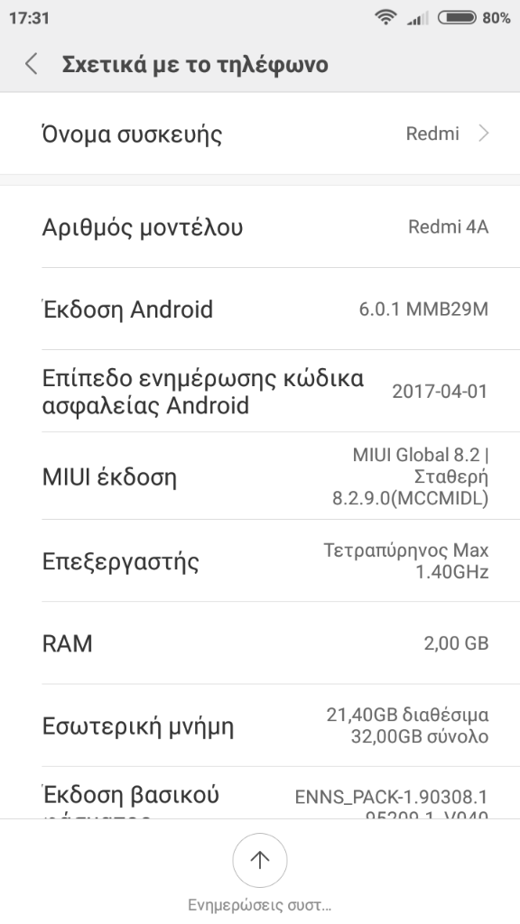

Θα μπορούσες να ανεβάσεις μια φώτο με αυτά που δείχνει στο σχετικά με το τηλέφωνο να δούμε ποια ρομ έχεις ?

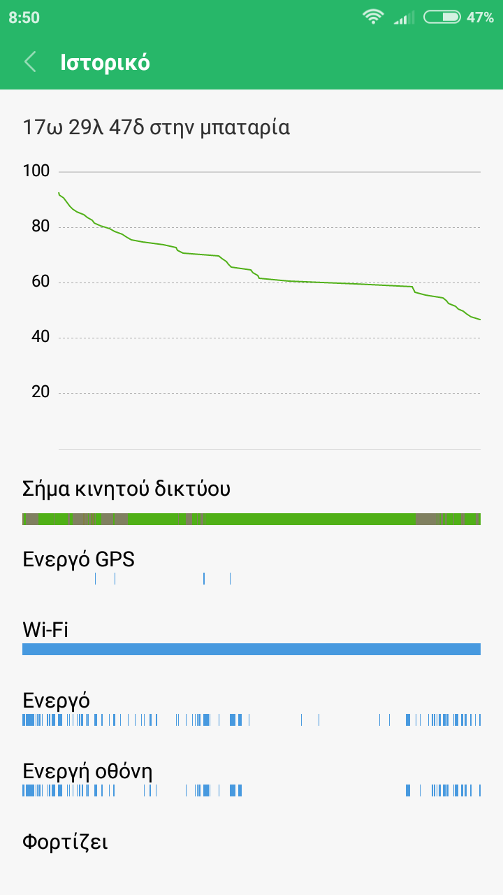

Για να διαπιστώσεις εάν όντως απενεργοποιείτε το wi-fi, θα το δεις από την διαχείριση μπαταρίας μετά από κάποιες ώρες, ώστε να μπορεί να δημιουργηθεί διακεκομμένη γραμμή μπλε-άσπρο.
