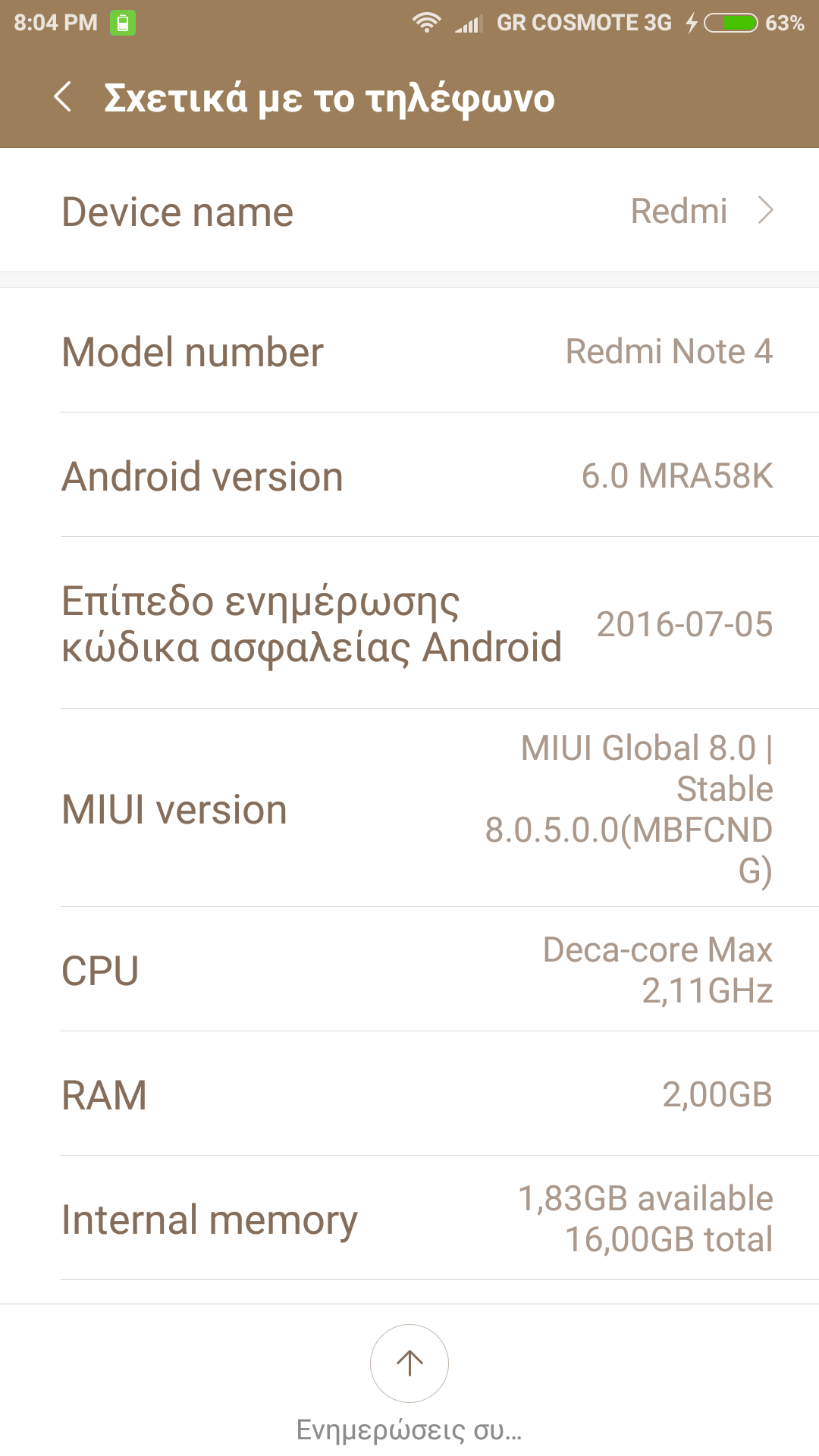

Θα μπορούσες να ανεβάσεις μια φώτο με αυτά που δείχνει στο σχετικά με το τηλέφωνο να δούμε τα στοιχεία της ρομ που έχεις ?

Άμεση αλλαγή με επίσημη Fastboot ROM με sp flash tool. Η ROM που έχεις είναι ανεπίσημη πειραγμένη από το κατάστημα που πήρες το κινητό. Μάλιστα είναι μια από τις χειρότερες.
