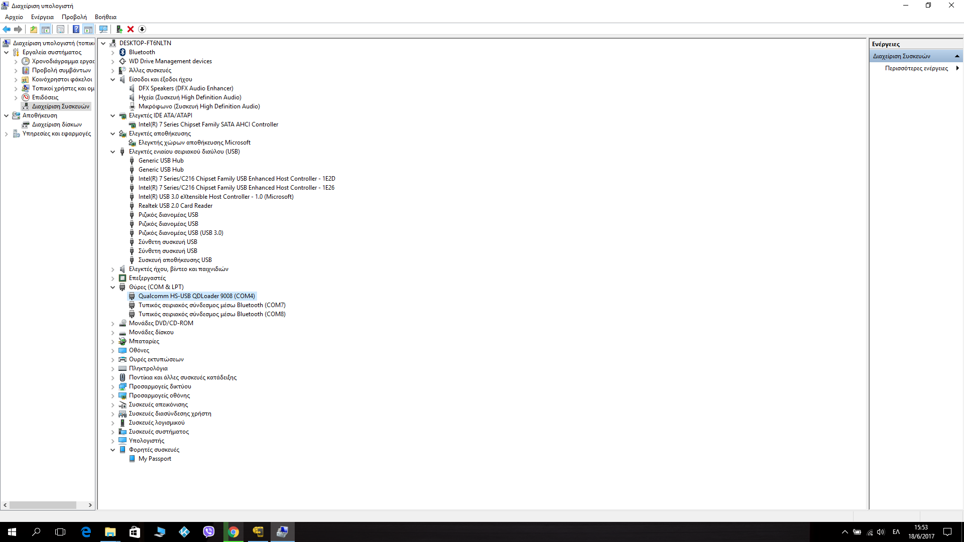

Κρατώντας πατημένα ταυτόχρονα τα VOLUME UP + VOLUME DN + Power, δεν αναβοσβήνει το κόκκινο LED και η οθόνη παραμένει μαύρη ? (EDL MODE).
Αν NAI, τότε πρέπει να την δει την συσκευή σου το Mi-Flash αν έχεις σωστά τοποθετημένους τους Drivers, και στο Device Manager(Drivers) των Windows η συσκευή σου θα εμφανίζεται ως 9008.
Διαφορετικά το Deep FLash Cable είναι μονόδρομος.
Αν οχι για δοκιμασε το !!!
