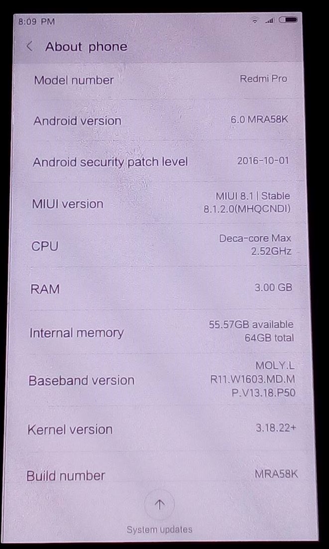

η συσκευή δεν ανοίγει ........τι εντολή να δώσω
Redmi Pro - Βοήθεια με μετάβαση από Official Stable σε xtrv Stable [SOLVED]
- Διορθώθηκε
