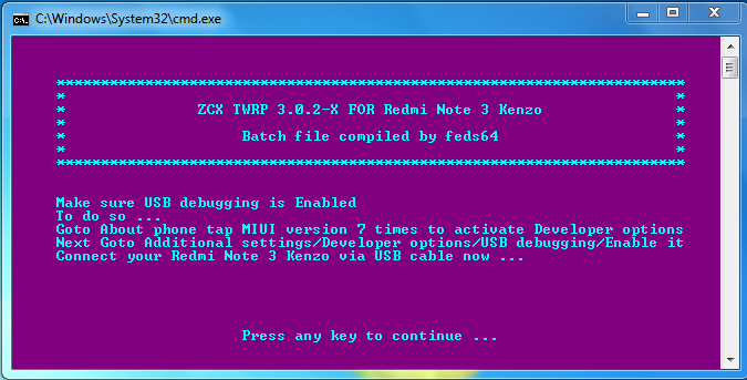

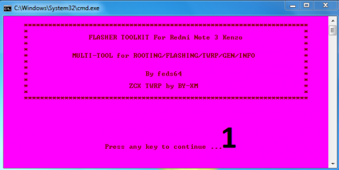

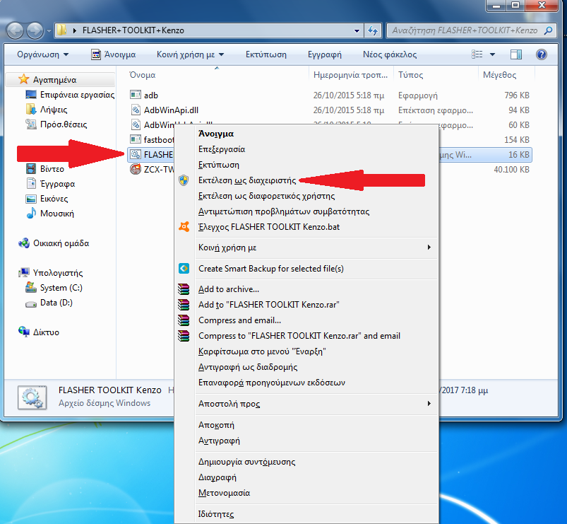

Αφού έχουμε κατεβάσει το TOOLKIT το αποθηκεύουμε στην επιφάνεια εργασίας μας,μπαίνουμε στον φάκελο που έχει μέσα τα αρχεία και τρέχουμε το FLASH TOOLKIT και εκτέλεση ως διαχειριστής.

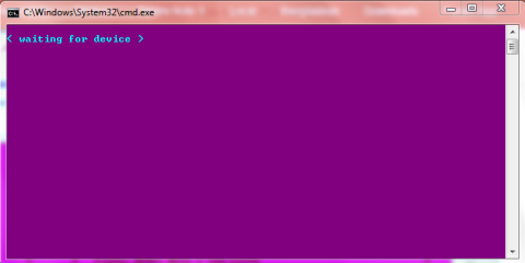

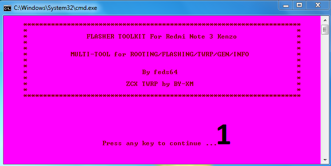

Θα τρέξει αυτόματα και θα μας ανοίξει ένα παράθυρο cmd εσείς επιλέξτε να πατήσετε 1.

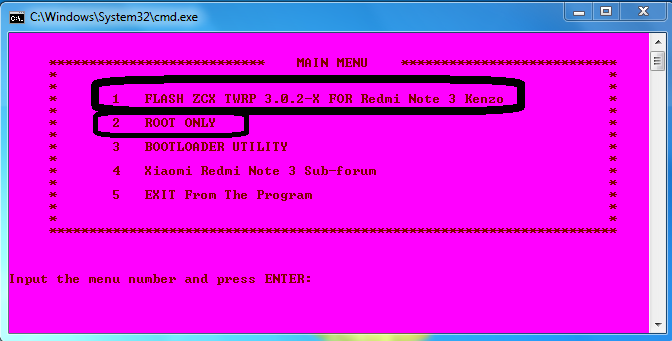

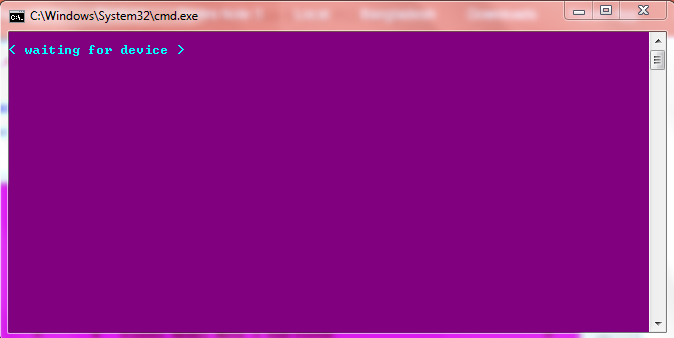

Θα μας ανοίξει ένα άλλο παράθυρο με 5 επιλογές εμάς μας ενδιαφέρει η 1 και 2 ας τα πάρουμε με την σειρά πάμε λοιπόν.

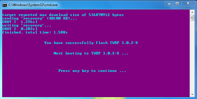

Πατήστε το 1 ώστε να αρχίσει το flash του twrp
Πατήστε πάλι το 1
Πατήστε πάλι το 1

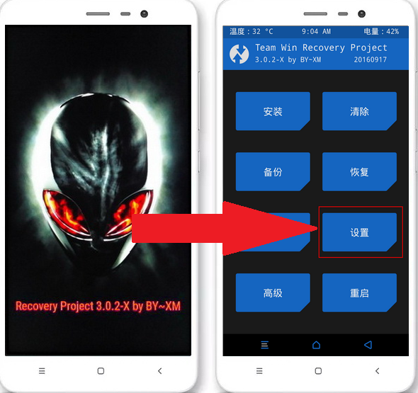

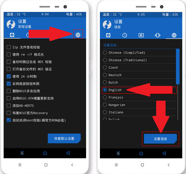

Σε λιγότερο από 8-10 δευτερόλεπτα η συσκευή booutari σε περιβάλλον twrp, θα μας βγάλει με Κινέζικη γραμματοσειρά,ακολουθήστε τις οδηγίες μου για να βάλετε Αγγλικά.

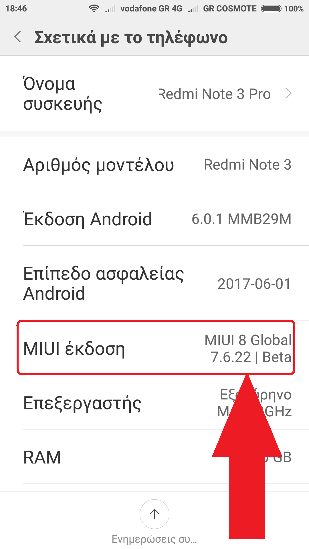

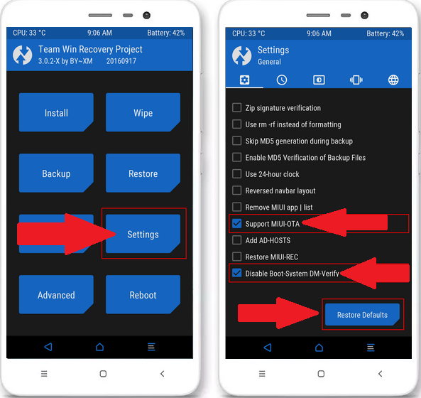

Για να έχουμε ΟΤΑ update ενεργοποιήστε αυτές της ρυθμίσεις προσοχή είναι σημαντικό
Για όσους δεν τις είχαν ενεργοποιήσει της ρυθμίσεις ( εγώ της είχα )

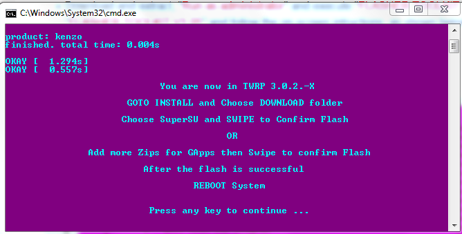

Δίνουμε την εντολή 2 στο cmd για να κάνουμε root το κινητό μας
Εδώ αντιμετώπισα το πρώτο πρόβλημα το οποίο το παρέκαμψα, έκανα reboot system μέσα από το twrp το κινητό.

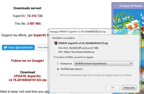

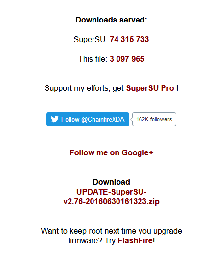

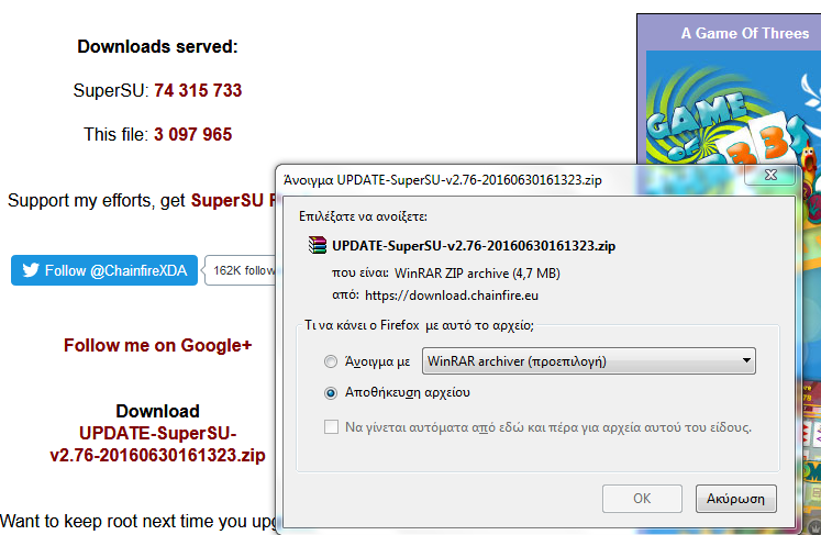

Βρήκα αμέσως την λύση κατεβάζοντας το superSU zip από εδώ --------> UPDATE-SuperSU-v2.76-20160630161323.zip

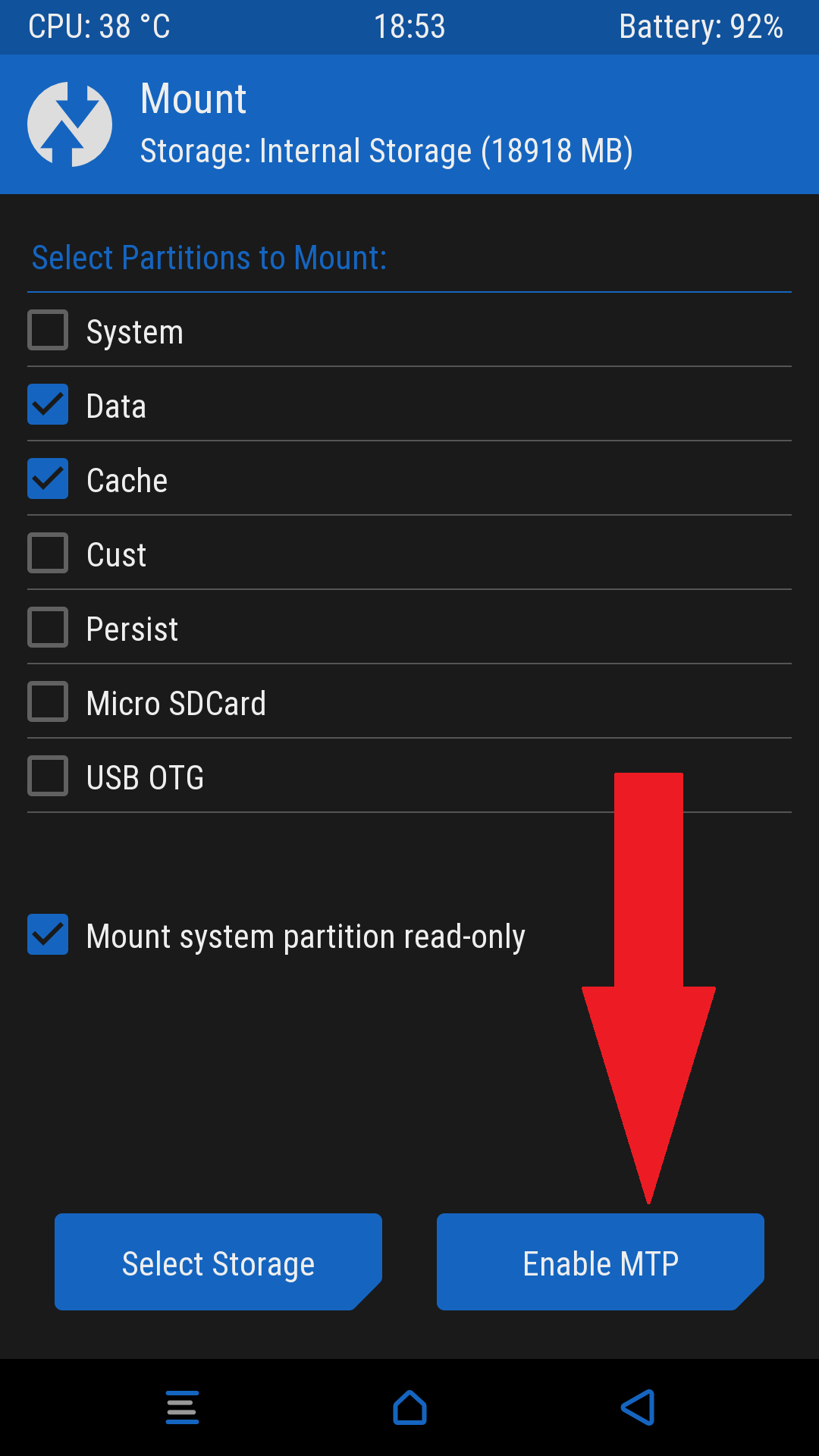

Εδώ αντιμετώπισα το δεύτερο πρόβλημα το οποίο το παρέκαμψα εξάλλου τι incpector θα ήμουν

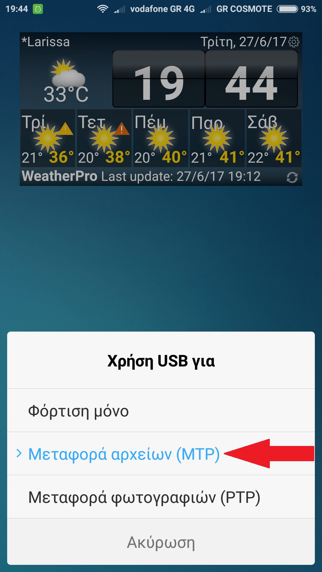

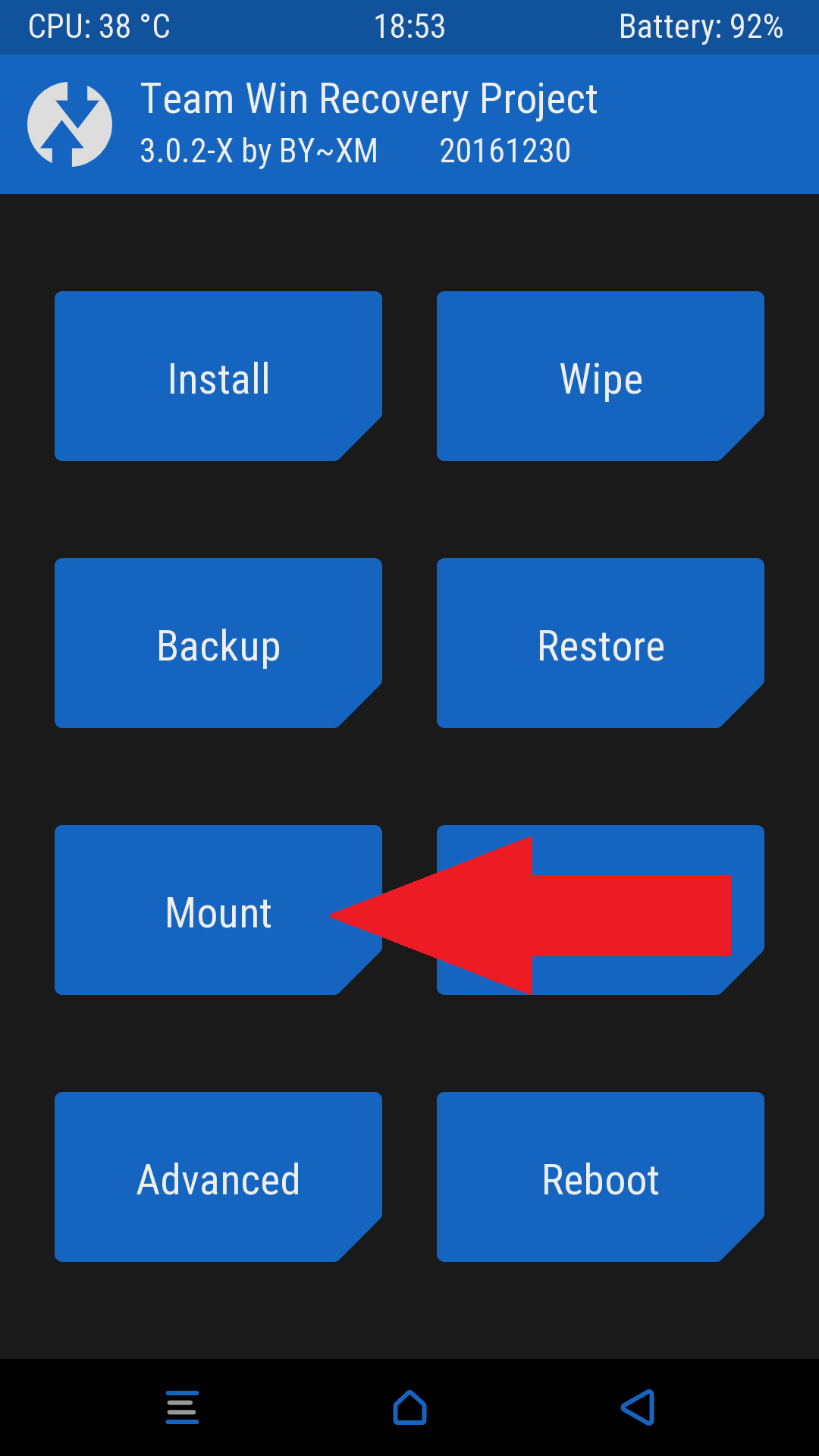

μέσα από το twrp δεν εμφάνιζε το κινητό στο PC, πήγα στο Mount
Και προσπαθούσα να ενεργοποιήσω τον διακόπτη Enable MTP χωρίς καμιά επιτυχία
Ο incpector θα έβρισκε την λύση όμως σύντομα ? η εξελίξεις πλέον είναι καταιγιστικές τι έκανα

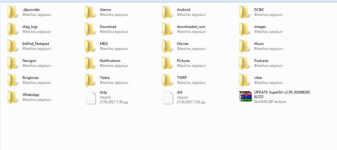

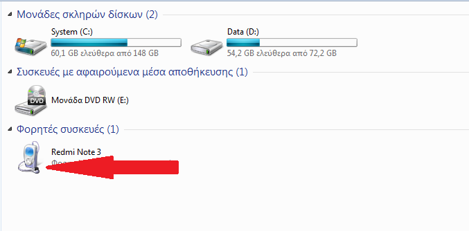

απλά reboot system να μπούμε σε κανονικό περιβάλλον και δόθηκε η λύση άμεσα

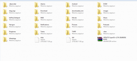

Εδώ πλέον μας αναγνωρίζει το PC
Μπαίνω και ρίχνω το zip χύμα μέσα στο κινητό

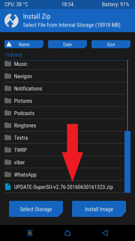

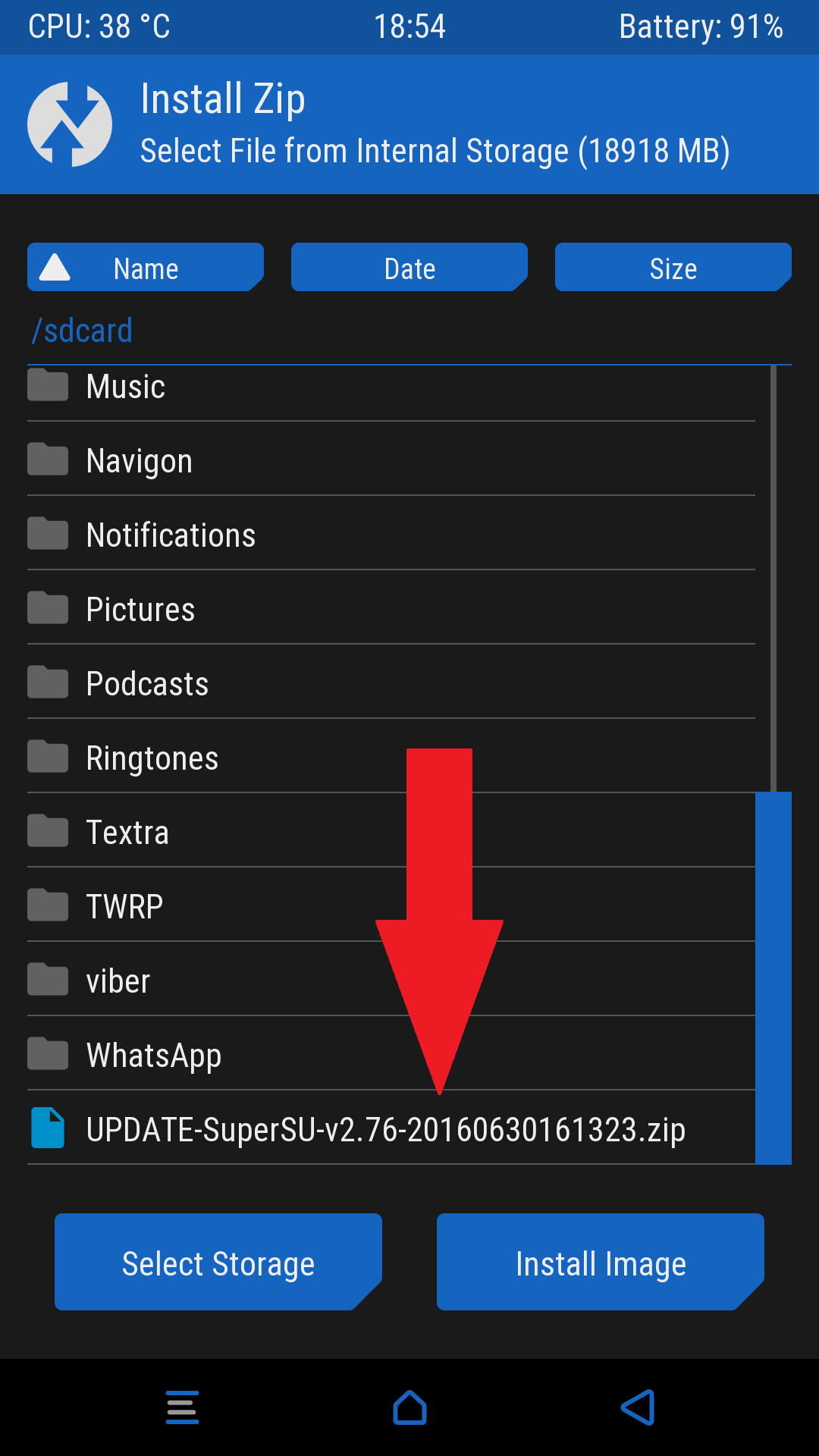

Ξαναμπείτε σε περιβάλλον twrp πηγαίνετε στο install πατήστε πάνω του και κατεβείτε τέρμα κάτω για να βρείτε το zip του superSU

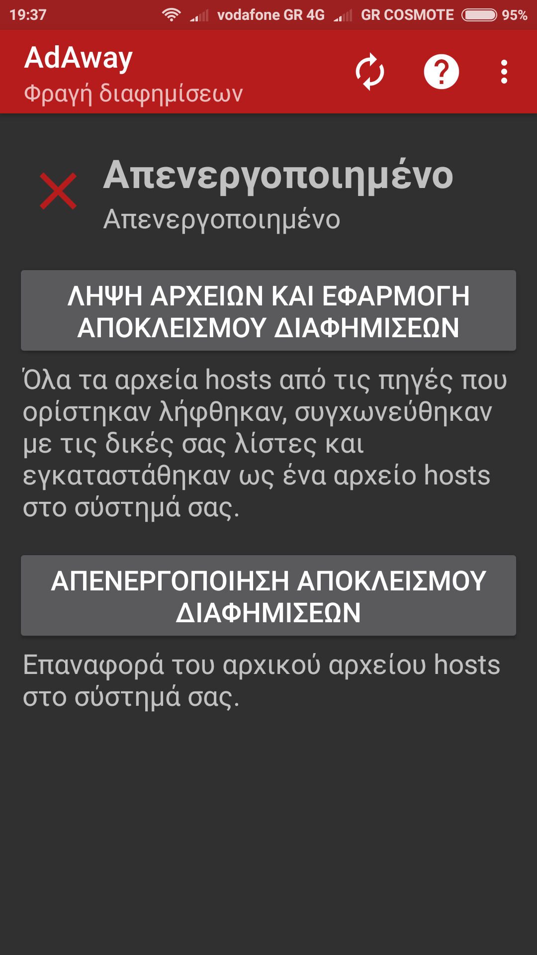

Και ξεκινήστε το install περιμένουμε να τελειώσει και reboot system το κινητό θα ανοίξει αμέσως και θα δούμε αμέσως στην επιφάνεια του μενού του κινητού μας το εικονίδιο του superSU και δώστε του τα δικαιώματα εγώ είχα κατεβάσει και το AdAway το σημαντικότερο εργαλείο μας για τις ενοχλητικές διαφημίσεις ( δες εδώ τον οδηγό μου σχετικά --------> Απαλλαγείτε από διαφημίσεις με το AdAway )

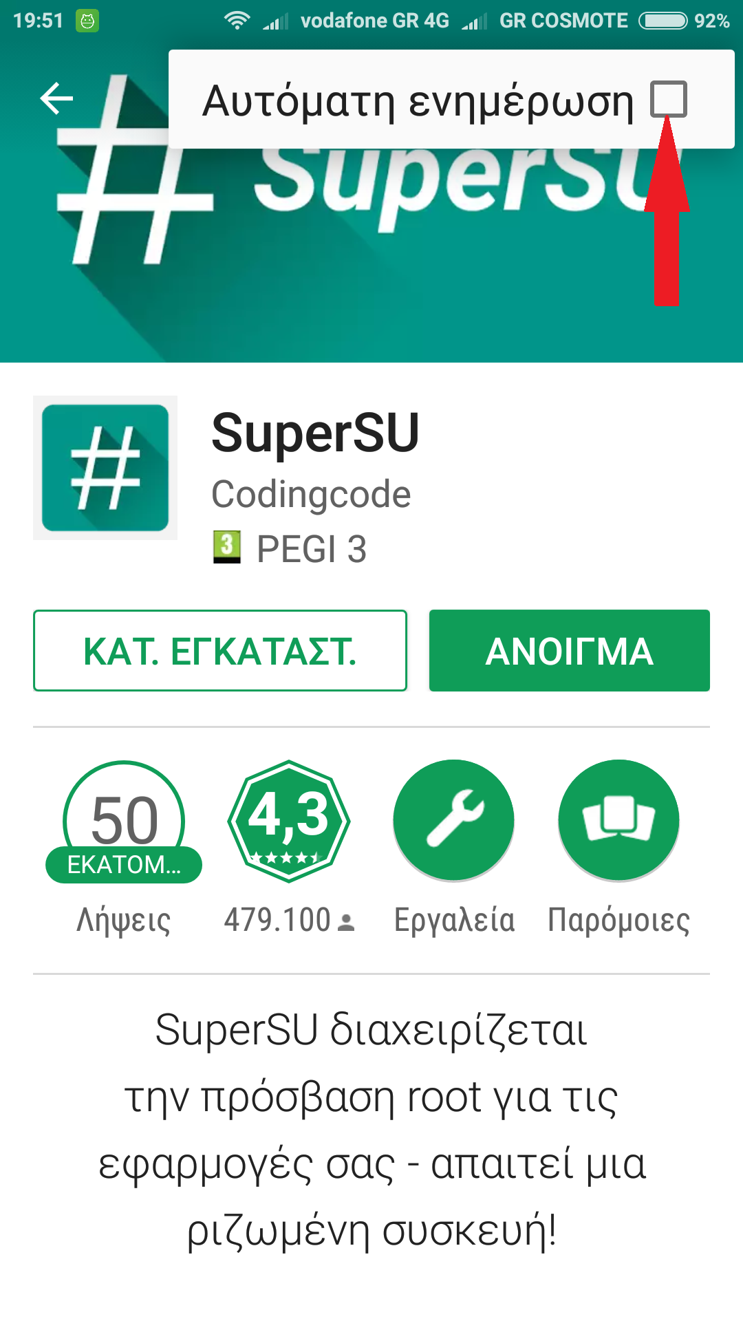

Όταν κάνει την εγκατάσταση το AdAway θα ζητήσει να κάνει επανεκκίνηση κάντε την και είστε έτοιμη,σημαντικό μετά να μπείτε στο Google Play και να ξετικάριτε την αυτόματη αναβάθμιση του superSU, καιν είστε έτοιμη να απολαύσετε το κινητό σας.

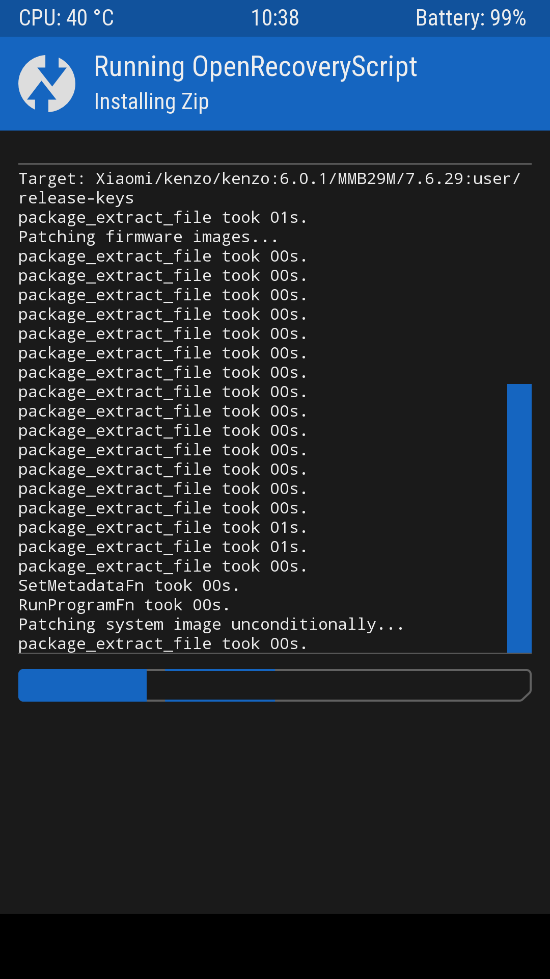

Αφού φτάσει στο 100% θα σας ζητήσει να κάνετε Επανεκκίνηση κάντε την άφοβα
Θα κάνει μόνο του την αποκρυπτογράφηση
Και μετά θα σας βάλει αυτόματα στο twrp όπου θα αρχίσει να περνά την rom
Δείξτε υπομονή και περιμένετε να τελειώσει εσείς απλά περιμένετε θα κάνει μόνο του το reboot και είστε έτοιμοι να απολαύσετε το κινητό σας με official rom και twrp, ΚΑΛΗ ΕΠΙΤΥΧΙΑ

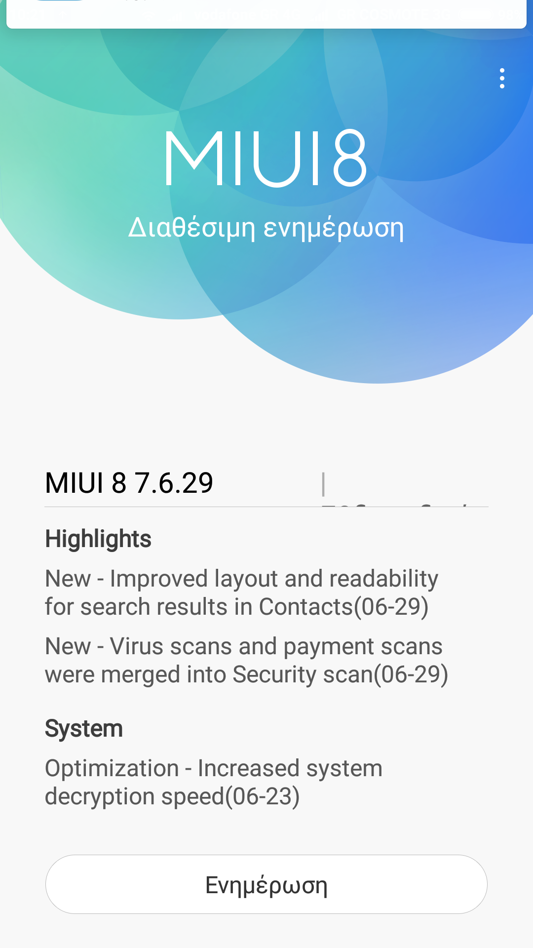

Ενημέρωση του οδηγού

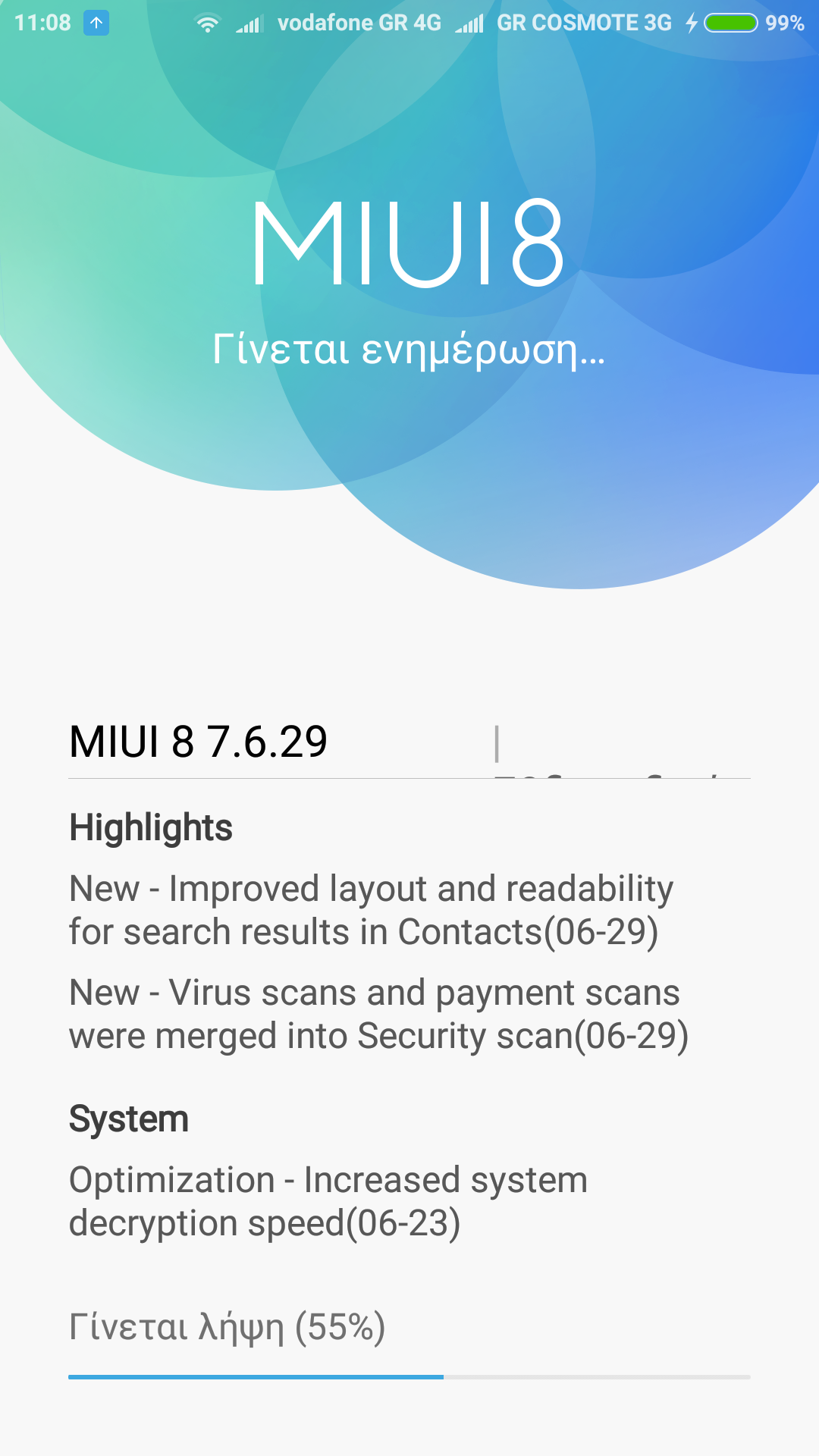

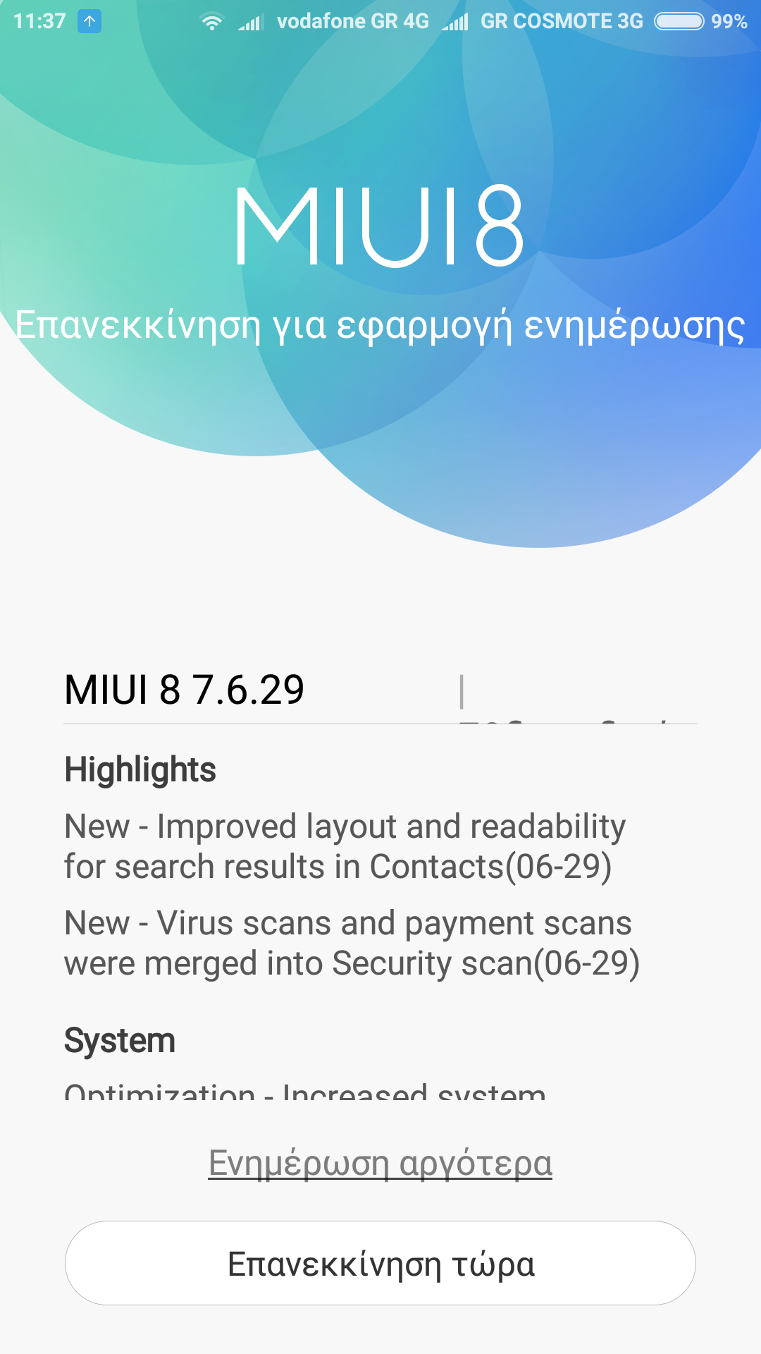

Ο οδηγός λειτουργεί 100% παιδιά μπορείτε άφοβα να τον κάνετε, σήμερα μου ήρθε η official αναβάθμιση της Παρασκευής Αφού φτάσει στο 100% θα σας ζητήσει να κάνετε Επανεκκίνηση κάντε την άφοβα
