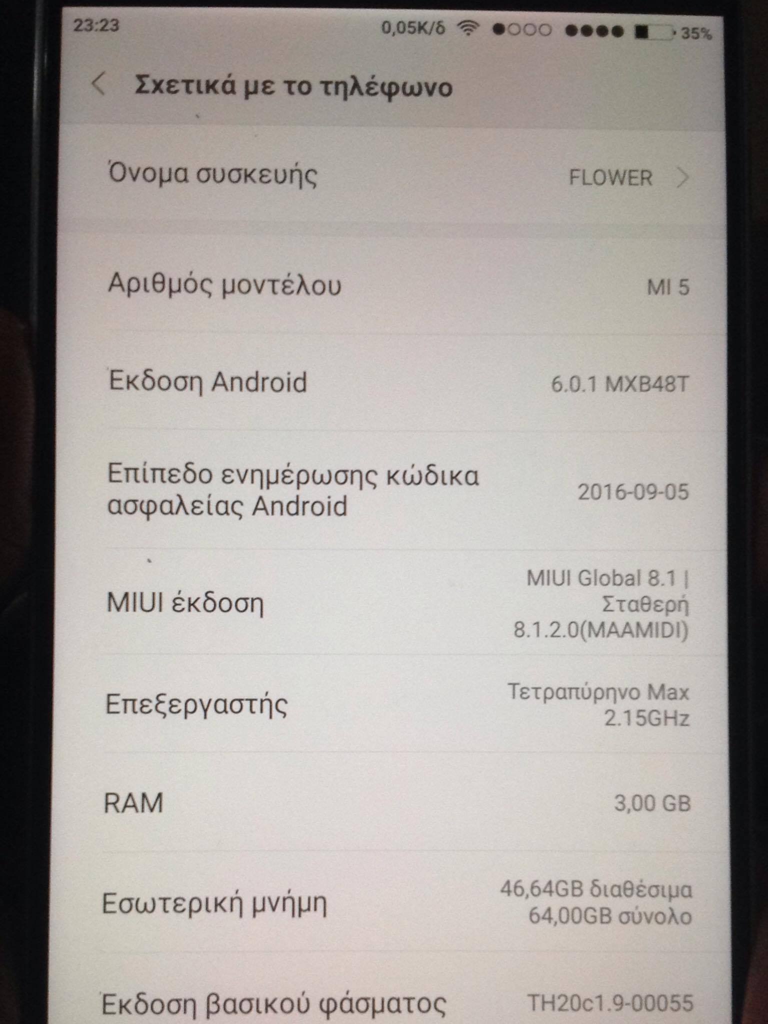

Θα βοηθούσε πολύ αν ανέβαζες μια φωτο από τις Ρυθμίσεις => Σχετικά με το τηλέφωνο να δούμε τι rom έχει το κινητό σου.

Ανοίγει το κινητό. Βάζω τον κωδικό ανοίγει κανονικα στο κεντρικό μενού του κινητού. Απλα φαίνεται σαν να εχω συνέχεια πατημένο το δεξί κατω πλήκτρο. (Πίσω) πατάω το αριστερά κατω πλήκτρο να δω τι εφαρμογές τρέχουν και παει να το ανοίξει και το κλείνει αμέσως. Πατάω να μπω στο τηλέφωνο, μηνύματα και τπτ δεν κάνει.
